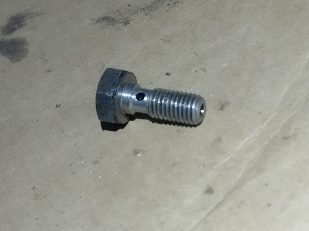

Après avoir remonté mes ailes et rangé mes outils, j'ai trouvé cette vis sous ma voiture. Je ne sais pas si elle est là depuis longtemps, je ne sais même pas si elle vient de ma Deuche ou de la Super 5 de mon fils... C'est une vis de douze, creuse, avec un trou sur le côté. Ça vous dit quelque chose ?
Messages : 7525
Re: mon moteur de 2cv 6 club est il HS ? baisses de puissance surtout en poussée
Bonjour, c'est une vis de pour le graissage du moteur, huile, la même qui fixe le radiateur d'huile de la 2CV,

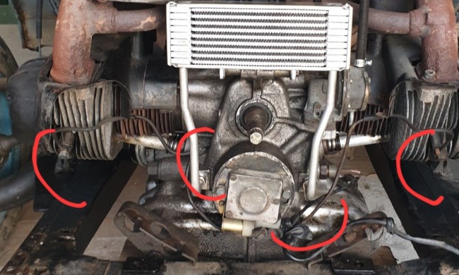

C'est une vis banjo du circuit de graissage qui permet la distribution de l'huile. Il faut utiliser un joint en cuivre double.
Ils se trouvent
Je ne suis pas certain du placement de celle d'en bas à droite :???: mais d'autres utilisateurs du forum pourront te le confirmer et en suivant le tuyau de graissage...
Messages : 7525

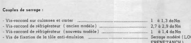

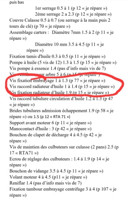

Attention si tu dois changer cette vis, la culasse est très fragile et si tu sers trop fort, tu risques de foirer le pas de vis et ça sera un problème (ça m'est arrivé) car elle ne sera plus étanche. Il est conseillé d'utiliser une clé dynamométrique par sécurité. Si ça t'arrive, il existe des vis de la même sorte mais avec un pas de vis plus long mais mieux vaut éviter la mauvaise surprise.
Messages : 9812
Oui @pat77 a raison, la clé dynamométrique est obligatoire

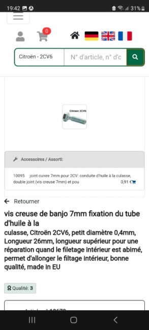

La vis banjo plus longue se trouve chez Cipère
https://www.cipere.fr/fr/Citroen-2CV/2C ... /ANR10670/

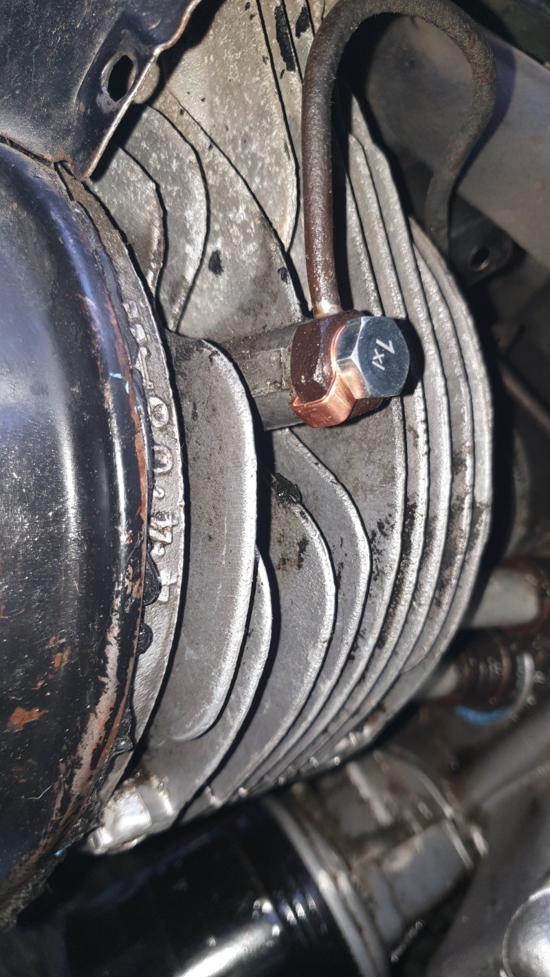

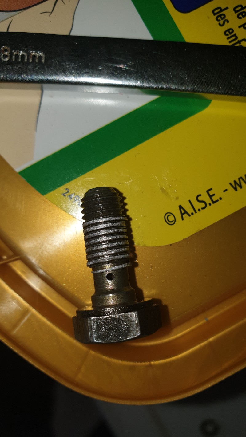

Après ton tour en voiture tu n'avais pas d'huile dans ton compartiment moteur et ton niveau était bon?
Alors là je te rassure, ce n'est pas une vis de ton circuit d'huile.

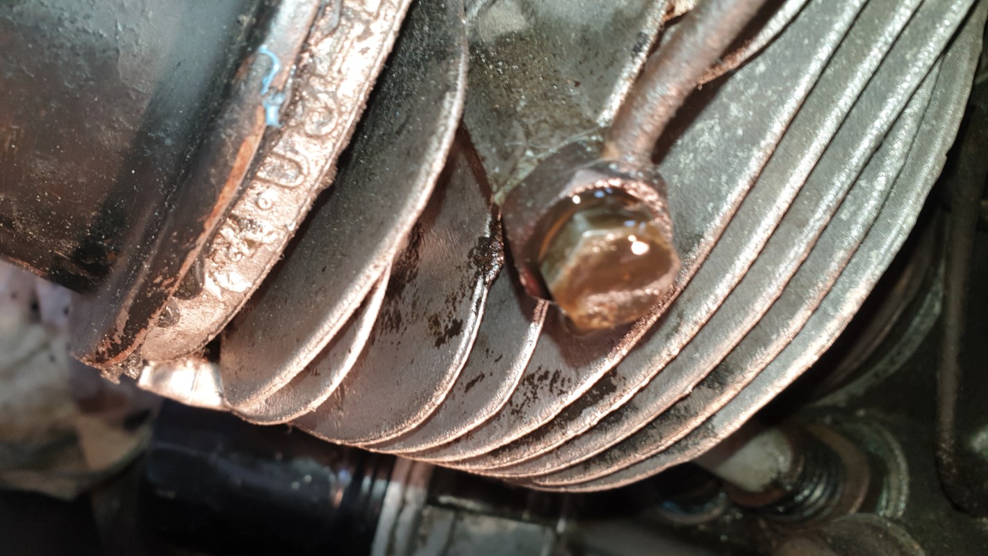

En ce qui me concerne, le filetage de la dites vis avait lâché, j'avais de l'huile de partout car ça goutait fort et avec l'effet du ventilateur, elle se déposait partout.
On voit la goutte sur la vis...
Résultat au démontage
Le blanc c'est le pas de vis alu
Je suis passé par la solution donnée par @pat77 , efficace bien qu'il est fallu que je change mon moteur pour d'autres raisons :triste:
