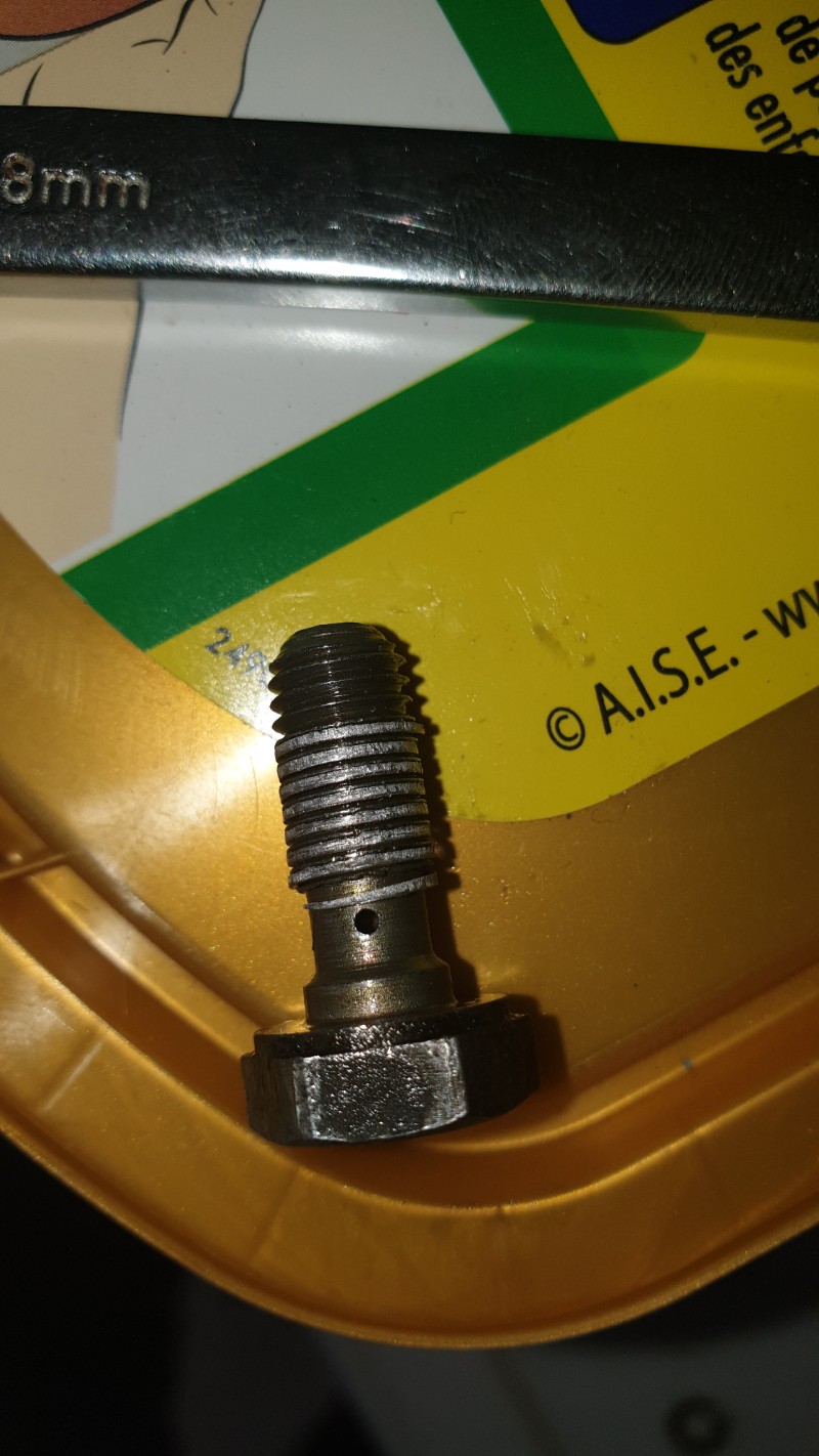

Après avoir remonté mes ailes et rangé mes outils, j'ai trouvé cette vis sous ma voiture. Je ne sais pas si elle est là depuis longtemps, je ne sais même pas si elle vient de ma Deuche ou de la Super 5 de mon fils... C'est une vis de douze, creuse, avec un trou sur le côté. Ça vous dit quelque chose ?
- Messages : 6972
Re: mon moteur de 2cv 6 club est il HS ? baisses de puissance surtout en poussée
Bonjour, c'est une vis de pour le graissage du moteur, huile, la même qui fixe le radiateur d'huile de la 2CV,
						- demarez69

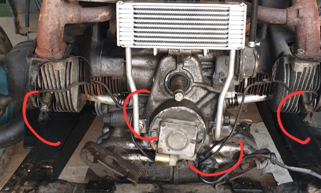

Tu peux m'indiquer où elle est placée précisément ? Histoire de vérifier si elle est manquante...CHARLYSTONE a écrit : ↑25 janv. 2023, 11:14 Bonjour, c'est une vis de pour le graissage du moteur, huile, la même qui fixe le radiateur d'huile de la 2CV,
- Messages : 6972
Ces vis serve aux tuyaux en cuivre qui alimente en huile le cylindre droit et gauche,ils sont en bas du radiateur au dessus du boîtier d'allumage, pour situer l'endroit
Par contre si une vis est manquante tu auras une grosse fuite d'huile suivi de la casse de ton moteur

Attend un peu et nos modérateurs vont te montrer une belle photo du radiateur et des vis
- Messages : 9193
Lol tu me mets la pression CharlyCHARLYSTONE a écrit : ↑25 janv. 2023, 12:56 Attend un peu et nos modérateurs vont te montrer une belle photo du radiateur et des vis
 C'est une vis banjo du circuit de graissage qui permet la distribution de l'huile. Il faut utiliser un joint en cuivre double. Ils se trouvent Je ne suis pas certain du placement de celle d'en bas à droite
 mais d'autres utilisateurs du forum pourront te le confirmer et en suivant le tuyau de graissage...
  mais d'autres utilisateurs du forum pourront te le confirmer et en suivant le tuyau de graissage..."La 2cv est une des rares voiture où l'important reste la personne". Quino

Attention si tu dois changer cette vis, la culasse est très fragile et si tu sers trop fort, tu risques de foirer le pas de vis et ça sera un problème (ça m'est arrivé)  car elle ne sera plus étanche. Il est conseillé d'utiliser une clé dynamométrique par sécurité. Si ça t'arrive, il existe des vis de la même sorte mais avec un pas de vis plus long mais mieux vaut éviter la mauvaise surprise.
- Messages : 9193
Oui @pat77  a raison, la clé dynamométrique est obligatoire

Merci pour tous ces détails !
Cela dit, je ne vois pas ce que cette vis faisait là, je n'ai jamais touché au circuit d'huile. C'est vraiment étrange... En regardant entre les pales du ventilateur, j'ai pu vérifier que les 2 vis étaient bien presentes au niveau des cylindres. Pour les 2 autres, faudra démonter. Le semaine prochaine sans doute. De toute façon, je suppose que s'il m'en manquait une, je perdrais de l'huile, non ?
En tout cas, l'essai sur route hier était plutôt positif. C'est difficile à évaluer avec certitude, mais il me semble qu'elle a retrouvé un peu de son tonus. Je n'ai toujours pas pris l'autoroute, mais j'ai pu constater sur nationale que j'atteins aisément le 90 km/h. A condition bien sûr de solliciter pleinement les 2 corps de mon carburateur. À voir sur le long terme...

Après ton tour en voiture tu n'avais pas d'huile dans ton compartiment moteur et ton niveau était bon?
Alors là je te rassure, ce n'est pas une vis de ton circuit d'huile.
En ce qui me concerne, le filetage de la dites vis avait lâché, j'avais de l'huile de partout car ça goutait fort et avec l'effet du ventilateur, elle se déposait partout. Résultat au démontage Je suis passé par la solution donnée par @pat77 , efficace bien qu'il est fallu que je change mon moteur pour d'autres raisons
