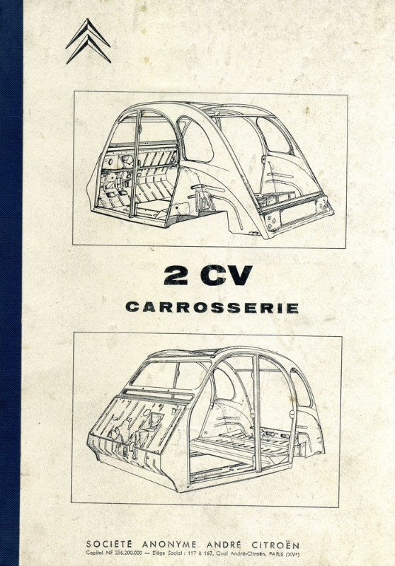

Bonjour, je refais tout le bas de la caisse de la 2cv.
Concernant le caisson (ou planche à talon) j'ai acheté les pièces à assembler chez un vendeur, mais ils ne fournissent aucun plan ou schéma d'assemblage pour les soudures. Est-ce que quelqu'un pourrait me dire comment faire ? Existe-t-il un schéma avec cotes ?

Non, c'est le caisson sous la banquette arrière. J'ai trouvé ce nom dans une revue technique carrosserie 2cv. Où ils le nomment planche à talon. Perso j'ai tjrs dit caisson ...

caisson 1
caisson 1
caisson 2
caisson 2
regarde c'est cette revue. Mais ils ne donnent pas l'ordre ni la façon de l'assemblage, même chez R...2.v, où je l'ai acheté en pièces, le vendeur du caisson non assemblé, Si des fois quelqu'un ... ;)
