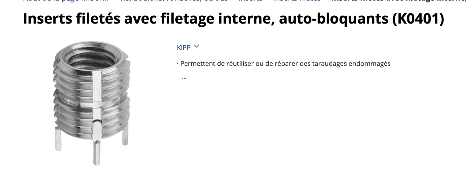

Re: mon moteur de 2cv 6 club est il HS ? baisses de puissance surtout en poussée
Hi, Jean-Pierre,
tu as tout à fait raison pour l'insert rapporté.
Cela nécessite de déculasser et de fileter à un gros diamètre.
De plus, fréquemment, l'insert s'en va avec la bougie lors du dévissage de cette dernière.
Coller l'insert à la Loctite est un peu illusoire car à la chaleur (et la culasse est chaude ...), la Loctite cède ! C'est d'ailleurs la chauffe qui permet de supprimer ce freinage chimique.
Une solution valide est de poser un insert auto-bloquant car là, le freinage de l'insert n'est pas chimique mais mécanique :
Merci @Lolodubalaou ,
Je ne connaissais pas ces inserts auto-bloquants.
Comme quoi, ce forum est toujours une source d'enrichissement de nos connaissances à tous !
Oui, Laurent, Loctite ne tient pas à ces températures, les inserts (que mon père appelait "culots rapportés") se démontaient avec la bougie.. Mais comme ils se remontaient aussi, tout allait bien !
Et nos anciens se posaient moins de questions existentielles que nous : "pourvu que ça roule", disaient-ils ;)
Hi, Jean-Pierre,
merci aussi pour ton expérience !
C'est vrai que ton papa remontait la bougie et son insert, comme une nouvelle bougie à plus gros culot !!!
C'est une bonne réponse à cette situation !
