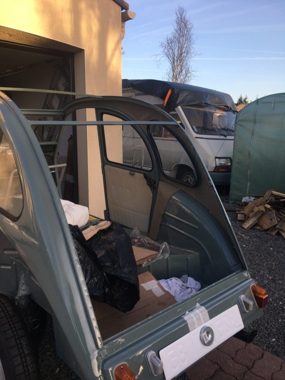

remontage des ailes et pare-chocs arrière
même la goulotte d'essence est rentré sans souci
a suivre

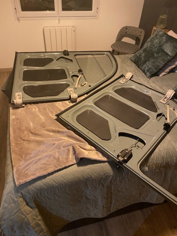

hier , je pense avoir bien travaillé !!. j’ai remonté en presque intégralité mes 2 portes avant .
reste a mettre le retro , les bloqueurs de fenêtres (il y en a 1 que je dois faire coller , le trou ne corresponds pas au modèle !!) et les garnitures ...
je vais les reposer sur la voiture pour les finir , mais avant la priorité est de remonté le pare-brise .
ce sera plus facile sans les portes a m'encombrer pour passer devant/derrière /sur le coté , etc .....
les 2 réunies en attente de remontage !!
a suivre ...
