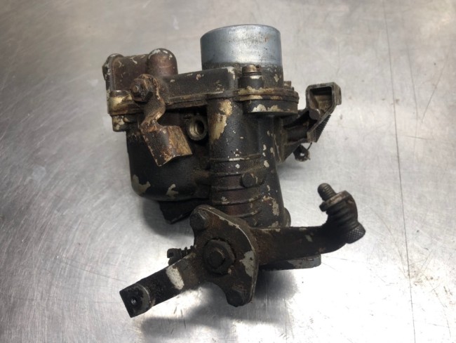

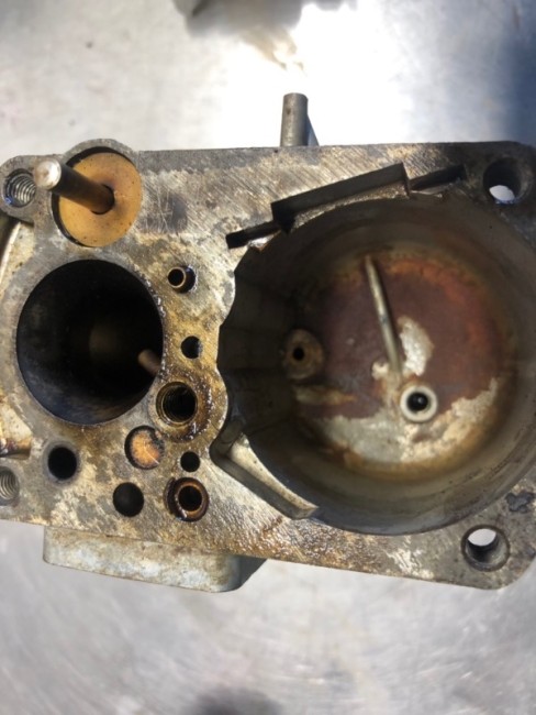

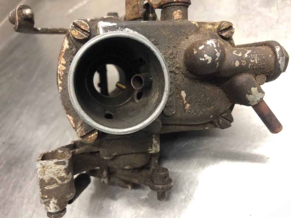

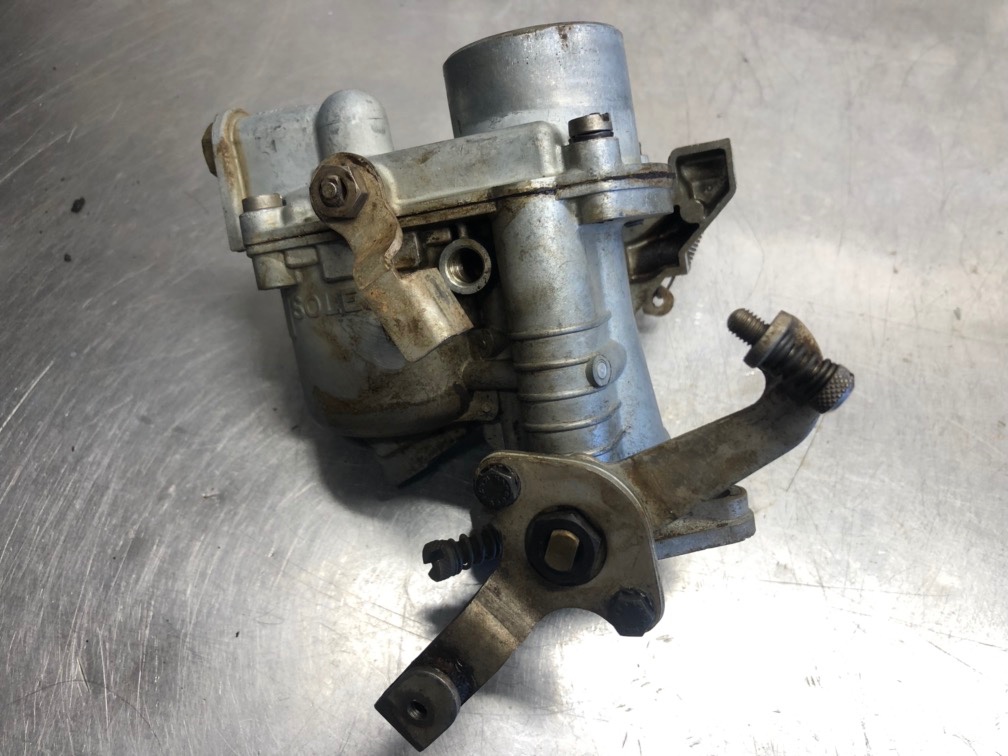

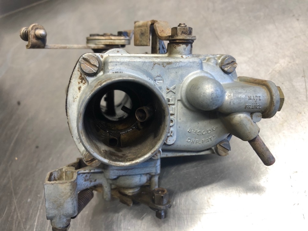

Exemple de ce matin avec le diluant de nettoyage :
Bon, cela reste quand même cra-cra dedans ...
Messages : 17245
Re: conseils pour changement de reniflard 2cv
Lolodubalaou a écrit : 14 mars 2023, 15:42 Bon, cela reste quand même cra-cra dedans ...
Ouais, mais c'est quand même bien dégrossi ... :gnark:
Messages : 2014

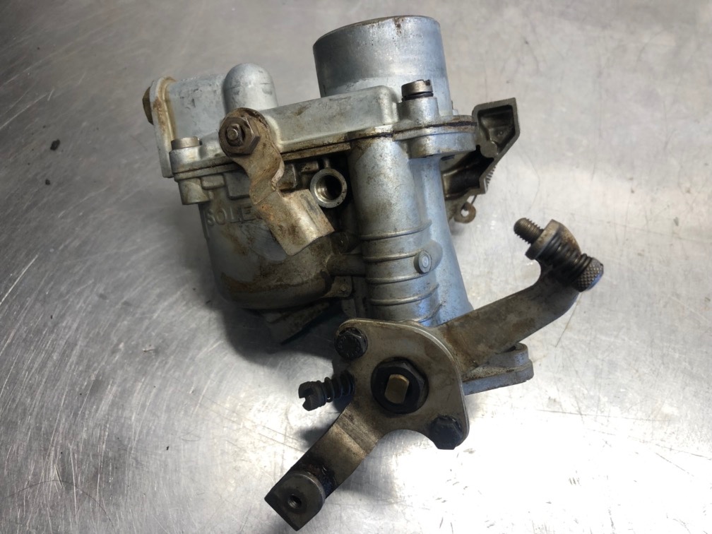

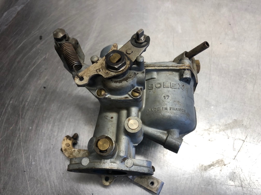

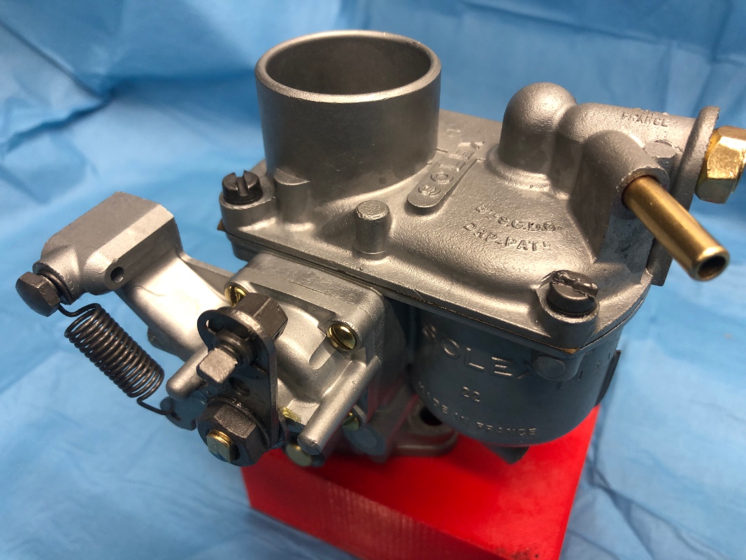

Cela aide, pour arriver à celà !

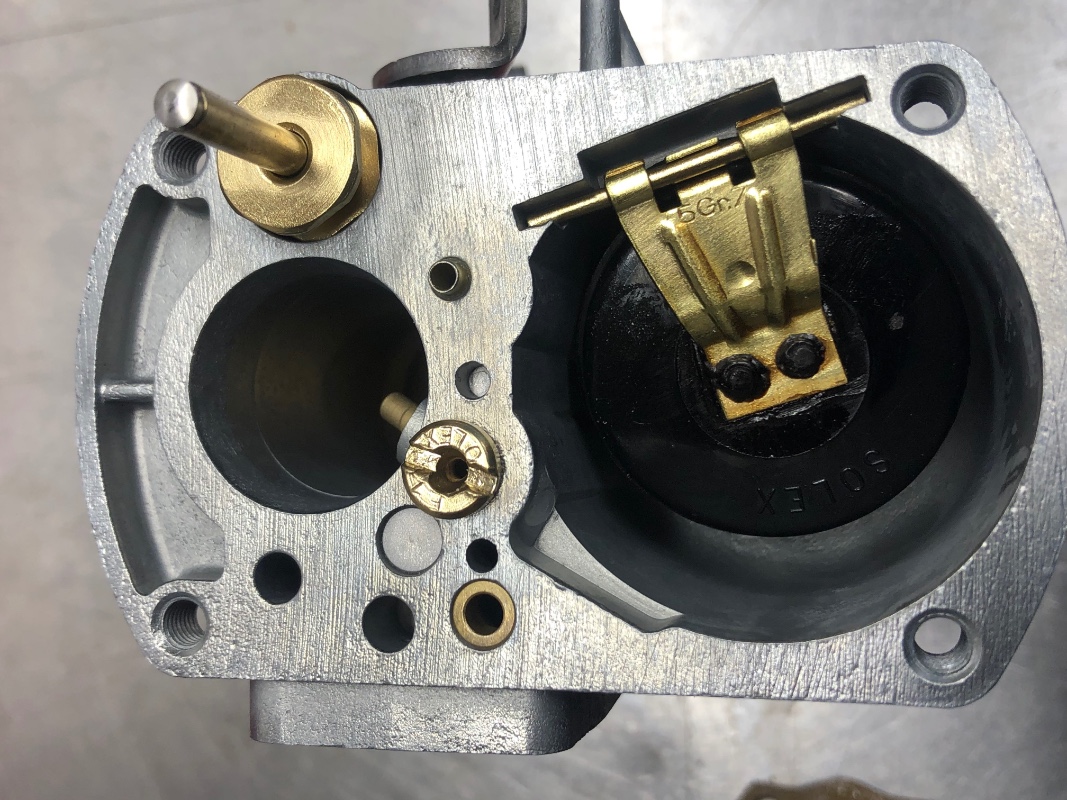

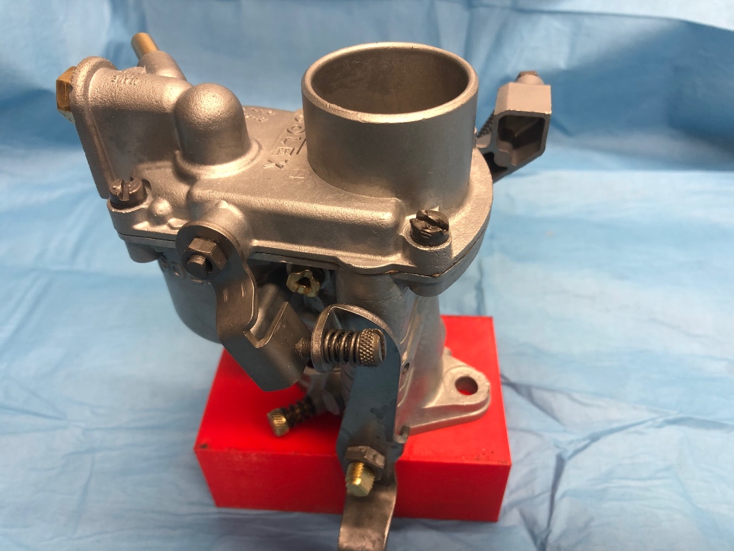

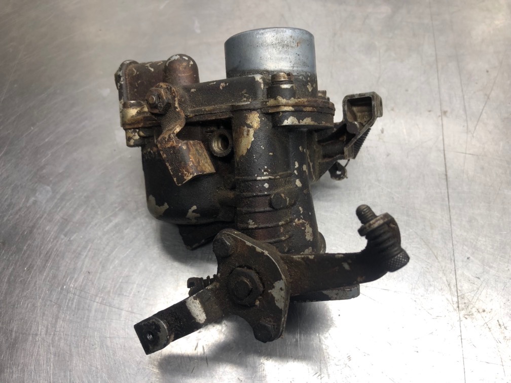

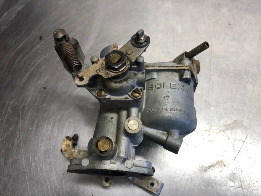

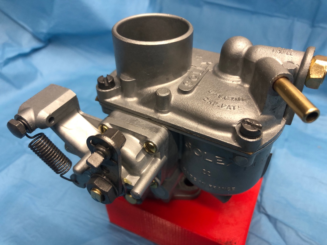

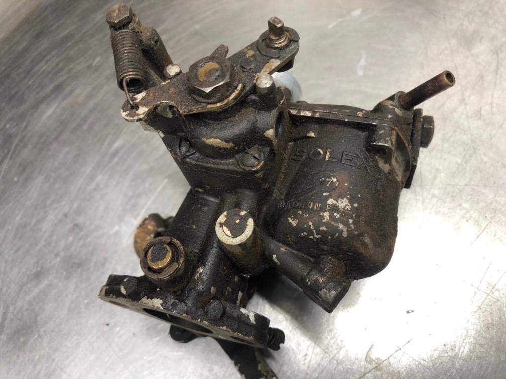

PS : et en plus, j'ai horreur de travailler dans la "bouigne" ... Je suis plutôt à travailler dans ce genre d'environnement ...
D'ailleurs, le fond bleu sur les photos du carbu refait, c'est un champ opératoire ... :) :)
