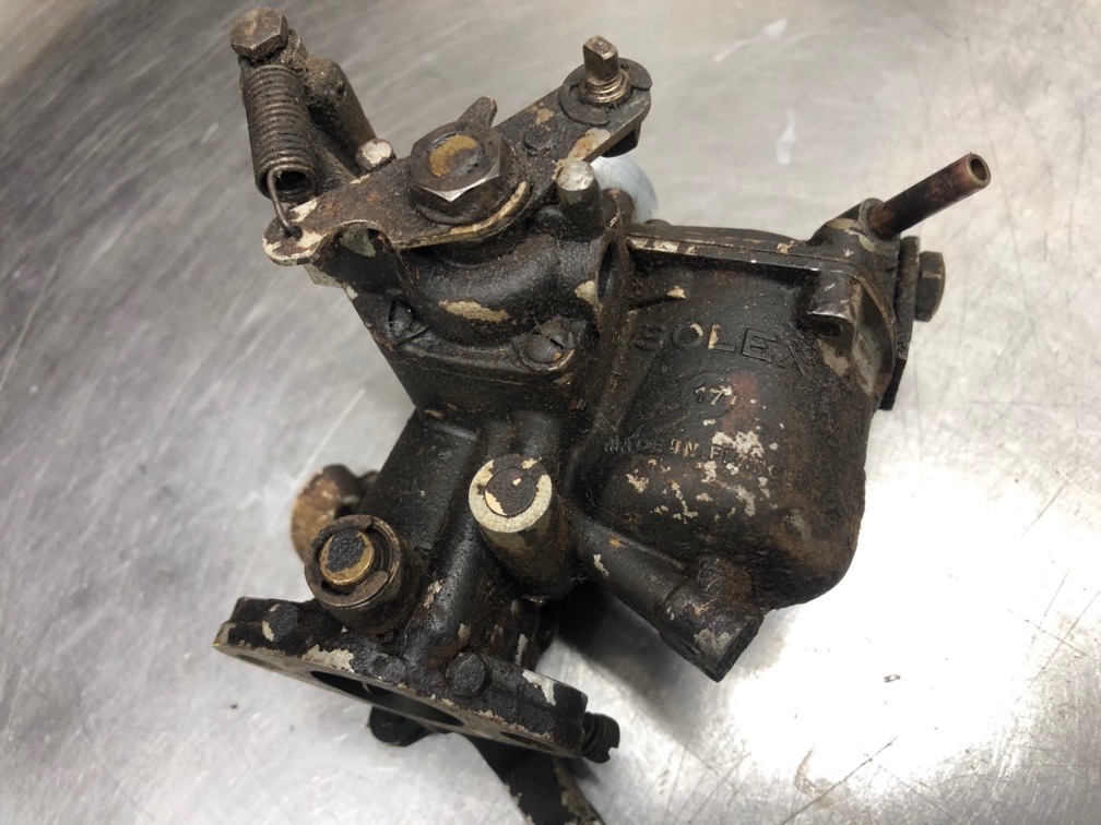

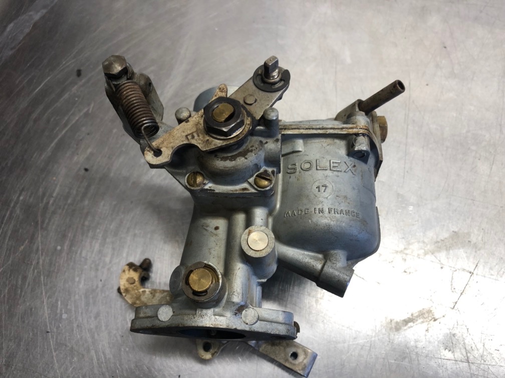

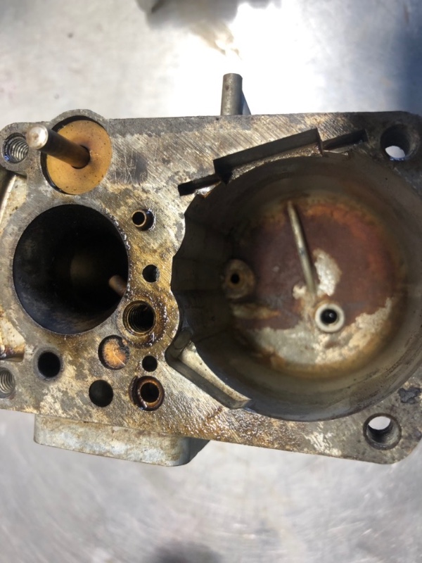

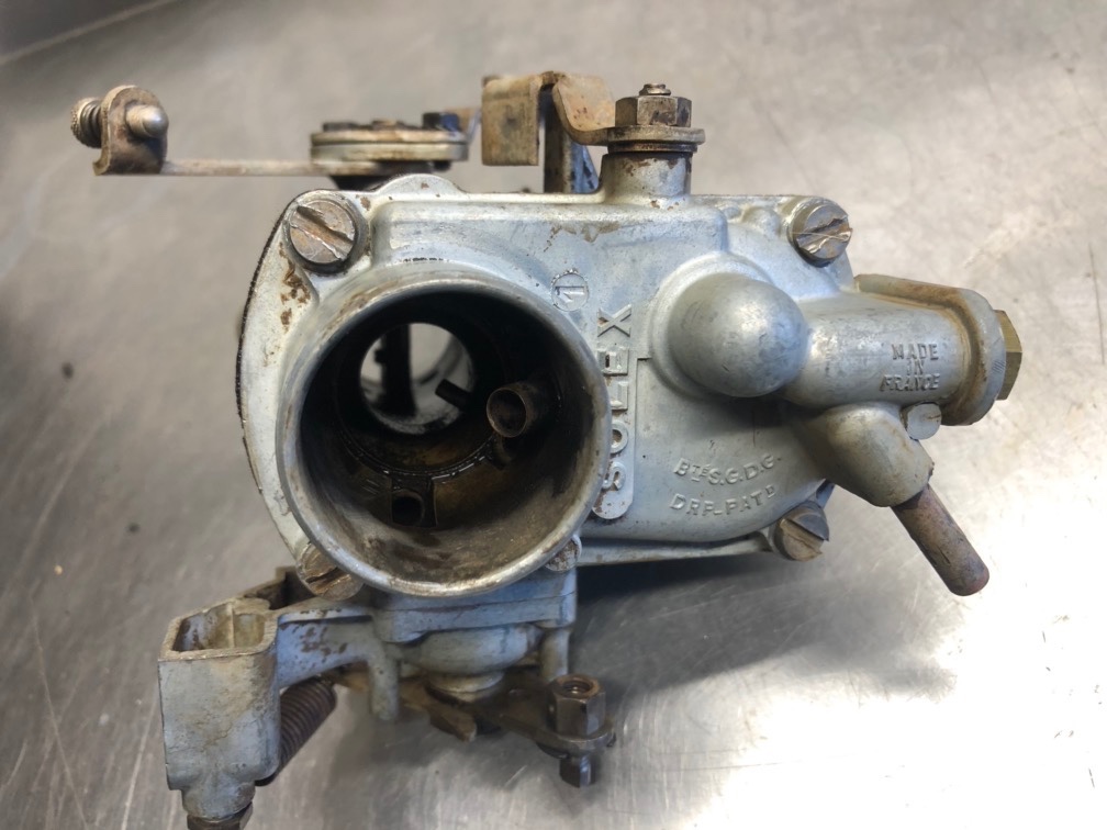

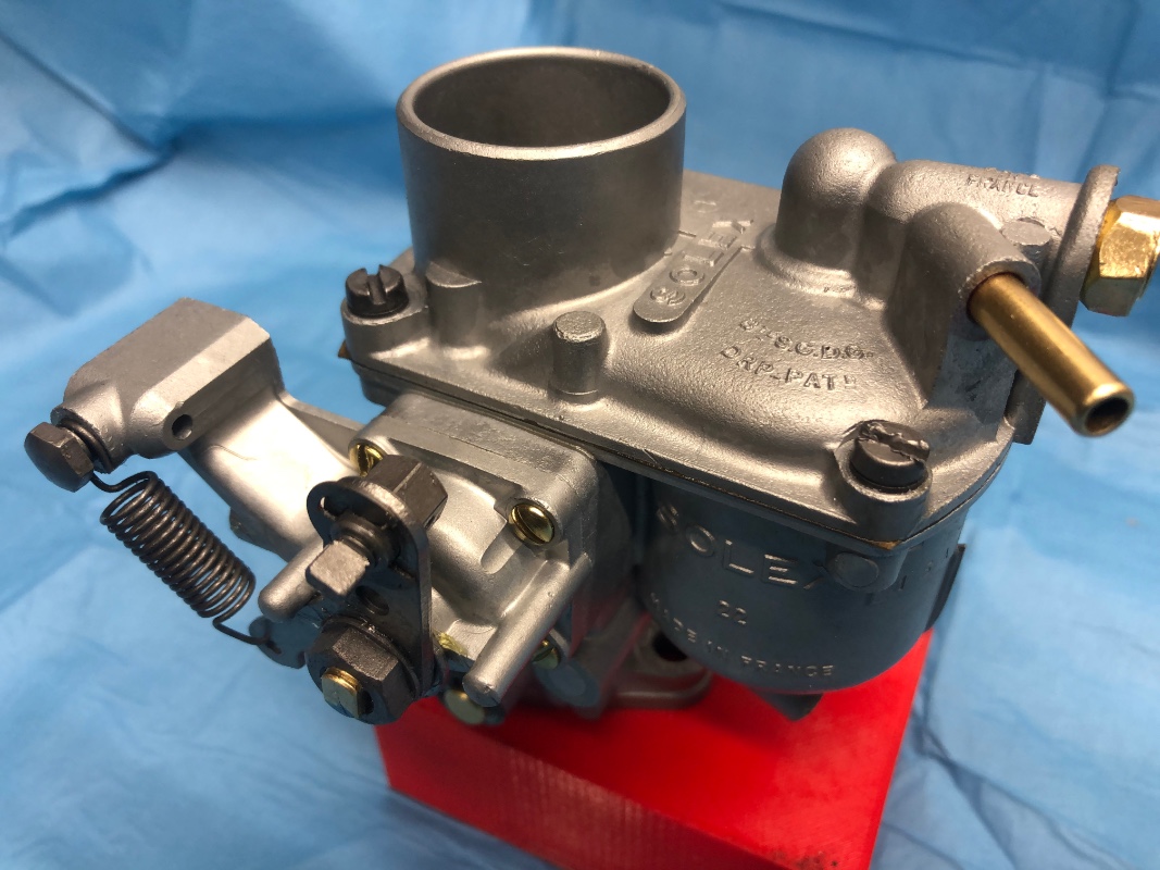

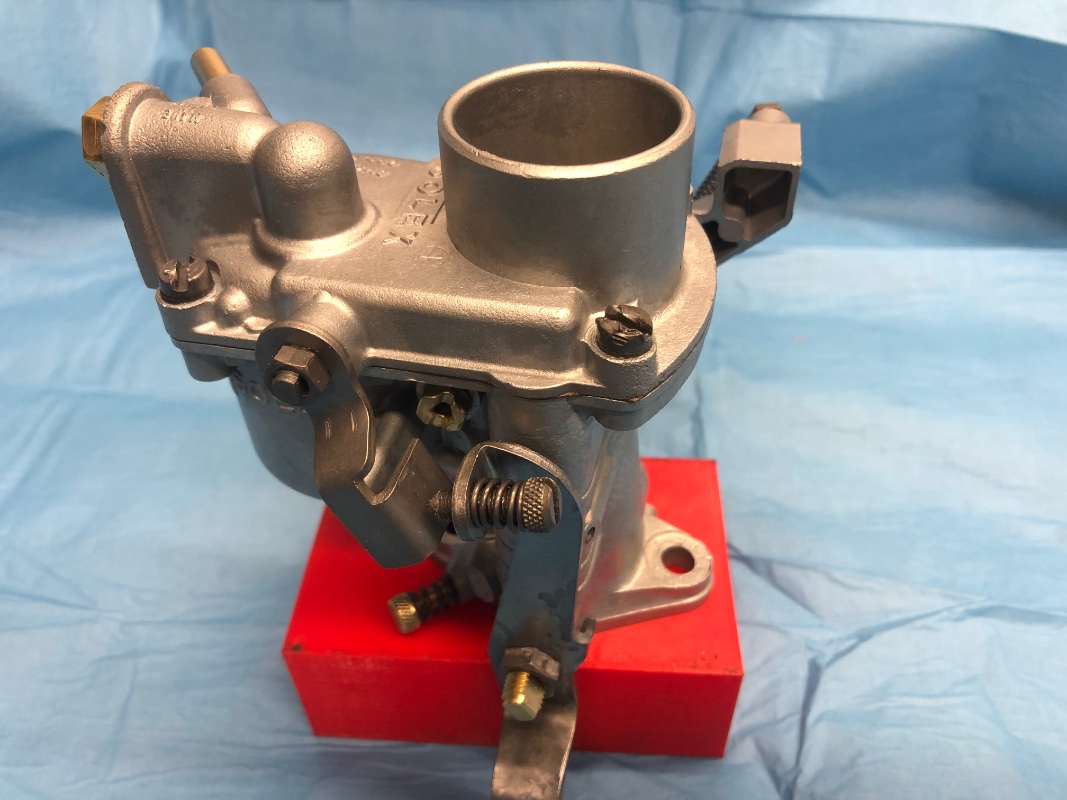

PS : et en plus, j'ai horreur de travailler dans la "bouigne" ... Je suis plutôt à travailler dans ce genre d'environnement ...
D'ailleurs, le fond bleu sur les photos du carbu refait, c'est un champ opératoire ... :) :)
