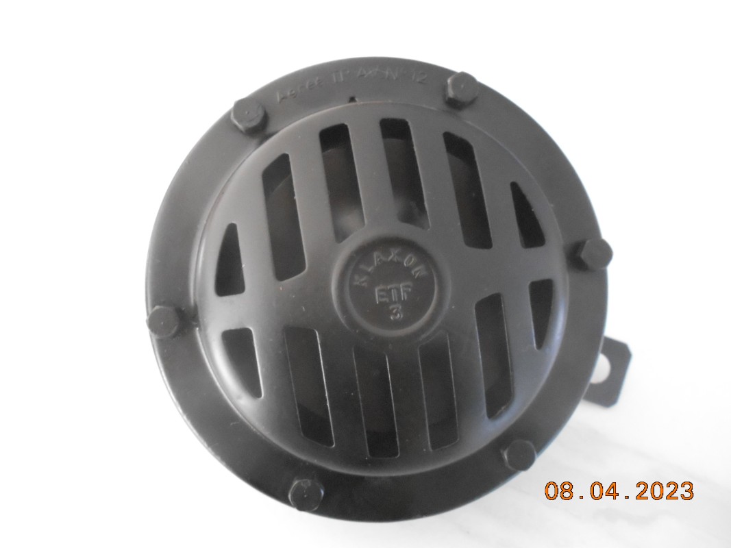

Ai refait mon avertisseur sonore: C'est un klaxon de la bonne époque !
