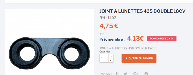

Bonjour tout le monde, mon moteur (425 cm3, 18 chevaux de 12/1964) est toujours en attente de remontage chez mon garagiste. Les joints que j'ai fournis (pochette joint moteur 2CV passion) ne vont pas : fuite énorme des deux côtés au niveau des joints à lunettes.
Je me perds dans les références disponibles pour les remplacer... Pourriez-vous m'aider ? J'ai ouïe dire que les modèles "séparés" (4 joints au lieu de 2x2 en lunettes) sont de meilleure qualité, mais je ne les trouve pas...
Un grand merci pour votre aide.

Par exemple est-ce que cette référence serait compatible avec mon 18 cv ? Je pense que oui car ça fait toutes les cylindrées mais ils précisent "12 CV" pour le 425...
https://www.renov-2cv-mehari36.com/fr/p ... 10657.html

Normalement les joints qui conviennent sont les larges : c'est ce que j'ai monté sur mon AZAM ( 425cm3 18cv)
