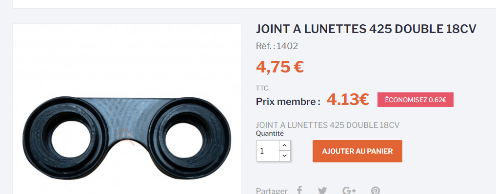

Par exemple est-ce que cette référence serait compatible avec mon 18 cv ? Je pense que oui car ça fait toutes les cylindrées mais ils précisent "12 CV" pour le 425...
https://www.renov-2cv-mehari36.com/fr/p ... 10657.html

Normalement les joints qui conviennent sont les larges : c'est ce que j'ai monté sur mon AZAM ( 425cm3 18cv)
