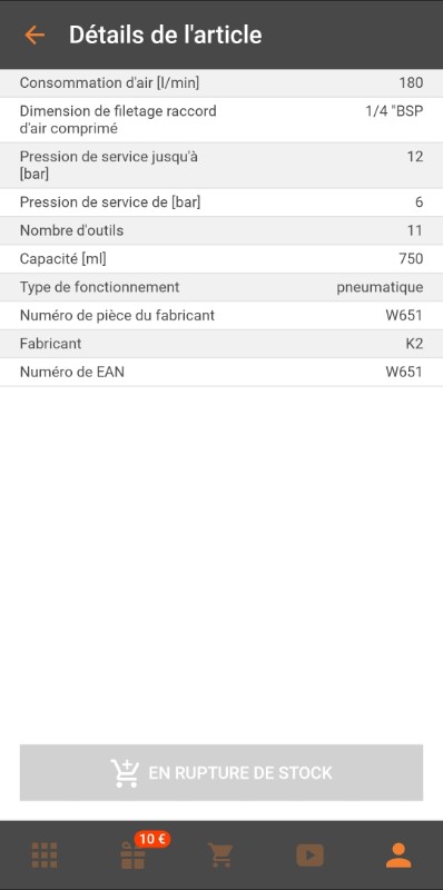

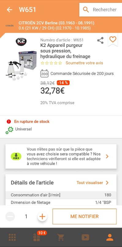

Petit tuto youtube
J'ai achete le mien chez autodoc mais c'est la même came... enfin je pense.
Hé, viens découvrir K2 Appareil purgeur sous pression, hydraulique du freinage dans l'application AUTODOC https://m.auto-doc.fr/k2/19767863

Oui @lucky40 , Richard a raison, regarde les vidéos, cela va être clair.
1/tu remplis le petit réservoir de liquide de frein neuf. Tu ferme le robinet present. Sur son bouchon, tu adapté un "trépied" qui va tenir ton flacon à l'envers dans ton réservoir de MC, tu ouvre le robinet, le niveau va se faire selon les vases communiquants.
2/ tu vas à la roue, tu adapte l'appareil sur le purgeur que tu ouvre tout en actionnant la gachette, ça va aspirer ton liquide frein (attention il ne vient pas de façon homogène, il est littéralement aspiré)
Quand tu estime que c'est bon, tu ferme tout en restant en aspiration.
