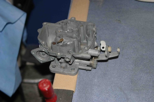

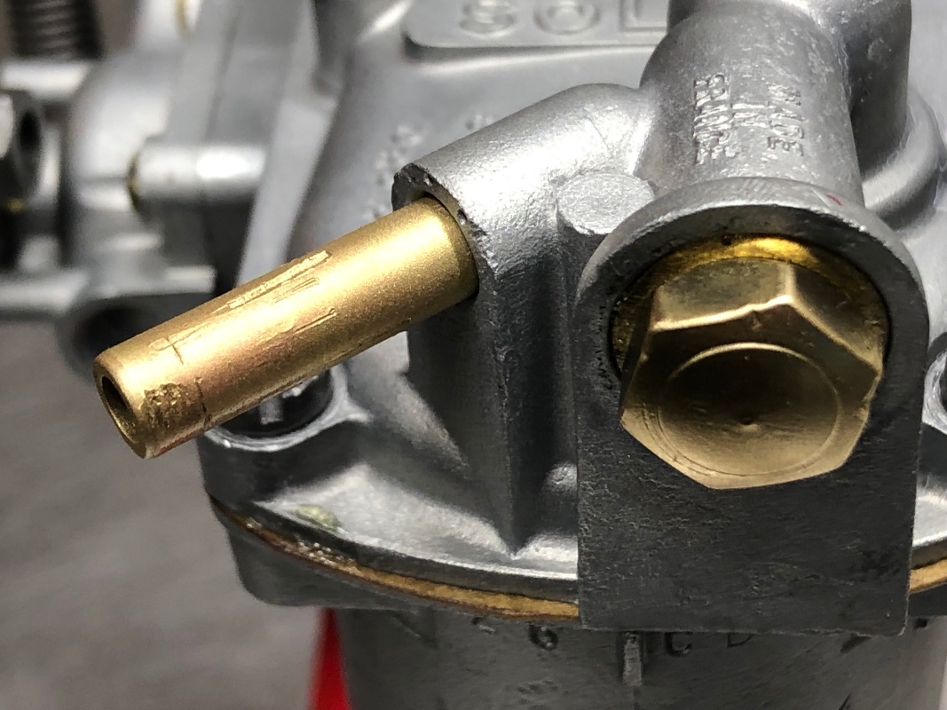

1 - sur un 34 PICS, la hauteur de cuve (le niveau d'essence dans la cuve) ne peut pas être réglée. A l'origine, il y a un joint sous le pointeau. Pour avoir la bonne hauteur de cuve, tu dois en remettre un.
Si tu changes de pointeau, vérifie qu'il ait la même hauteur que l'origine (parfois, ils sont différents ...).

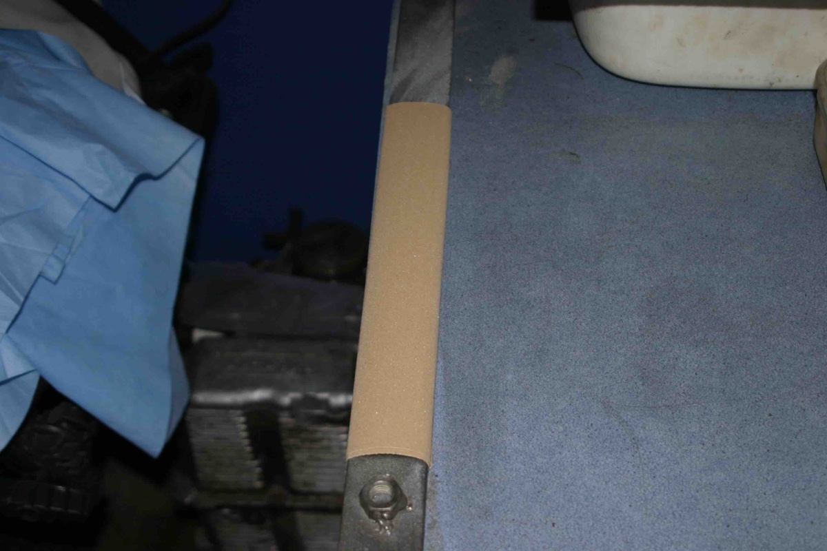

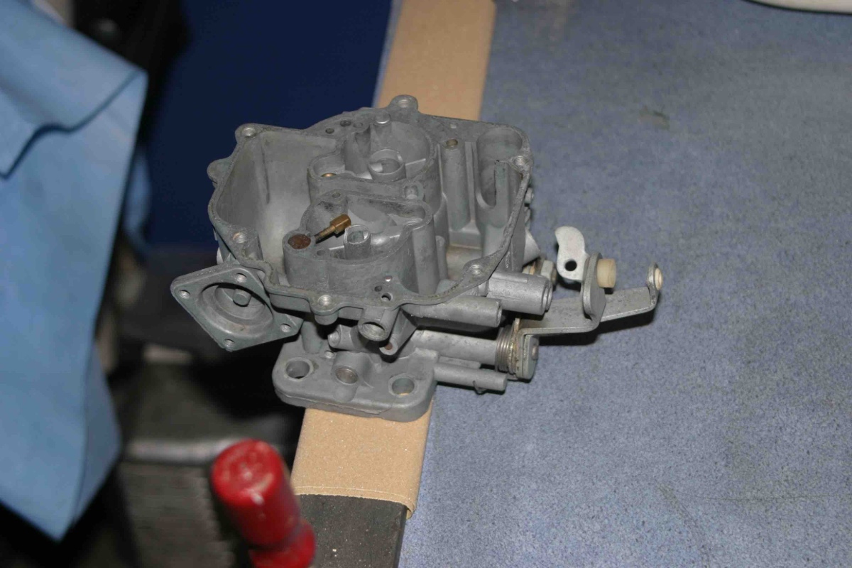

2 - tu dois remettre un joint entre la pipe et la cale thermique et un joint entre la cale thermique et le carburateur.

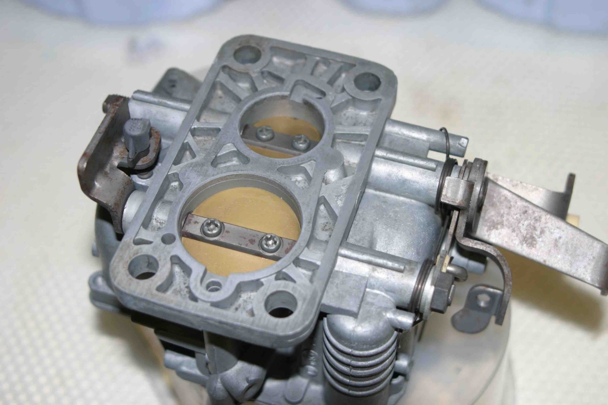

3 - la rectification de la semelle est impérative car ton carbu fait la banane (l'embase du carbu chauffe et est bridée aux deux extrémités : cela se déforme au milieu). Sinon, prise d'air.
4 - il y a des joints plastique à chaque extrémité de l'axe : ils sont aussi vieux que ton carbu (donc 50 ans) : c'est mieux de les remplacer (Burton en fournit). Pour ma part, je remets un joint à lèvres (joint spi). Sinon, prise d'air.
5 - il faut vérifier aussi que tu n'aies pas de jeu de l'axe dans le corps-cuve (ton carbu a 50 ans ..). Si c'est le cas, pose de bagues, impérative ; remettre un nouveau joint sans réparer l'alésage ne sert à rien, le joint allant perdre son étanchéité très rapidement ... Sinon, prise d'air. Et donc carbu inréglable...
6 - what else ?

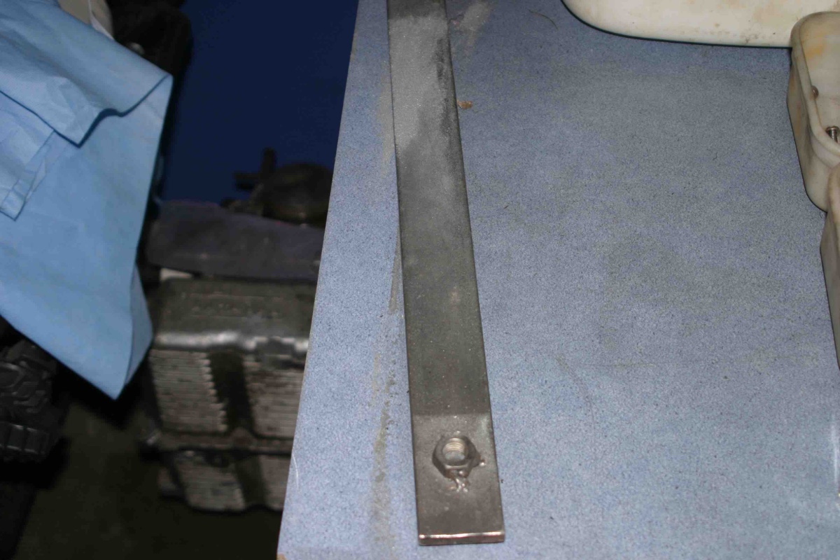

Une feuille de papier de verre 180 puis 400, collée sur une vitre (ou un morceau de formica ou un vieux pare-brise) et on frotte ...
Et si tu n'as retiré l'axe de papillon, tu le fais sur un porte à faux !

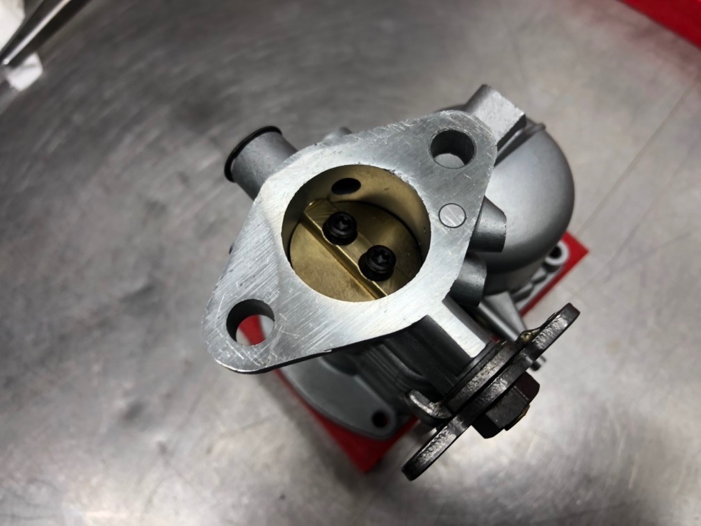

Effectivement le rectifieur que je suis allé voir refuse de le faire car pas de possibilité de bien fixer le carbu sur l'outillage et puis le cout serait trop important.
j'ai préparé de quoi m'y coller et vais le faire.
Merci Laurent, pour les conseils et les photos, c'est top !

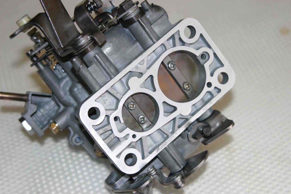

PS : sinon, je peux te le faire : j'en fais régulièrement !
Un 26 CBI fait ce matin !
Tout comme aléser ton corps-cuve, pour y mettre des bagues et des joints spi ou des roulements étanches ...
Et ce qu'il te faut, c'est un grand bidon d'huile de coude !
- Messages : 7555
- Âge : 50

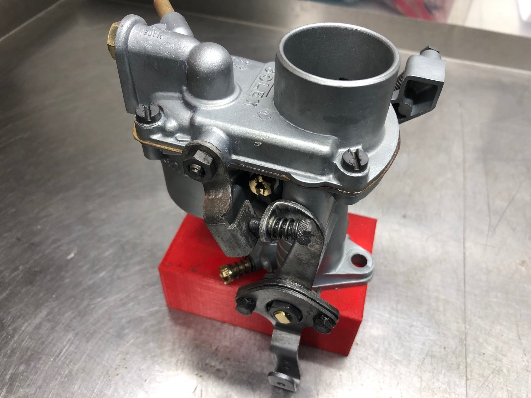

Re: Carbu de 2cv Solex 34 pics 6 fuite d'essence
C'est trop beau on dirait de l'orfèvrerie.
Effectivement c'est du grand art.

Merci Laurent pour ta bienveillance.
la méthode marteau j'avais pas besoin car il coulissait librement vers l'intérieur du carbu mais impossible de le tirer vers l'extérieur.
j'ai réussit a le sortir en le pivotant d'1/4 de tour en position verticale "grand ouvert " comme tu dis.
j'ai ensuite introduit un câble électrique dans un des 2 trous de vis du papillon et j'ai tiré assez fort.
j'espérais que la gaine du câble n'abime pas le laiton, impeccable!
tous les joints sont changés, la semelle rectifiées selon la technologie Lodubalaou, pointeau remplacé et tout est remonté maintenant.
Essai fait sur route.
peut être un réglage du carbu a faire mais je vais rouler un peu avant.
opération rondement menée.
merci encore.
merci encore.

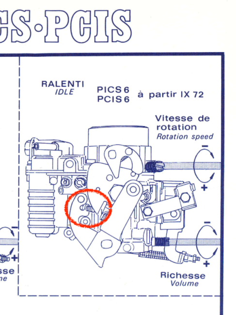

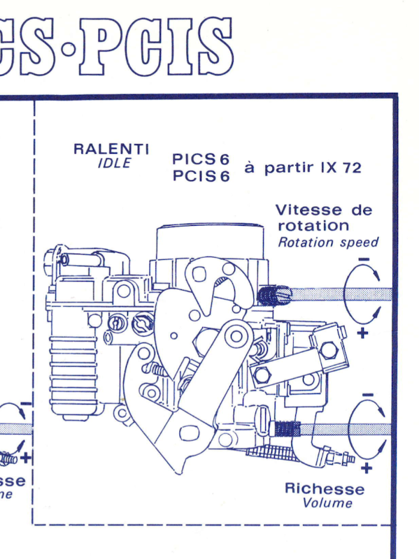

Pour faire ton réglage de ralenti sur ton carbu, je ne peux que te conseiller la lecture d'un post fait en commun avec Windmill.
C'est sur le forum 2 pattes :
https://forum2pattes.forumactif.com/t90 ... ht=ralenti
Tu y trouveras ton réglage !
Au fait, tu peux nous donner les références des gravures sur le corps-cuve pour savoir si c'est un carbu avec une PRN à régler ou non ? Un 34 PICS à 2 ou 3 vis ?
PS : si ton carbu est origine et donc de 1973, tu devrais avoir un carbu 34 PICS 6, à PRN, c'est à dire à 3 vis. Le réglage de ralenti se fait par la grosse vis d'air, sur le couvercle et la vis de richesse, proche de la semelle.
Et il ne faut pas toucher à cette vis, pré-réglée en usine ...

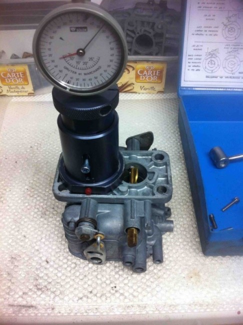

Sinon, tu peux refaire ta PRN (Position Ralenti Nominal) ... Et là, il faut un outil spécial ...

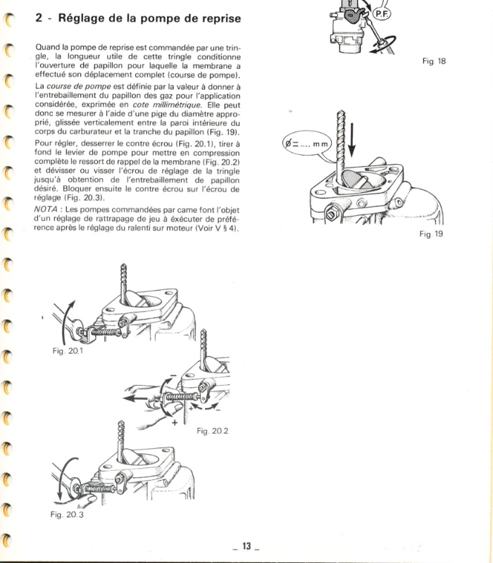

PS 2 : la procédure pour régler la course de la pompe de reprise : valeur pour ton carbu : 5 mm

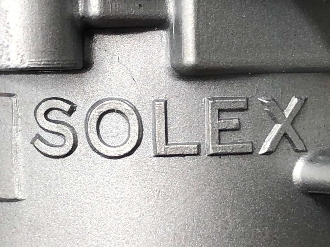

j'ai une photo et sur mon carbu est gravé
34 PICS 6
18 E3 54 6
Par contre je ne touche à rien coté réglage pour le moment car franchement depuis ces travaux il n'a jamais aussi bien tourné ce moteur !
Je voudrai pas faire de bêtise histoire de bidouiller les vis. Je pars de l'adage d'un film historique " touche pas à ça petit c...!"
mais je garde précieusement toutes ces infos.

Ton carbu a été construit le 18 mai 1973 (c'était un vendredi).
Code Solex 12254, repère Citroën 123
la PRN est à régler à 8° et 20'.

J'ai vu ça ces jours ci, "Réglage de la pompe de reprise"
ma 2CV 6 Charleston marche très bien, mais a froid des légers trous à l'accélération qui ne durent pas
quand on visse on augment le débit de la pompe
quand on dévisse on diminue le débit de la pompe
je pense que j'ai besoin de visser d'un quart ou demi tour, afin d'atténuer le léger trou à l'accélération
donc augmenter légèrement le débit de cette pompe
Merci pour la réponse
