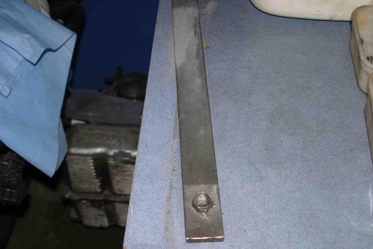

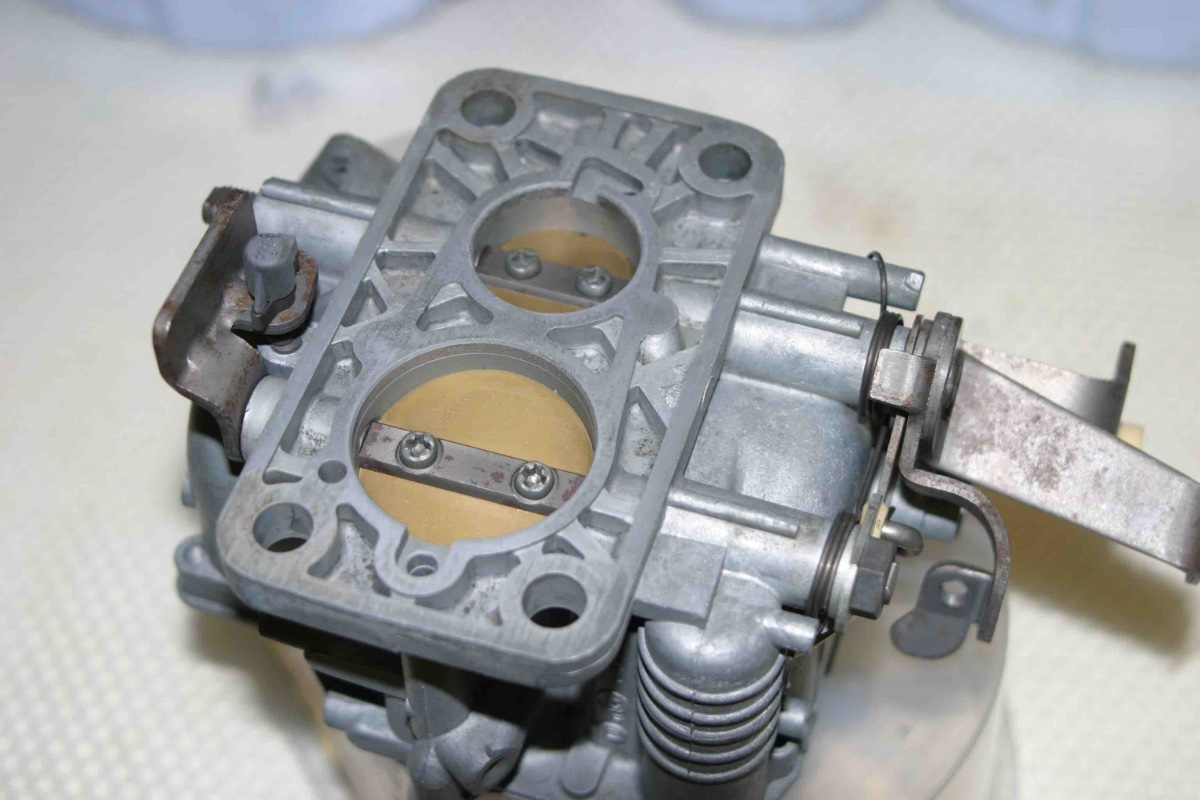

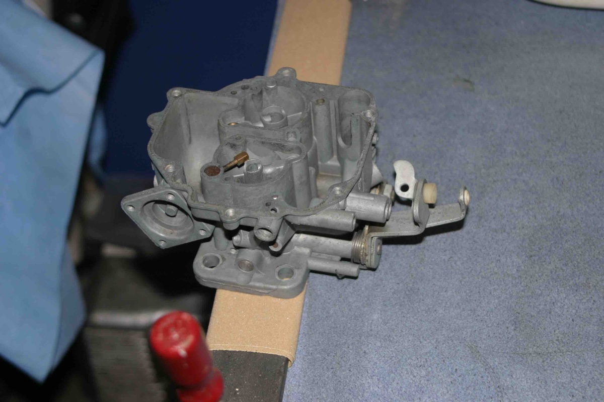

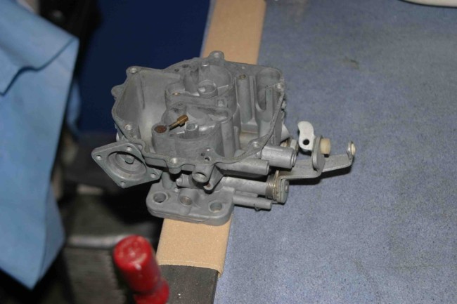

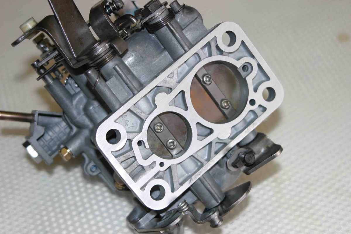

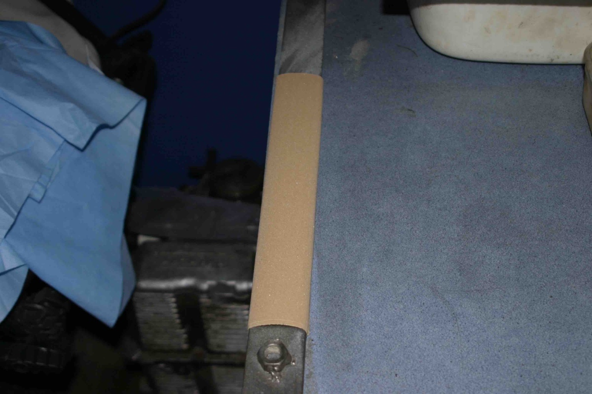

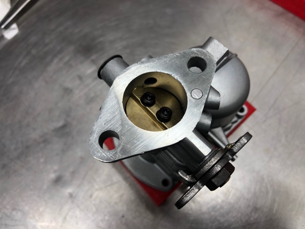

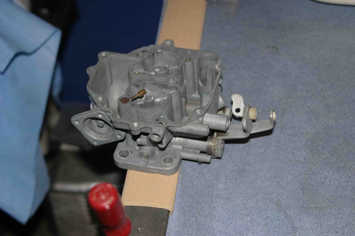

euh, mais le rectifieur, c'est toi !!!
Une feuille de papier de verre 180 puis 400, collée sur une vitre (ou un morceau de formica ou un vieux pare-brise) et on frotte ...
Et si tu n'as retiré l'axe de papillon, tu le fais sur un porte à faux !

Effectivement le rectifieur que je suis allé voir refuse de le faire car pas de possibilité de bien fixer le carbu sur l'outillage et puis le cout serait trop important.
j'ai préparé de quoi m'y coller et vais le faire.
Merci Laurent, pour les conseils et les photos, c'est top !
Messages : 1629
Re: Carbu de 2cv Solex 34 pics 6 fuite d'essence
Bah, même avec deux mains gauches, tu as deux bras !!!
Et ce qu'il te faut, c'est un grand bidon d'huile de coude !
PS : sinon, je peux te le faire : j'en fais régulièrement !
Un 26 CBI fait ce matin !

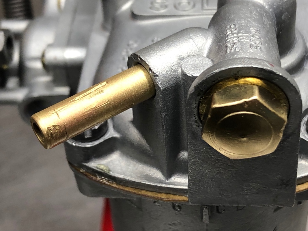

Tout comme aléser ton corps-cuve, pour y mettre des bagues et des joints spi ou des roulements étanches ...
Messages : 8788
Âge : 51
C'est trop beau :amour: on dirait de l'orfèvrerie.

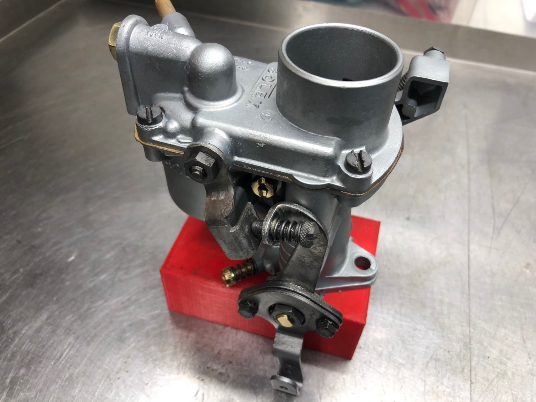

tous les joints sont changés, la semelle rectifiées selon la technologie Lodubalaou, pointeau remplacé et tout est remonté maintenant.
Essai fait sur route.
peut être un réglage du carbu a faire mais je vais rouler un peu avant.
opération rondement menée. :pouce:
merci encore. :merci:

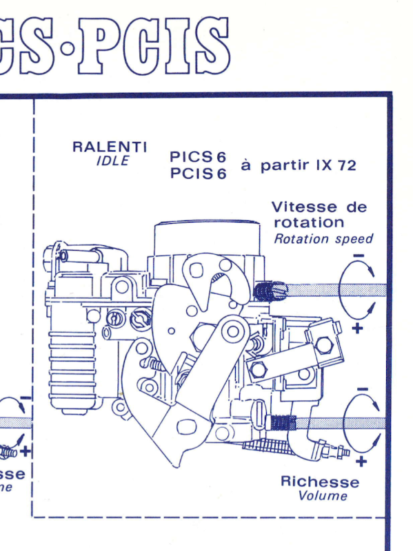

Pour faire ton réglage de ralenti sur ton carbu, je ne peux que te conseiller la lecture d'un post fait en commun avec Windmill.
C'est sur le forum 2 pattes :
https://forum2pattes.forumactif.com/t90 ... ht=ralenti
Tu y trouveras ton réglage !

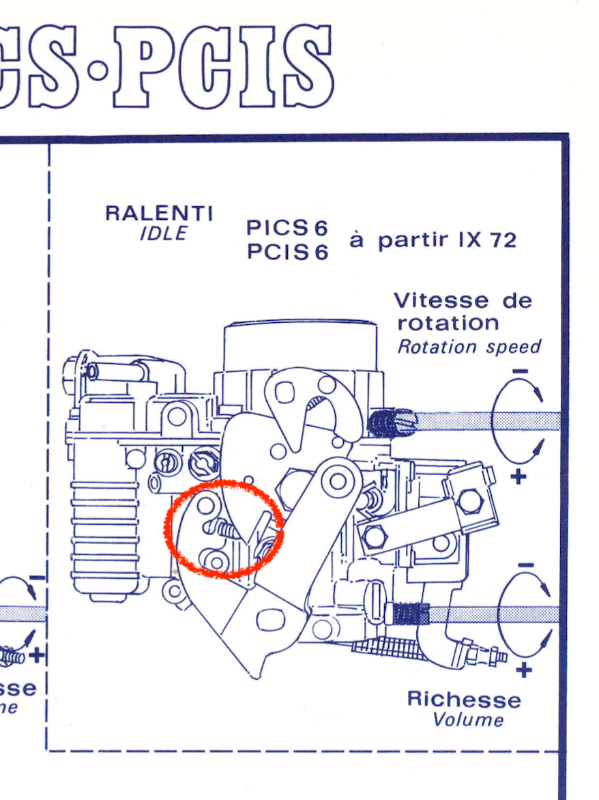

Au fait, tu peux nous donner les références des gravures sur le corps-cuve pour savoir si c'est un carbu avec une PRN à régler ou non ? Un 34 PICS à 2 ou 3 vis ?
PS : si ton carbu est origine et donc de 1973, tu devrais avoir un carbu 34 PICS 6, à PRN, c'est à dire à 3 vis. Le réglage de ralenti se fait par la grosse vis d'air, sur le couvercle et la vis de richesse, proche de la semelle.

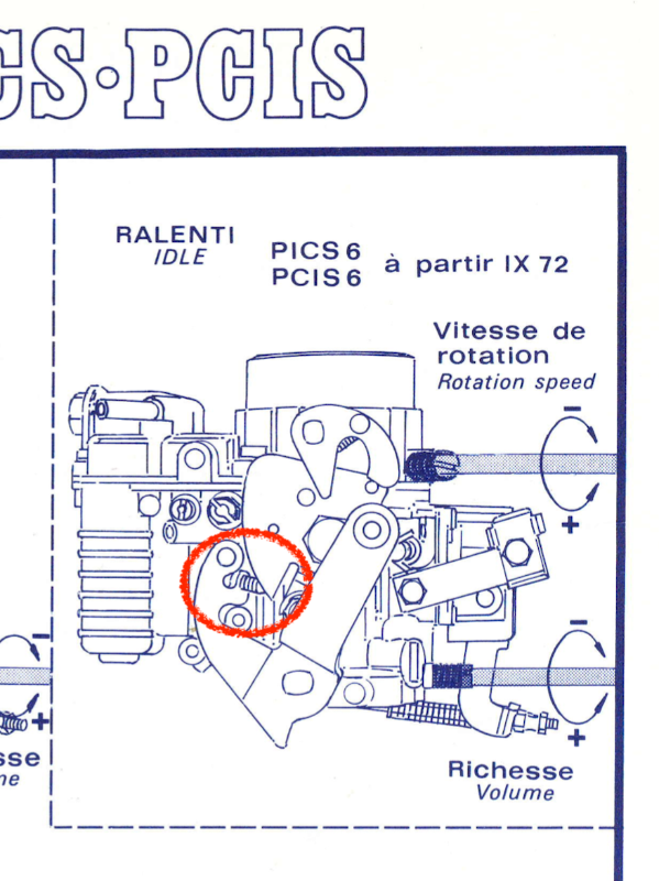

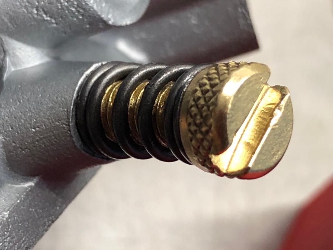

Et il ne faut pas toucher à cette vis, pré-réglée en usine ...
Sinon, tu peux refaire ta PRN (Position Ralenti Nominal) ... Et là, il faut un outil spécial ...
PS 2 : la procédure pour régler la course de la pompe de reprise : valeur pour ton carbu : 5 mm

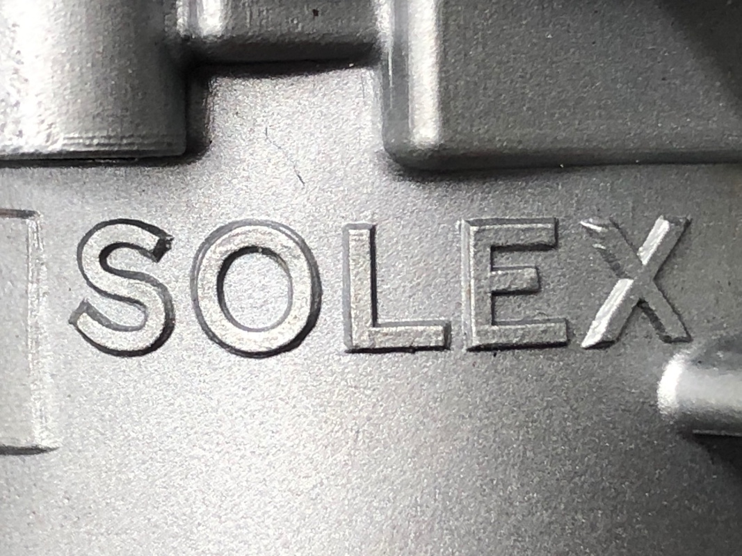

j'ai une photo et sur mon carbu est gravé
34 PICS 6
18 E3 54 6

Ton carbu a été construit le 18 mai 1973 (c'était un vendredi).
Code Solex 12254, repère Citroën 123
la PRN est à régler à 8° et 20'.

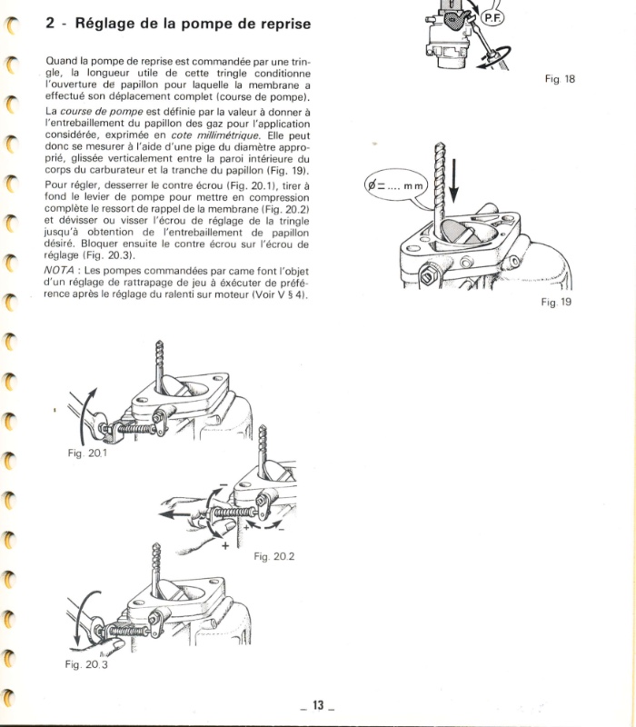

J'ai vu ça ces jours ci, "Réglage de la pompe de reprise"
ma 2CV 6 Charleston marche très bien, mais a froid des légers trous à l'accélération qui ne durent pas
quand on visse on augment le débit de la pompe
quand on dévisse on diminue le débit de la pompe
je pense que j'ai besoin de visser d'un quart ou demi tour, afin d'atténuer le léger trou à l'accélération
donc augmenter légèrement le débit de cette pompe
