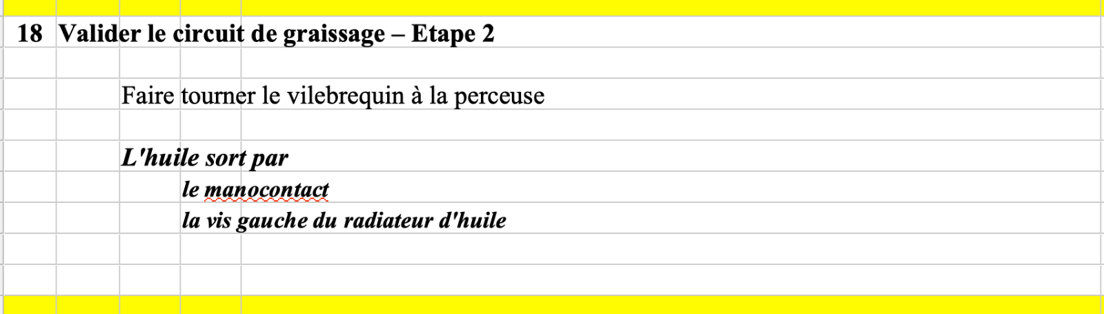

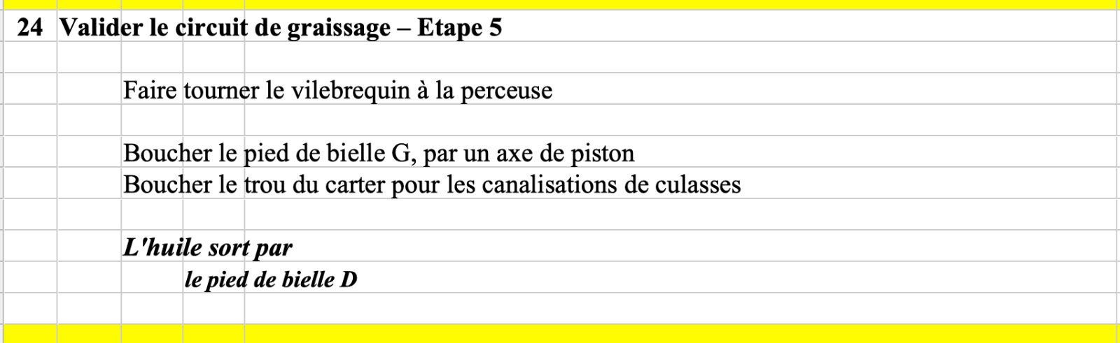

Est ce que le circuit d'huile a été validé lors du remontage ?
Je te donne mes 6 étapes, 6 moments de contrôles du circuit d'huile, au remontage Laurent
