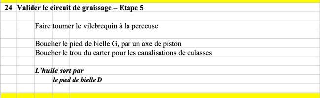

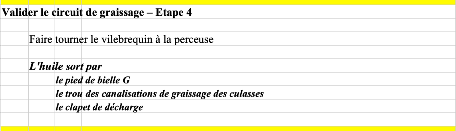

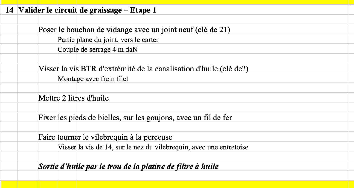

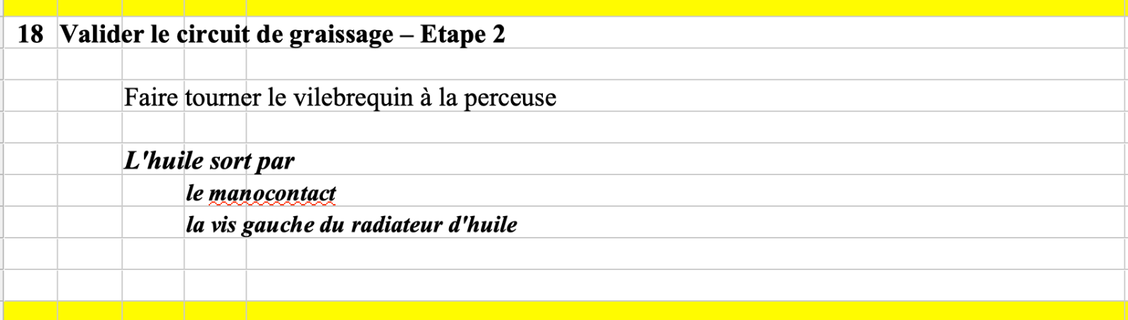

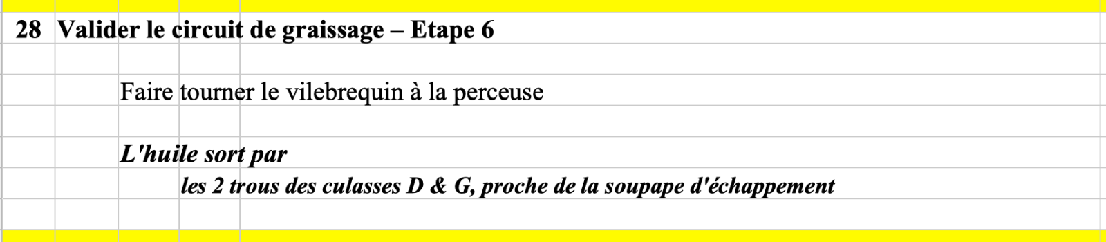

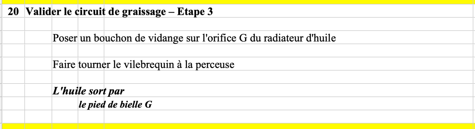

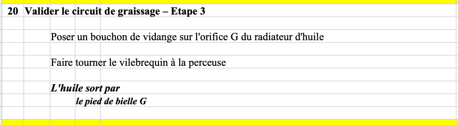

Hi, Alflechat,
est ce que ton moteur tourne correctement au ralenti, avec un ralenti stable ? Pas eu d'inversion des tiges de culbuteurs ou de culbuteurs ? Pas de bougie mal serrée ? Pas de culasse mal serrée ?
Est ce que ce bruit se fait même à l'arrêt ? Ce qui exclut les ruptures de silent-blocs.
Si le bruit reste strictement unilatéral et que les réglages de culbuteurs n'amènent pas de différence, il me semble logique d'aller ouvrir et retirer la culasse pour voir au moins, l'aspect du piston (pas de casse de soupape), de la culasse ...
Puis retirer le cylindre (axe de piston ayant perdu son circlip, piston monté à l'envers (respect du sens de pose), bris de segment)
Le jeu au vilebrequin se manifeste plutôt à la décélération mais si tout te semble visuellement normal, un contrôle de ton embiellage me semble nécessaire.
Est ce que le circuit d'huile a été validé lors du remontage ?
Je te donne mes 6 étapes, 6 moments de contrôles du circuit d'huile, au remontage Laurent
