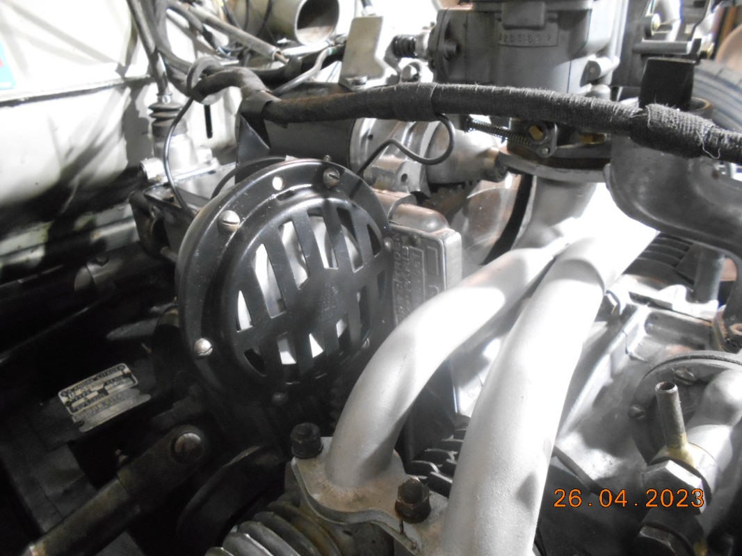

En attendant j'ai trouvé un avertisseur d'époque et refait une patte qui supporte le faisceau électrique.

:???: mon klaxon à la même tête
Beau boulot :pouce:

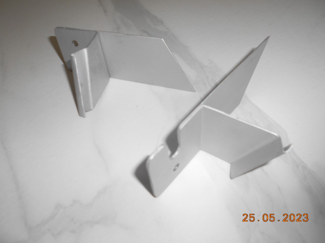

Parallèlement je m'occupe de faire ressouder des pattes qui maintiennent le double compas de capot sur les ailes. J'ai pu en faire refabriquer deux !

Ca y est c'est soudé avec retouches de peinture invisibles !!
