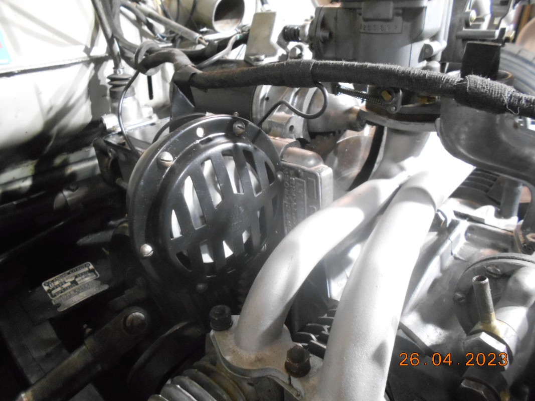

Re: Remise à niveau 2cv Type A de 52
Pas tout à fait !! Reste à finaliser le branchement électrique, et surtout redémarrer le moteur..
En attendant j'ai trouvé un avertisseur d'époque et refait une patte qui supporte le faisceau électrique.
- Messages : 9616
Beau boulot
