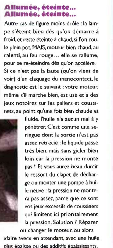

Bon j'ai mis du temps et elle n'est pas encore prête pour les photos mais les jauges de pression et de température d'huile sont montées ainsi que le compte tour.
Je viens tout juste de finir alors je n'ai pas pu tout analyser, mais je voulais surtout voir si la valeur de la pression était élevée lorsque le moteur était dans les tours. J'ai relevé 5 à 6 bar ce qui me rassure.
J'étais resté sur l'article de 2cv expert où l'auteur disait qu'un voyant de pression qui s'allume malgré un changement de manocontact pouvait être le signe de la fin de vie du moteur. Cette phrase ma pas mal inquiété. Certe mon changement de manocontact m'a permis d'eteindre le voyant à chaque demarrage mais je me disais que le seuil étant autour de 0.5 bar, peut être que ma pression était juste au dessus de celui-ci et que mon moteur n'allait pas vivre longtemps. Pour en être certains il me fallait donc monter des jauges.
Donc maintenant je sais que mon mano était tout simplement mort. Et que ma pression est élevée dans les tours. Donc on va dire que tout va bien. Je vais pouvoir me concentrer sur les cardans pour qu'elle soit totalement de retour après 5 années de pause.

Salut, filofax t'as parlé du freinage et en lisant, je n'arrête pas de me dire que ton problème vient peut-être du maitre cylindre. Tu as combien de voyants sur le tableau de bord? J'avais le même problème sur une dyane et je pensais aussi à un problème de pression alors que c'était le niveau de liquide de frein qui baissait mais juste assez pour allumer le voyant pendant un freinage ou en montée ou en descente. C'est peut-être le mano du maitre cylindre qui a des faiblesses si le niveau est bon. Tu devrais tester en débranchant le mano du MC pour écarter cette possibilité et être sûr que ton problème est bien dans le moteur car niveau difficulté, c'est bien plus chiant. Du coup, on a découvert que le maitre cylindre avait une micro fuite, il a fallu le changer car on n'a pas voulu se lancer dans la réfection d'une pièce aussi importante pour la sécurité.
Messages : 1864
Re: Alerte Rouge Pression D'Huile sur 2cv 6 Club 1982
Oui, je crois que tu as mis le doigt sur le souci ...
La lubrification, ce n'est qu'une gestion de fuites !
Si ta pompe envoyait de l'huile dans un espace clos, ta pression monterait très vite à des valeurs très hautes.
Dans ton circuit de 2cv, tu as des fuites calibrées, voulues par les ingénieurs pour permettre la lubrification des paliers (AAC, vilebrequin, bielles) et de la culbuterie (les vis ont des trous calibrés pour gérer cette "fuite"), ce qui va entraîner une valeur calculée de 6 kg/cm2, à 6000 tours min, à 80° (pour un 602 cm3).
Si tes fuites augmentent au niveau des paliers (par usure), la pompe va débiter la même quantité d'huile à 6000 tours min mais la pression sera plus basse ...
Il est possible que ta pompe débite moins mais ce n'est pas le premier diagnostic à retenir ...
De toutes façons, si tu veux fiabiliser ta voiture, tu déposes ton moteur et tu valides ta pompe à huile (hauteur des pignons, jeu latéral de la couronne dans le carter de pompe, jeu entre le couvercle et les pignons, état des pièces de la pompe). Si c'est dans des côtes normales, tu ouvres ton moteur pour le refaire !
Refaire un moteur n'est pas chose compliquée ... Et tu seras confiant dans ton moteur !
PS : un moteur usé n'est pas synonyme de bielle coulée ...

Et attends, etant dans le train j'ai le temps de penser 😊 je me suis demandé que voulait dire bypass ici. En fait j'ai l'impression que c'est pour court-circuiter le radiateur en cas de bouchon. Hors mon huile me semble bien refroidie. Après 1h de route ce week end, j'étais à 90°C environ. Donc l'huile passe bien à travers le radiateur et le bypass est bien fermé.
