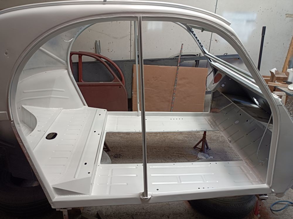

Salut a tous,
aprés une longue absence, voici la suite du feuilleton :

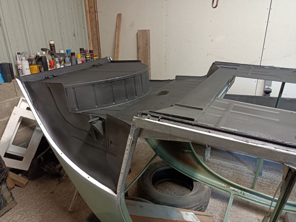

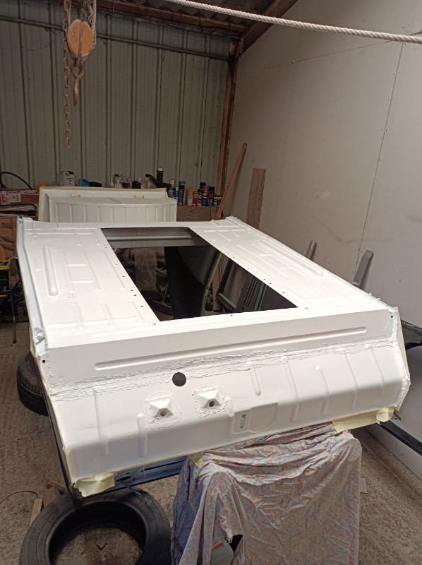

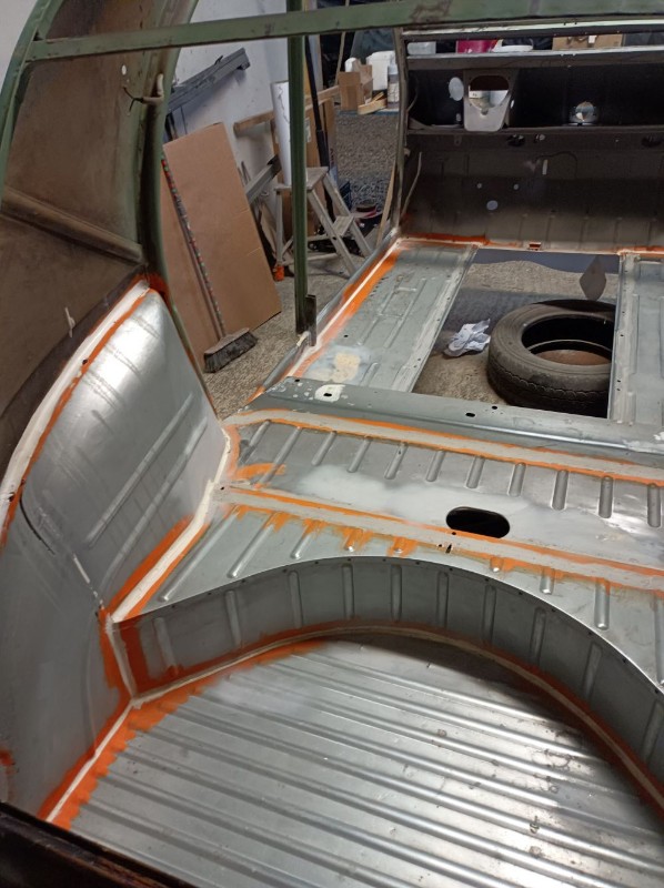

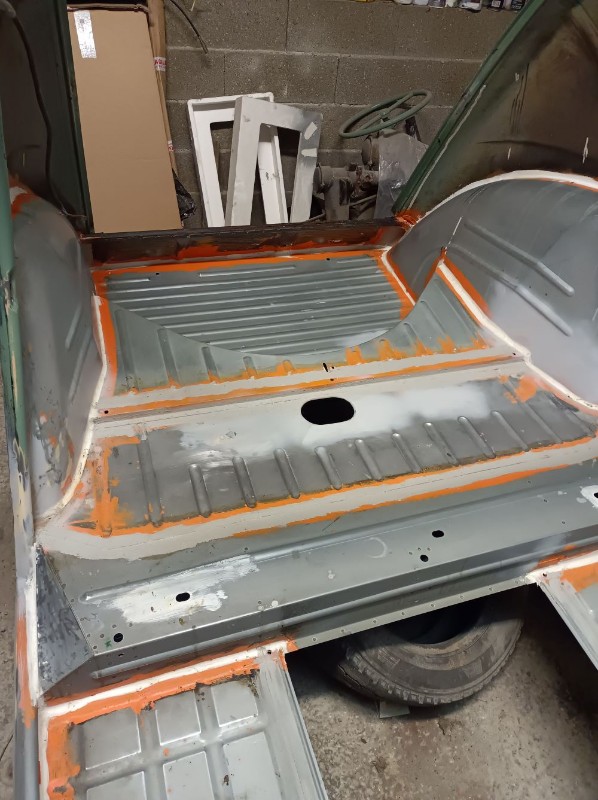

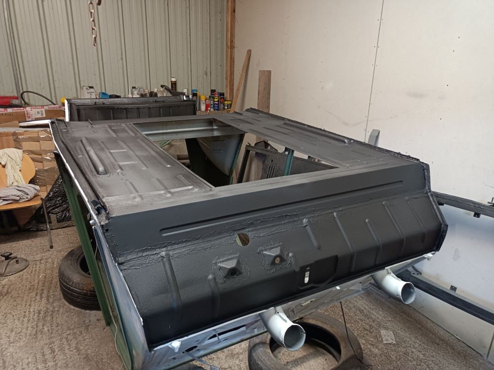

aprés avoir fait tous les joints de caisse, traitement anticorrosion sur les points de soudures et autres, pose d'un apprêt antirouille et protection antigravillon en dessous :

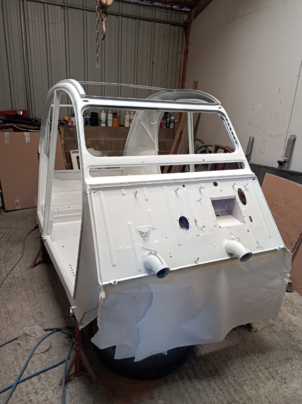

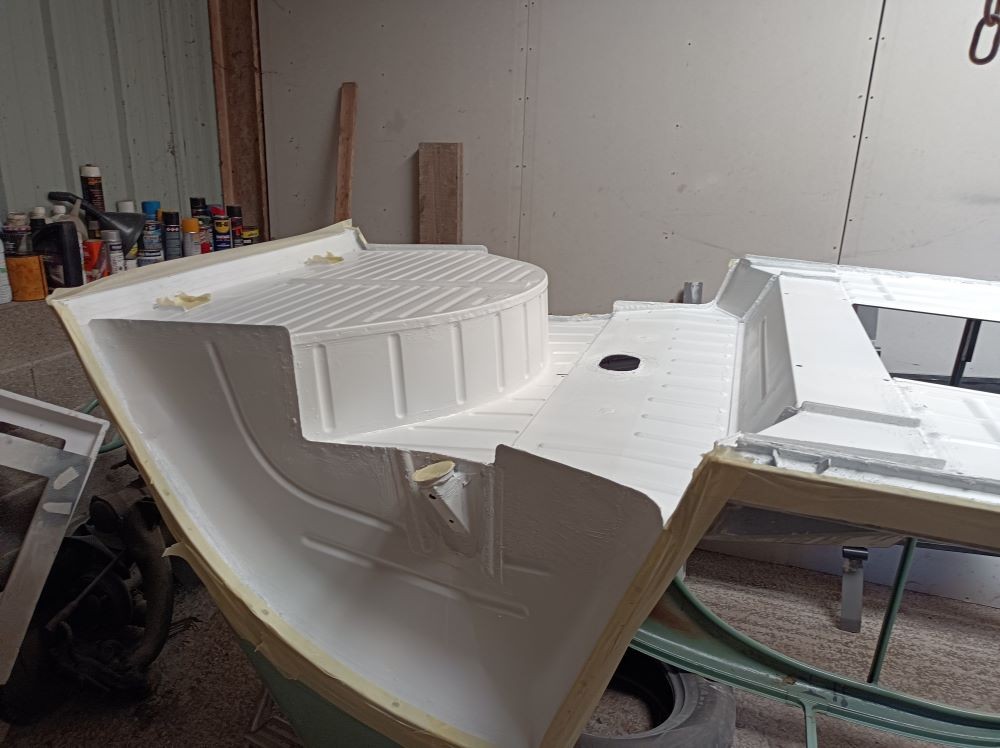

La suite caisse retourné :

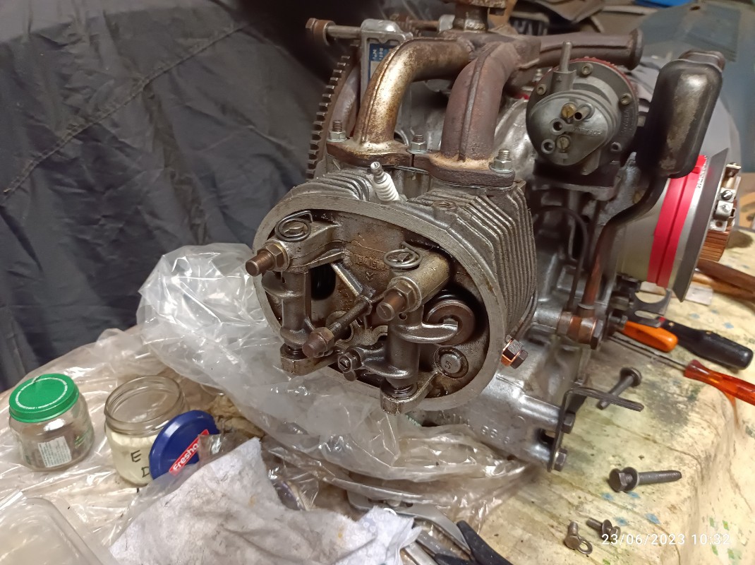

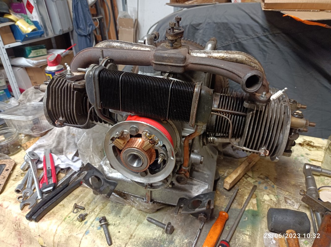

je remonte mon moteur, qui va trés bien !

oui rien a signaler, par contre sur mon embrayage centrifuge j'ai du jeu sur l'axe du tambour, malgré le serrage de l'écrou centrale au bon couple, pourquoi? Le roulement ?

Si tu parles du tambour de l'embrayage centrifuge fixé sur la boite, j'ai moi aussi du jeu.
Par contre si l'on débraye plus de jeu !

Pour le jeu de la couronne d'embrayage centrifuge, je pense aussi au roulement. Attention, si mes souvenirs sont bons, il y a une cale derrière le roulement...

Superbe travail :like: , je viens de vérifier à l’instant mon jeu axial, il y en a un ! Je dirai de quelques dixièmes de mm, et en débrayant, il n’y en a plus, comme Denis 56 et il fonctionne très bien !

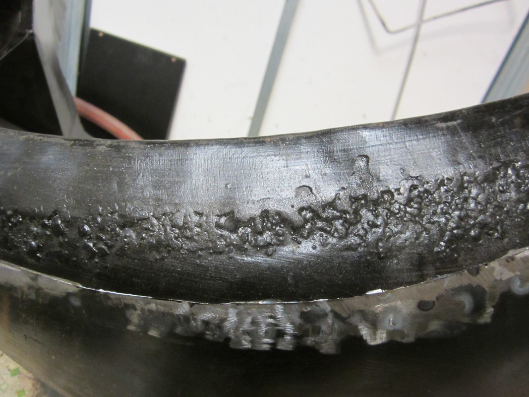

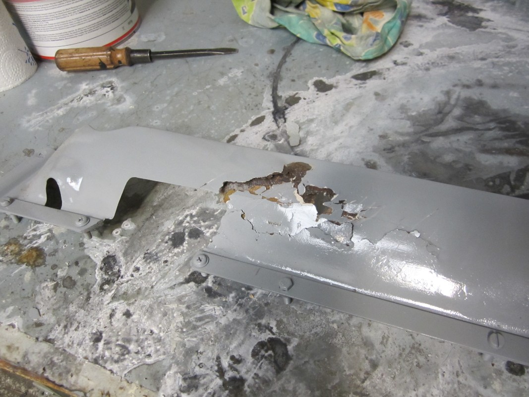

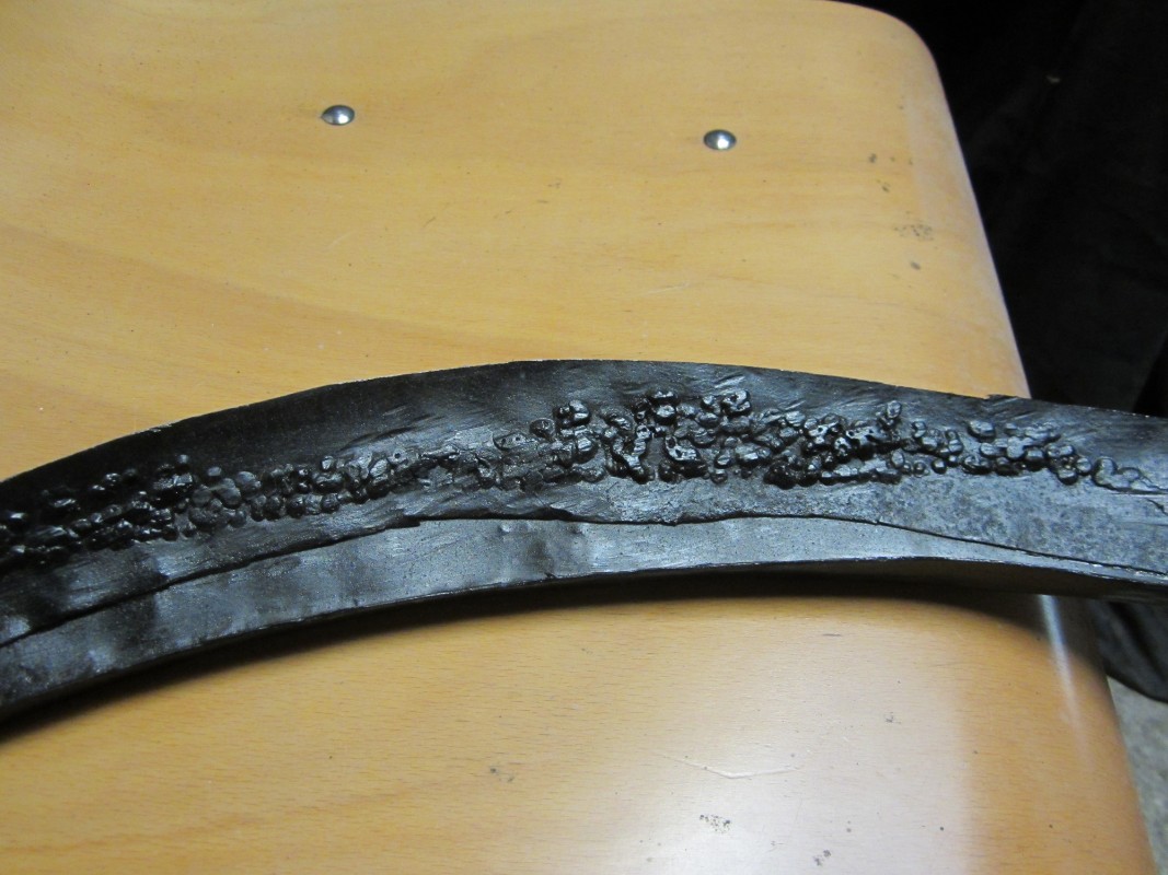

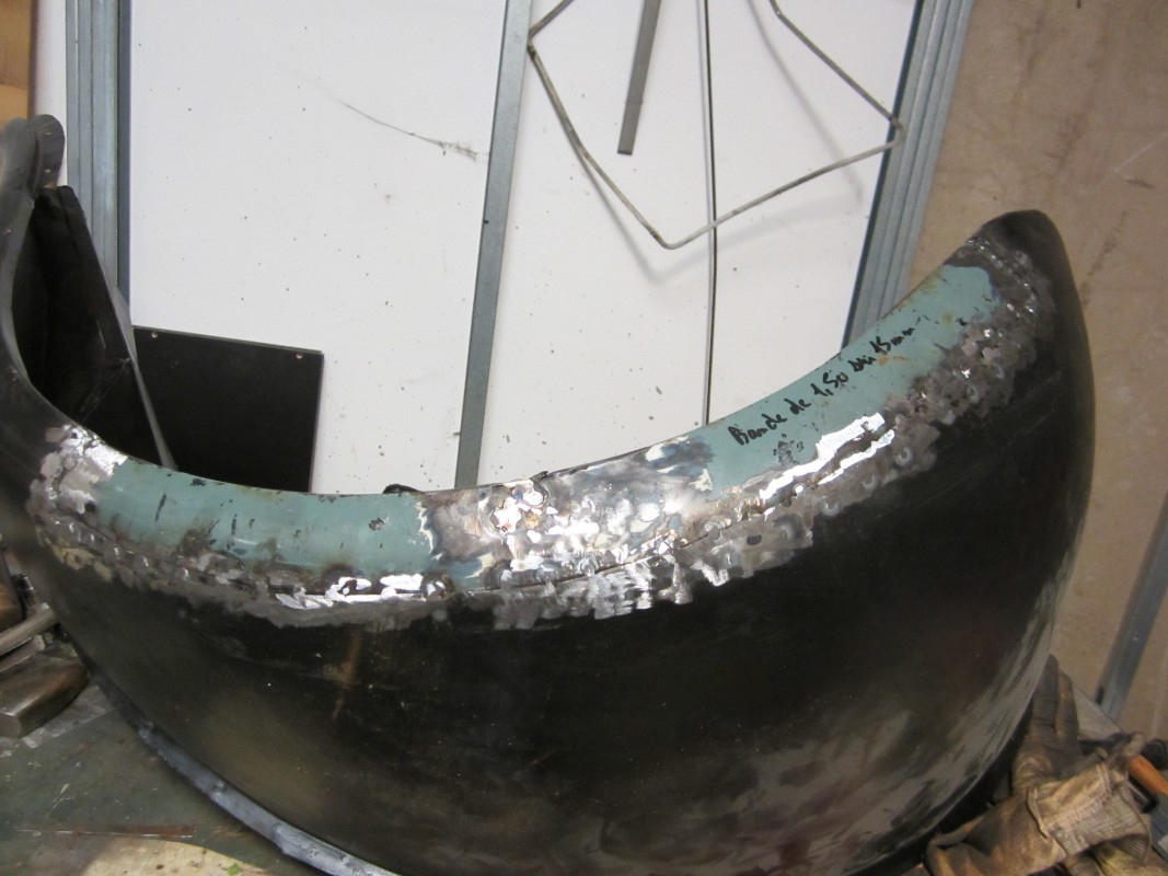

voici un peu de travail sur les ailes, voici ce que j'ai découvert sur le bord de l'aile AVG, un vrai travaille de bricolo :fou: j'ai découpé toute la partie malade

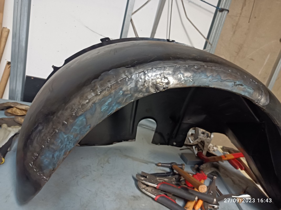

j'ai découpé une partie saine sur une aile pourri mais pas à cet endroit et j'ai fait une greffe, il n'y a plus qu'a étaler de l'étain et finir au mastic

C'est plus de la chirurgie esthétique, c'est de la réparatrice !!😲
Messages : 641
Re: resto de ma 2cv azl de 57
Alors là, sur l'aile, c'est du beau boulot !
Jamais vu ça ! Respect !!

oui c'est de la chirurgie réparatrice, non seulement ils avaient souder comme des gougnafier mais maquillé comme des plâtriers. En plus ça ne suivez pas la ligne du bord, une grosse boursouflure à vomir :vomi:

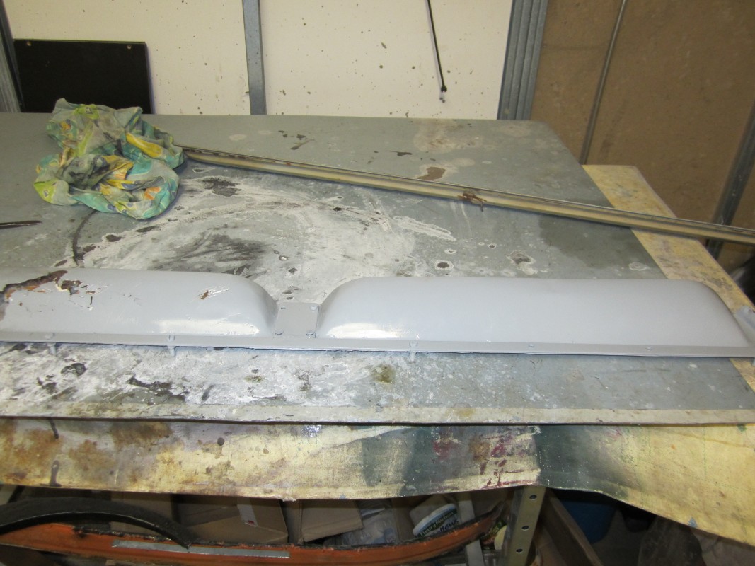

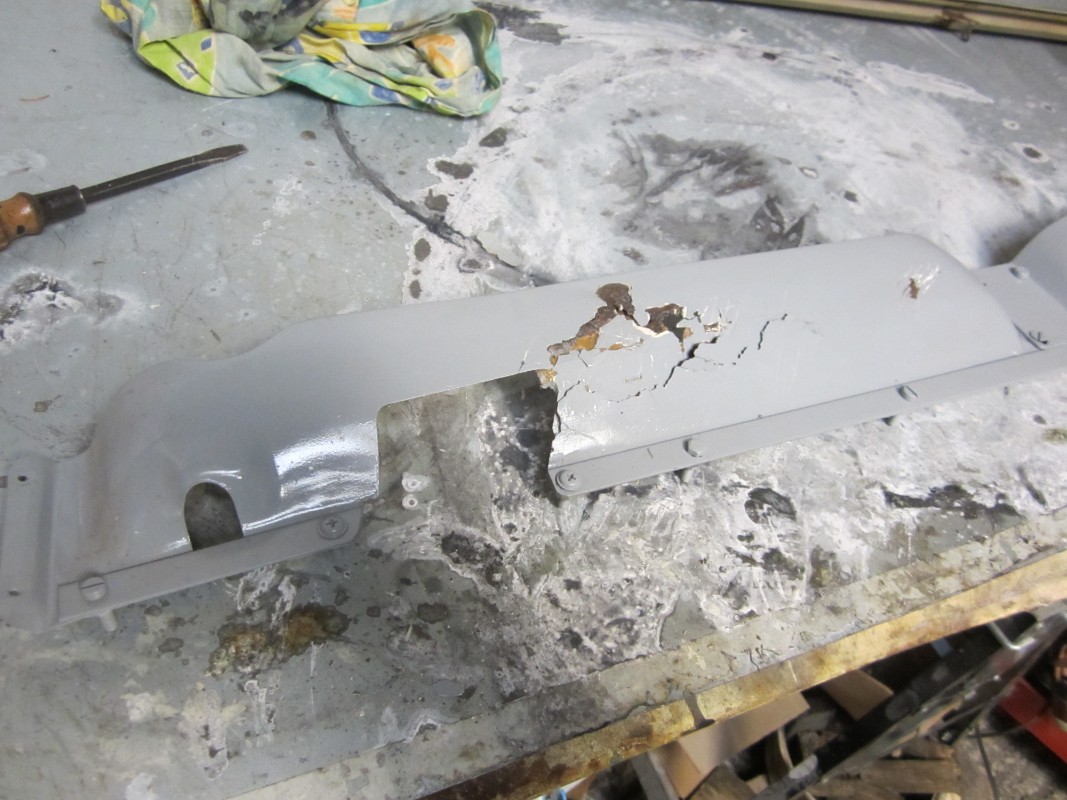

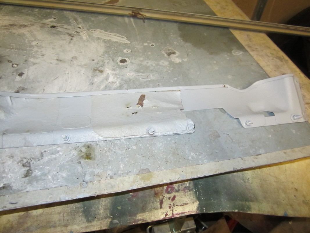

autre sujet je recherche le diffuseur d'air intérieur sous le pare brise (voir photo) le mien est ruiné :triste:
Même un hs du coté droit mais ok du coté gauche, j'en ferai un avec les deux :gnark:
