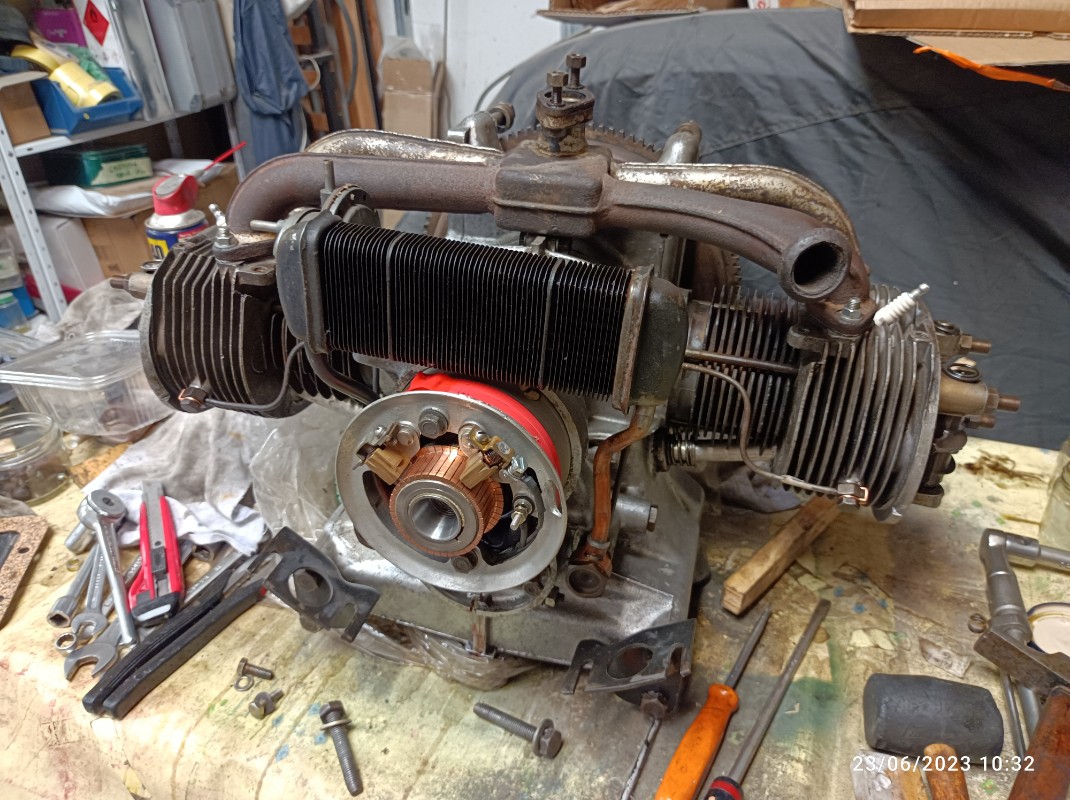

je remonte mon moteur, qui va trés bien !

oui rien a signaler, par contre sur mon embrayage centrifuge j'ai du jeu sur l'axe du tambour, malgré le serrage de l'écrou centrale au bon couple, pourquoi? Le roulement ?

Désolé, mais là ça sort de mes compétences.
Je dirais-ça mais attendons l'avis des pros du moteur...

Joli boulot général.
Si tu parles du tambour de l'embrayage centrifuge fixé sur la boite, j'ai moi aussi du jeu.
Par contre si l'on débraye plus de jeu !

Bonsoir à tous,
Franchement, @superazl , tu fais un excellent travail, dans un environnement propre et clair, félicitations !
Je suis moi aussi dans ce genre de travaux, même si je suis loin d'en être à ton stade de restauration, j'attends encore mon poste MIG avant de me lancer sur les soudures !
Je pense que la mécanique sera aussi soignée que la carrosserie, en tout cas, elle en prend le chemin !
Bravo !
Pour le jeu de la couronne d'embrayage centrifuge, je pense aussi au roulement. Attention, si mes souvenirs sont bons, il y a une cale derrière le roulement...
Bonne soirée à tous !
Bravo !

j'ai bien vu la cale derriere le roulement, alors la question est celle-çi :est que le jeu est acceptable ou il ne faut aucun jeu ?

ok j'ai aussi le même débattement, donc on va dire que c'est normal.

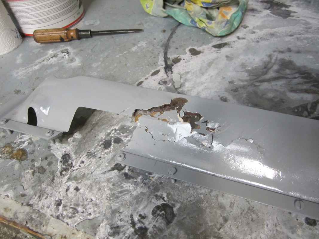

voici un peu de travail sur les ailes, voici ce que j'ai découvert sur le bord de l'aile AVG, un vrai travaille de bricolo
j'ai découpé toute la partie malade

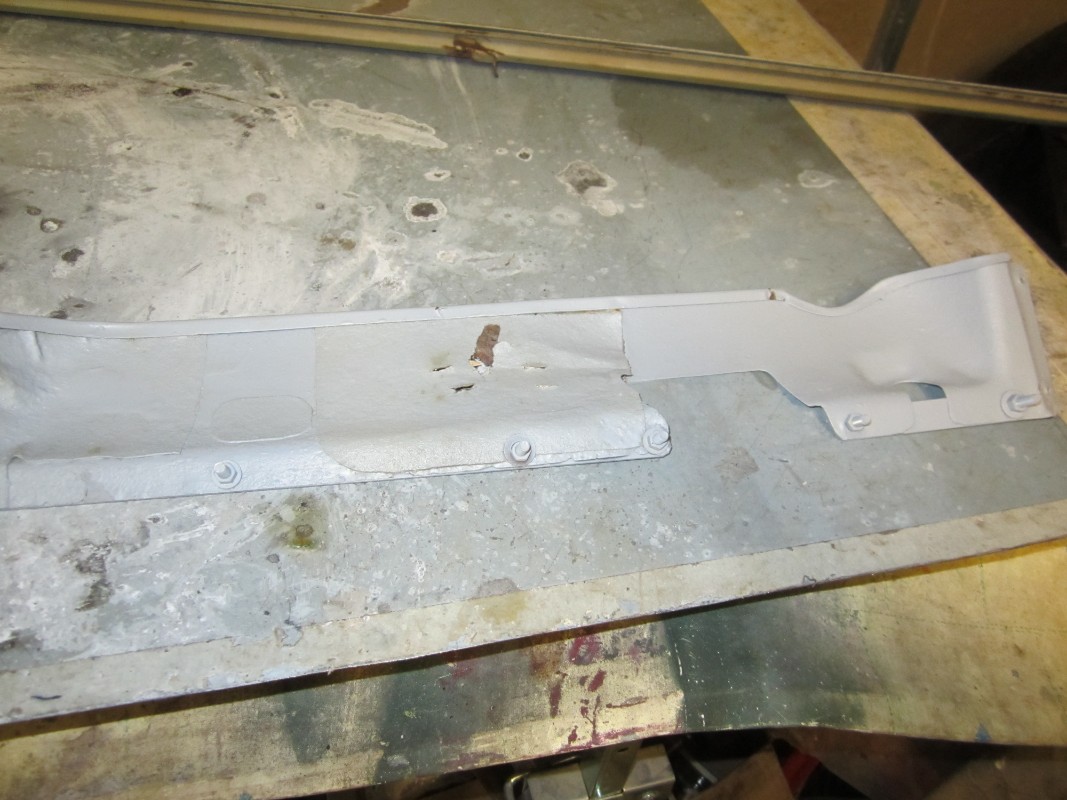

j'ai découpé une partie saine sur une aile pourri mais pas à cet endroit et j'ai fait une greffe, il n'y a plus qu'a étaler de l'étain et finir au mastic
- Messages : 17161
Re: resto de ma 2cv azl de 57
C'est plus de la chirurgie esthétique, c'est de la réparatrice !!
Alors là, sur l'aile, c'est du beau boulot !
Jamais vu ça ! Respect !!
oui c'est de la chirurgie réparatrice, non seulement ils avaient souder comme des gougnafier mais maquillé comme des plâtriers. En plus ça ne suivez pas la ligne du bord, une grosse boursouflure à vomir
