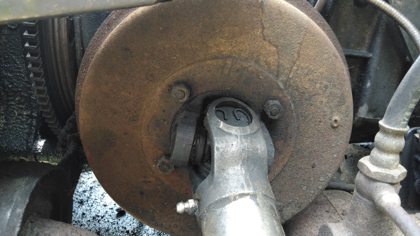

- jijigé
- Messages : 10
- Enregistré le : 15 sept. 2017, 20:01
- Ma deuche : 2cv AZAM avril 1963
- Date de naissance : 24 mai 1947
- Localisation : 31340 Villematier
Re: Roues AV bloquées sur ma 2cv
Merci, j'ai retiré les 4 écrous côté boîte de vitesse voir photo :
- lucky40
- Messages : 3707
- Ma deuche : AK400 76
- Localisation : Haute Lande
Les mâchoires sont grippées probablement à cause d'un frein à main resté trop longtemps en position serré...Y'a plus qu'à sortir les tambours pour décoller les mâchoires et faire un état des lieux de l'intérieur .Les tambours seront peut être à réaléser si la rouille s'y est installé, les mâchoires à remplacer ( c'est pas très onéreux)...les escargots aussi auront peut être besoin d'un peu de dégrippant...

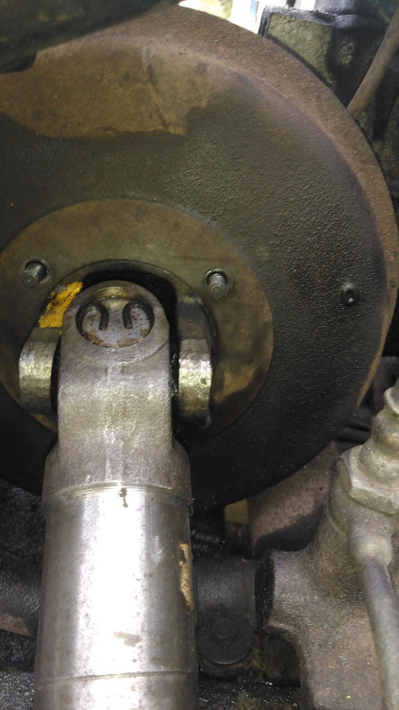

- jijigé
- Messages : 10
- Messages : 8875
- Âge : 51
Tu as essayé de le "frapper avec une massette en caoutchouc...
ce doit être vachement grippé la dessous pour que ça te resiste.
Après tu as la solution manière forte mais efficace: la chalumeau.
