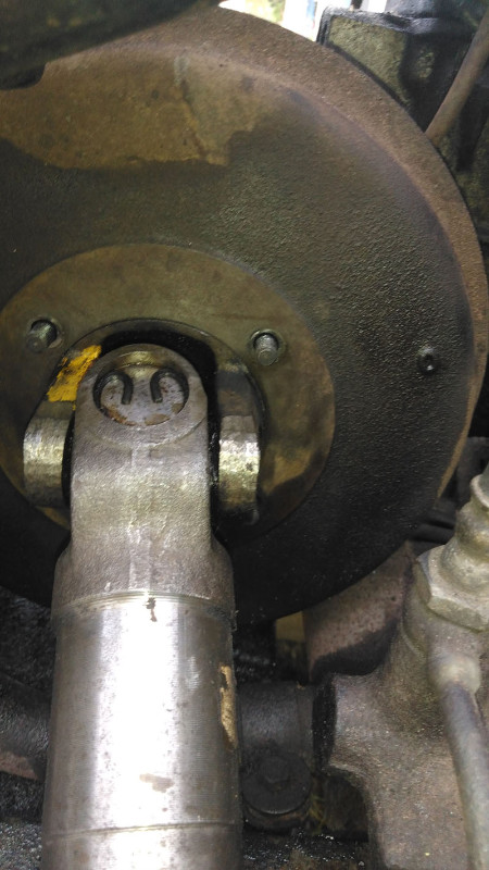

Merci, j'ai retiré les 4 écrous côté boîte de vitesse voir photo :
Re: Roues AV bloquées sur ma 2cv
Les mâchoires sont grippées probablement à cause d'un frein à main resté trop longtemps en position serré...Y'a plus qu'à sortir les tambours pour décoller les mâchoires et faire un état des lieux de l'intérieur .Les tambours seront peut être à réaléser si la rouille s'y est installé, les mâchoires à remplacer ( c'est pas très onéreux)...les escargots aussi auront peut être besoin d'un peu de dégrippant...

Merci Lucky 40 pour ces infos. Pour l'instant je rame pour débloquer cet écrou de 32. Tout est bien nettoyé et dégrippant mis à de nombreuses reprises mais... pas assez de force, j'attends l'aide de mon gendre (en vacances) !

Salut, je suis pas un spécialiste des anciennes mais logiquement si tu retire les 4 écrous + le graisseur, tu dois pouvoir faire "coulisser" le tambour le long de la cardan et avoir accès aux mâchoires.
Si un possesseur d'ancienne pourrait confirmer ou infirmer mes dires, se serait sympa.

Ok, voilà mais je n'arrive pas à retirer le cache ou disque (?) malgré nettoyage et dégripant
