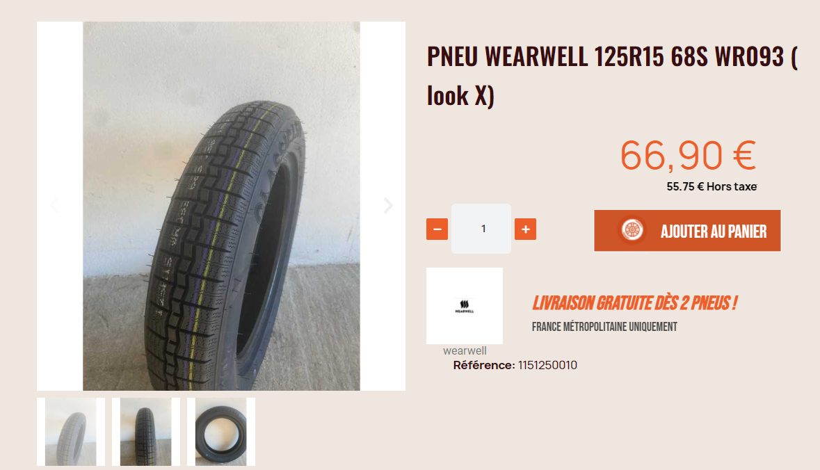

Les pneus Michelin en 125 x 400 sont chers effectivement. Un bon compromis est la marque Wearwell mais c'est du 125 R 15, identique au 125 x 400 mais c'est pas conforme à l'origine...
Je n'ai pas d'actions chez ce fabricant et aucun recul sur la qualité de ses pneus...- jblajoux

Arretez moi si je dis une bétise, mais 125x15 ne se monte pas sur une jante d'ancienne en 125x400 qui doit correspondre à du 16 je crois

oui le diametre n est pas le meme , ma 56 est equipe en 15 mais je n ai pas les graisseurs sous les pivots,
en 59 je ne sais si ils etaient presents
a l arriere cela passe, mais a l avant si graisseur ça touche

Jusqu'en juillet 59 , les graisseurs de pivots sont obliques, à partir de juillet 59 ils sont droits : c'est peut être les graisseurs droits qu'il faut monter à la place des obliques pour que le pneu en 15 passe. ?
