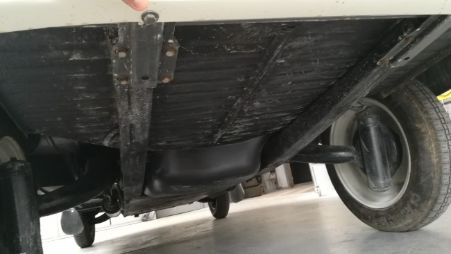

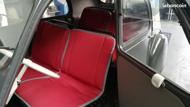

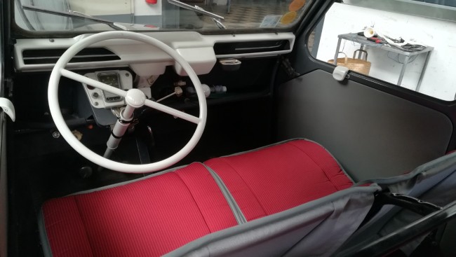

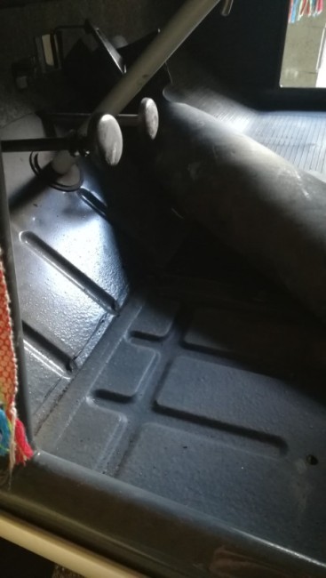

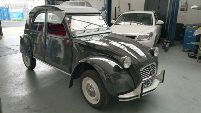

Bon ci-joint quelques photos.

- Messages : 6793
Re: Infos sur rapport du contrôle technique.
Elle est dans un très bel état, la rénovation à était faite dans les règles de l'art par un pro, d'après les photos, maintenant es que le prix est correct

- Messages : 6793
- Messages : 16307
Le capot ???.... y'a pas comme un anachronisme ? Et le pare-chocs ? Il est comme ça sur une mémère ?

- Messages : 6793
Le capot c'est le bon modèle, le par choc non c'est celui des dernières 2cv, par contre le réservoir en plastique pour les 2cv récentes, a la place d'un en métal, malgré tout ça elle présente bien

- Messages : 6793
Le capot a 5 nervures est à partir des modèles de 1961,Ha bah tant mieux !! J'aurais pensé un capot ondulé ... Mais comme je ne suis pas très au fait des différences en fonction des années ...

- celeste
- Messages : 850
Bonjour, Pare choc apparu en mars 63 mais il devrait avoir un jonc alu, clignotant de custode apparu en 10/63, bon capot mais fixation de récent, normalement pas d enjoliveurs de roue ni de bas de caisse(réservé a l azam), base de la colonne de direction non conforme, barre de phare pas la bonne couleur, et j en passe
Le réservoir plastique j ai le même , ça se voit pas et 100 km d autonomie en plus
Mais dans tout les cas elle est très belle, en photo le travail de renov semble bien fait, mais 10500 c est le prix d une voiture conforme a son époque
