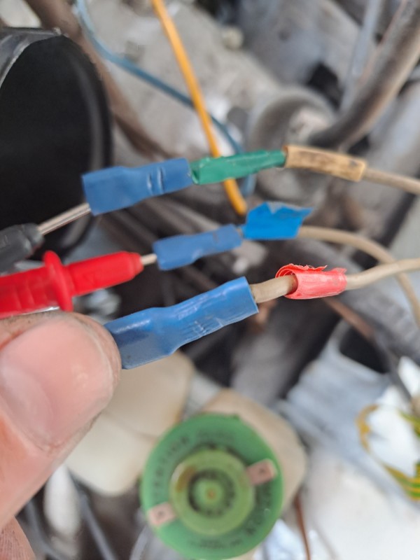

Il me reste à brancher mon régulateur de charge et j'avoue qu'il me donne du fil à tordre.

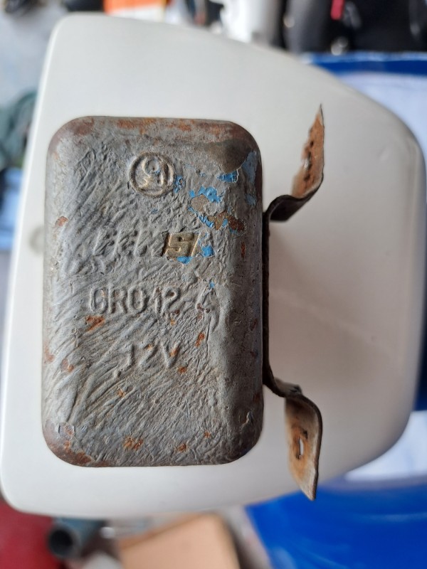

C'est un FEMSA GRO12 - 4 12V 3 broches.
J'ai un sérieux doute quand au branchement car il fume :(
Sur les photos ci dessous, le fils avec le scotch vert est alimenté en - après contact, le fil avec le scotch bleu est alimenté en + après contact et celui avec le scotch rouge va sur l'alternateur.
Vu de dessous, le bleu est branché à gauche, le vert au milieu et le rouge à droite.
Quand je mets le contact le régulateur dégage de la fumée.
Je ne trouve aucune notice sur ce type de régulateur.
Auriez vous un régulateur similaire ?
Mon + et - son présent uniquement après contact.

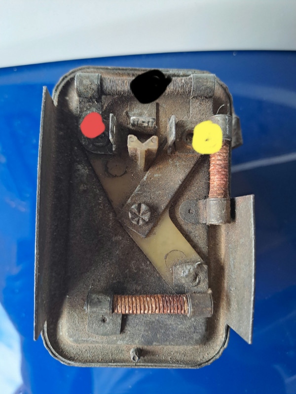

Voilà comment j'ai branché.
Le + sur la borne rouge
La masse - sur la borne noire
L'alternateur sur la borne jaune
Messages : 7520
Re: Regulateur FEMSA GRO12 tension sur 2cv 435cc 1977

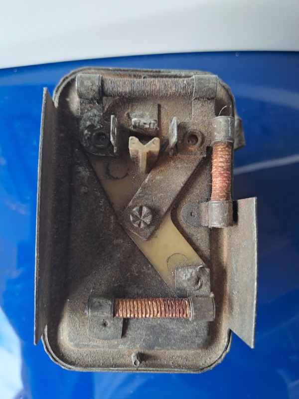

Bonjour, ton branchement est bon, je viens de vérifier sur ma 2cv, vu l'état de ton régulateur je crois qu'il est mort, remplace le par un régulateur électronique
