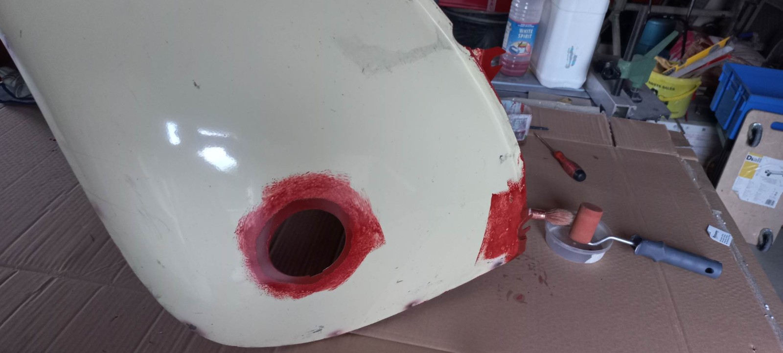

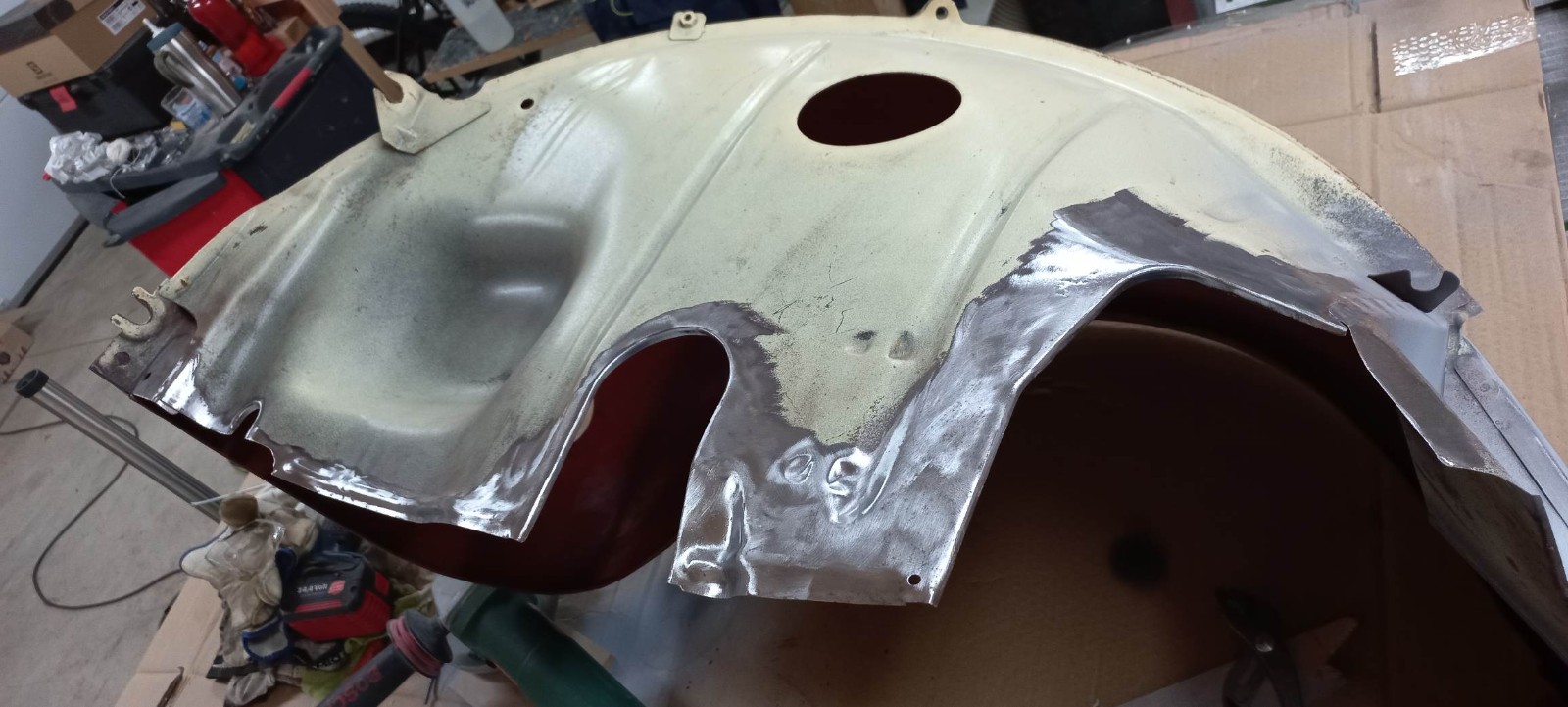

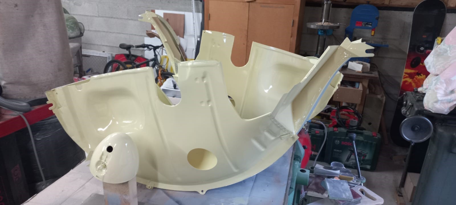

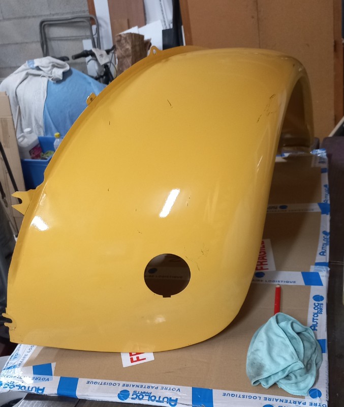

Salut à tous,
Comme certain d'entre vous le savent, j'avais attaqué un petit lifting de la 'Jaune Rialto' (2cv6 spécial). Je veux la garder 'dans son jus' pour l'instant, vu qu'elle n'a pas de corrosion (presque rien) et toujours moins de 16000km d'origine, sans avoir jamais croisé la pluie...
Par contre, j'ai entrepris de refaire l'aile avant G (suite à choc de l'unique précédent proprio, redressé à la masse ou presque) qui était d'origine donc. J'y ai passé... longtemps... sans doute pas loin de 150h pour tout redresser (je ne suis pas carrossier de formation ;o), mais je vous posterai les photos), mais elle est maintenant prête à peindre.
J'étais presque parti pour faire de même à D, mais l'aile D n'est pas d'origine, et avait déjà été changée... d'où ma question :
Je ne vais pas me fader des heures au cube pour refaire une aile qui n'était pas d'origine, et j'étais parti pour en commander une neuve... mais quoi... et chez qui ! j'entends tout et sons contraire... Un ami a 20% chez MCDA, ce qui fait une aile à 130€... quand le MCC avec une aile 'origine' vendrait ça à 400€...
Je suis preneur de vos conseils et retour d'expérience sur les ailes 'adaptables' comme sur celles du MCC... A double titre d'ailleurs car pour la France 3 la question va se poser également !
Merci les amis,
Bonne journée,

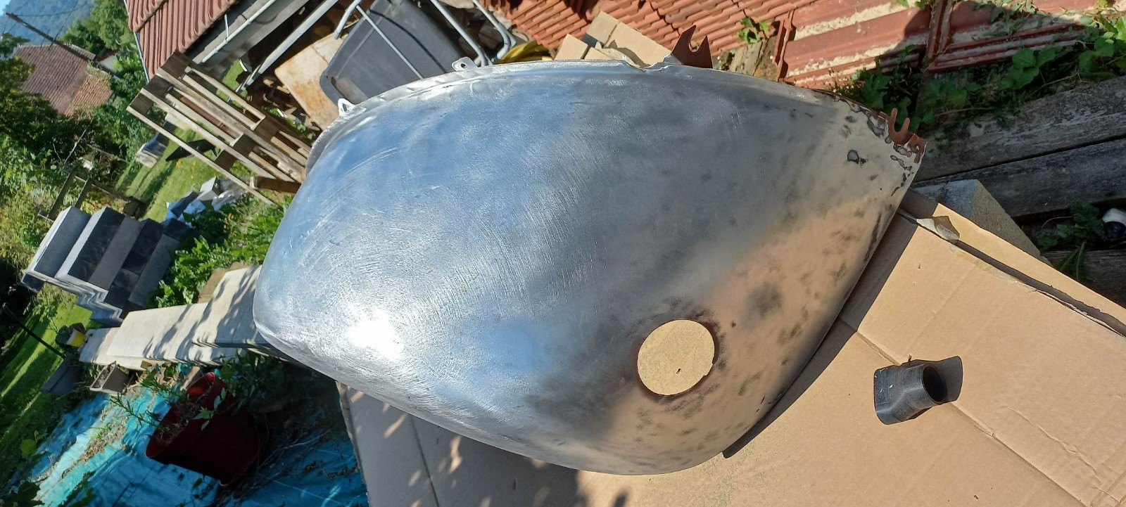

Merci les amis,
Bonne journée,

Bonjour Damien, pourquoi tu ne mets une aile d'occasion d'origine et beaucoup moins chère,
- Damien25

Haha,
J'attendais la question ;o))... Bein, parceque je me connais ! si j'en choppe une d'occasion, je vais forcément tout refaire pour qu'elle soit nickel, et ça va me prendre encore 2 mois ;o)) et vu que j'ai pas bien le temps, ça sent la bagnole prête au printemps... et les gamins me mettent la pression !

Je te conseil de refaire ton aile qui n'est pas d'origine.
Les ailes qui sont vendue maintenant, de chez n'importe lequel des revendeurs ne sont pas aussi bien que celle que tu as, c'est une certitude.
Notre regretté Bob41 nous le disais souvent, les ailes revendues maintenant sont difficiles a adaptées et ne prennent pas toujours la forme qu'elle devrait avoir.
Et puis comme ce n'est pas une aile d'origine,....
Par contre, avant de remettre en peinture tes ailes, je te conseil également de faire ce que j'ai fait ici : http://forum.2cv-legende.com/viewtopic. ... 80#p149880

J'ai acheté une adaptable de chez mcc pendant les promos de juin, l'aile à 100€ pendant 48h mais je ne l'ai pas encore testé, promis, la prochaine fois que je lève les ailes, je la positionné et je te dirai.
Mais bon, j'ai changé ma barre de phare et mes ailes actuelles ont vraiment du mal à s'adapter (pourtant se sont des origines) car elle avait lenpli de l'ancienne
Ps je suis assez d'accord avec @celeste , une 2cv est faite pour rouler, même si ça fait plaisir de voir un superbe exemplaire, une dans son jus: c'est pas mal non plus.

Merci pour ces premiers retours !
Alors pour répondre / expliquer, je suis d'acord avec tout le monde (le mec est pas chiant ;o) ), à savoir :
@celeste : on est bien d'accord, une deuche c'est fait pour rouler, c'est ce que j'ai toujours fait avec les 2 autres... mais cette Rialto est un pure bonheur à conduire, donc je la préserve, contrairement aux autres qui ont pris jusqu'à 20000km par an (d'où l'état de la France 3 qui part en resto cet hiver !).
@Filofax :
1/ J'espère que ta paperasse avance...
2/ Je suis d'accord avec toi, je pense que ma 'vieille' refabrication est de meilleure qualité, et en plus déjà adaptée, mais je te rassure, je ne vais pas la jeter ! mon soucis, c'est qu'en sortant le pistolet, ça me fait ch... de pas faire les 2 d'un coup, et vu le planning que m'a donné ma chère épouse, je vais pas retoucher à la deuche avant le printemps prochain, au plus tôt...
3/ J'avais lu ton post, et j'ai fait la même modif... merci ! et promis, je vous met les photos demain !!

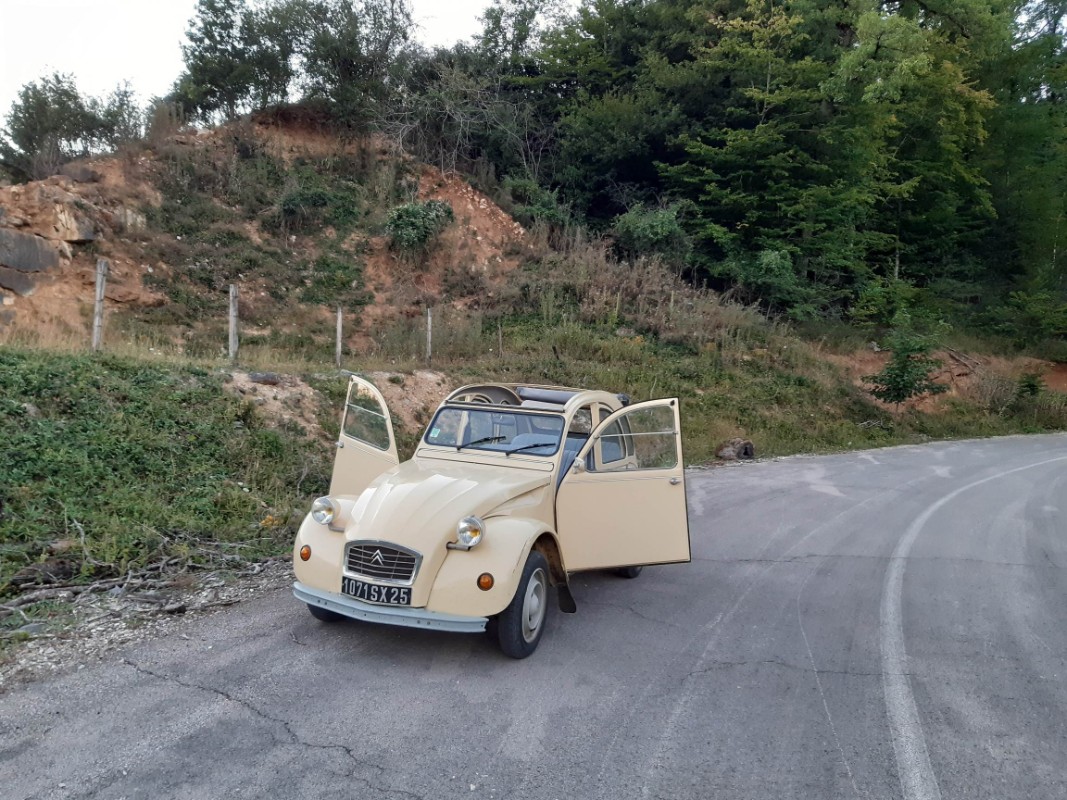

Donc ma Rialto... à côté de la carrière où l'on va régulièrement observer les chamois. Pour info, les bananes sont au décapage et le pare-choc aura bientôt sa teinte d'origine (autre stigmate de son petit choc avant quand je l'ai achetée...
L'aile D avait été ravagée pour la redresser à la grosse, s'en est donc suivi une longue séance de redressage des petits et gros bobos, notamment à l'aide d'outils maison en prime d'un kit basique de carrossier :
En prime, y'avait un peu de corrosion : Sablage, on coupe ce qui est mort, nouvelle cornière, apprêt Zinc, soudure par points...
Redressage de tout ce qui doit l'être...

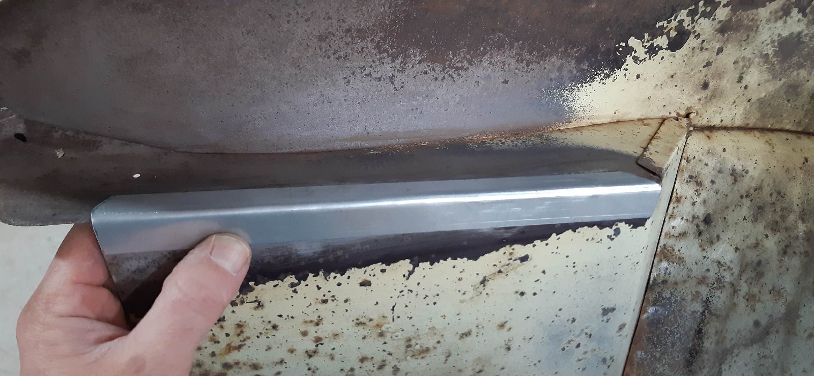

La patoche a été retirée, décapée, ressoudée :
En prime de l'apprêt phosphatant, du garnissant, de la peinture, de l'antigrav' et du mastic PU, il vous faut évidemment ça :

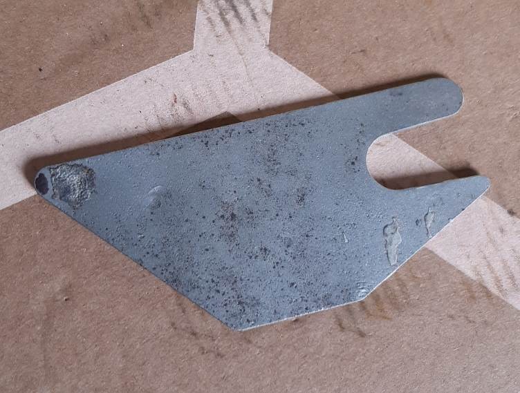

On voit le renfort de bord tombé '@Filofax ' ;o) :

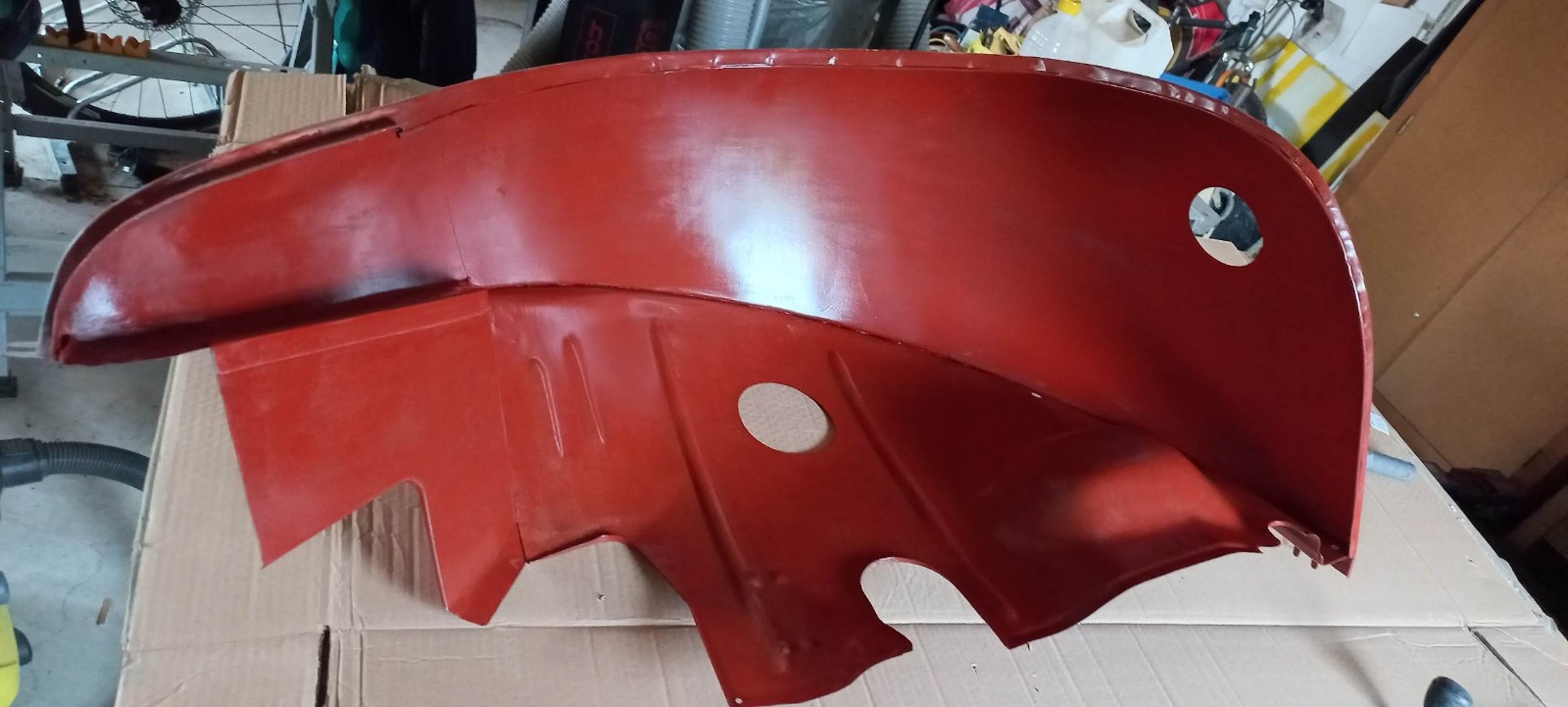

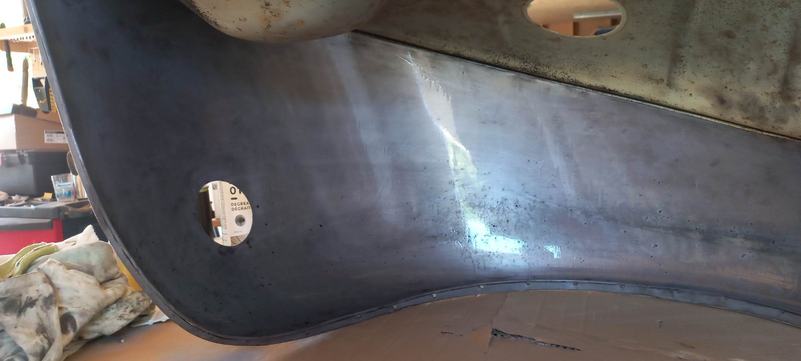

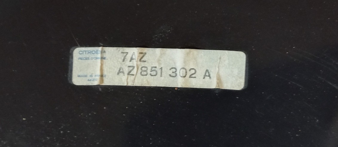

Je suis tombé sur la perle rare sur LBC. Deux frangins qui vidaient le stock de l'ancien garage Citroën de leur père, dans le Jura...
Le père bossait avec 'les grands comptes' dont la poste... du coup il avait des pièces d'avance dont certaines déjà peintes et qui n'ont jamais été montées... capot, ailes, porte, vilebrequin, pot de suspensions, cylindre, piston... Le tout d'origine !
Je m'empresse de mettre une option sur l'aile G, jaune la poste. D'un remord, je prends la D, juste apprêtée.
Le temps que je me réveille, je lui dde le vilo 602, trop tard...
Un gars de Carcassonne fait le trajet et a pris tout le stock !!!
Je vous mets les photos :
2/3 marques de stockage, renforts, joint PU et antirouille à faire dans les coins, mais vraiment très peu de boulot !!!

Je suis débordé, et pleins de chantiers en parallèle, et ma spéciale qui s'est fait 'couper les ailes'... J'avais 1/2 journée de libérable aujourd'hui, météo pas trop mal, je m'y colle !
Après inspection, je détecte 3 petites rayures sur une ailes, un coup de syntho, un coup d'apprêt et ponçage 400 puis 600 à l'eau => on est bien !
Pour mémoire, l'aile droite a été entièrement débosselée par mes soins (J'ose même pas le dire... au moins 150h de boulot !) pour garder l'aile d'origine, et la gauche (qui avait été changée) a été remplacée par une aile neuve d'origine (stock Citroen).
La peinture est une brillant direct de chez Peinture voiture, qui colle plutôt pas mal à la teinte d'origine.
Je décide donc de peindre les parties 'non visibles' pour me refaire la main, 1 couche. J'ai pas trop perdu la mains, pas de coulures, et le brillant est pas si mal (ne pas regarder le dessous des ailes où il y a un anti-gravillon peignable, d'où l'aspect ruguex.
J'avais des grand plans pour me faire un support dédié et tout peindre en une fois, mais j'ai eu la flemme, donc l'intérieur d'abord, et l'extérieur viendras après...
Le résultat en photo (désolé, photos encombrées, je manque de place !):

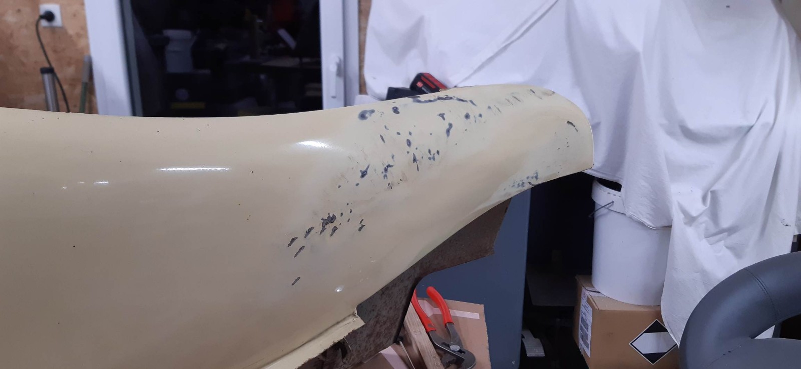

Ce dimanche : j'étais là et il faisait presque beau => L'idéal pour finir la peinture de mes ailes...
Les hirondelles volaient bas, pas trés bon signe => ça n'a pas raté, en plein milieu, j'ai eu droit à une attaque en règle de moucherons
Du coup, je me suis un peu précipité, et en prime des moucherons, j'ai un peu de peau d'orange... je vais rattraper ça en 'tapant dedans' au papier à l'eau, et je mettrai une dernière couche une autre fois...
Il me restait un petit fond de peinture, j'en ai profité pour passer cette peinture au pinceau sur le bord intérieur de l'aile pour bien protéger cette zone, qui n'est pas facile d'accès au pistolet...

Ca saute pas aux yeux sur les photos, il est vrai, mais entre les 2/3 moucherons par aile à 'désincarcerer' et la légère peau d'orange, je ne vais pas en rester là... ça serait dommage avec le temps passé, mais ça me fait ch... car je vais être absent 3 semaines, et plus on avance, plus la météo sera compliquée... on verra bien !
Le pompon de la pomponette : je doit être n marrée basse peinture, va peut-être falloir que j'en recommande pour terminer !!
Quand ça veut pas...

- Damien25
- Deuchiste de renommée
- Messages : 589
- Localisation : Doubs
- Âge : 47
Re: Mes 2CV... 2 2CV6 spécial et une france 3...
Salut à tous,
La France 3 est en bonne voie, et moi je ne touche pas terre... vie de dingue...
Bref, en rentrant de vacances et avant de repartir et reprendre le boulot, j'avais une petite fenêtre de tir !
Demontage des mon pare-choc avant (refait il y a 15 ans, mais présentant quelques petites piqûres et surtout pas du on gris... en prime je n'avais plus les butoirs (pas sauvables) et j'en ai commandé des neufs chez Cipere... que je repeindre avec le pare -choc pour avoir la même meme teinte...
Donc décapage, rustol CIP et je laisse reposer 3 jours...
Pendant ce temps, reponcage des ailes (suite à l'épisode moucherons) pour mise en peinture un jours 'légèrement couvert, pas trop de vent, 23°C'.
Un peu de peau d'orange (moins que d'origine) 2/3 impuretés de surface (peinture en exterieur) mais rien qui ne se rattrape avec un ponçage au 2000 et lustrage !
Ce coup là, les 2 seuls moucherons kamikaze ont eu la bonne idée de se coller côté moteur !
J'ai aussi une paire de coulures qui partiront au ponçage.
Sans mollir, après 3J, dont une journée de cuisson en plein soleil sur la terrasse, je reprends mon pare-choc pour un coup d'appret garnissant... et là, patatras... malgré le temps réglementaire, la sous couche à pelée... c'est vrai qu'habituellement j'attends au moins une semaine... Étant pressé, j'aurais dû mettre de l'appret phosphatant.
Reponçage de toutes les zones abîmée (presque tout)2 couches d'appret phosphatant, une de garnissage, je vais pouvoir peindre !
Seul hic, n'ayant pas répondu au coup de téléphone du livreur, je n'ai pas reçu mes pieces CIPERE,.. mais c'est boulets les ont emmenées chez un relais colis à 40bornes de chez moi !
Absent cette semaine, je vais voir s'ils veulent bien les rapatrier plus proche...
Une petite photo (d'autres viendront), les ailes sont en attente de séchage 'à coeur' avant de les reprendre...
Bonne continuation à vous les z'amis !
