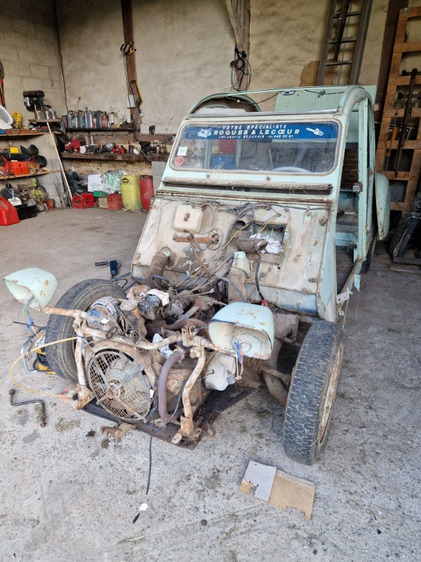

Du boulot en vue sur ma 2cv 1966
J'ai deja posté en juillet mais pas dans la bonne rubrique quelques trucs sur la tentative de restauration que je vais entreprendre concernant cette 2 cv que j'ai échangée contre un tracteur ...
Ca faisait longtemps que ce me demangeait car plein de souvenirs de jeunesse avec ces deudeuches ...
Bon je n'ai pas la cg, en aurais une et je pense qu'elle est de 1966 mais ne suis pas connaisseur du tout .
J'ai réussi a démarrer la bestiole quelques minutes et au moins je suis fixé sur la mécanique, ca fonctionne .
J'ai démonté capot et portieres, la capote hs et continue en préparant le terrain pour enlever la caisse : les boulons sont tous hs, grippés et ca casse !
On va continuer doucement et préparer de quoi accueillir cette carroserie fatiguée mais motivante .

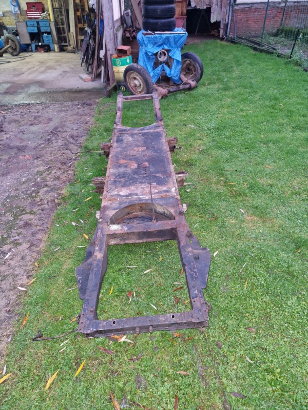

Bon ca y est la caisse est démontée pas sans mal dailleurs !
La partie arriere du chassis est tres malade avec corrosion perforante . Je ne sais si cela vaut le coup de refaire en découpant proprement et
remplacer par une tole soudée . Le ct dit quoi dans ces cas la si c'est fait proprement je précise ?
La carrosserie est plus que malade mais cela me fait moins peur car on trouve tout . Pour le chassis , j'ai cherché des toles de reparation mais
je ne trouve pas pour les 2 longerons a l'arriere . Je cherche peut etre mal .

Re: Du boulot en vue sur ma 2cv 1966
J'ai Fini par investir dans une petite clé a choc qui péte fort, la mienne étant au bout du rouleau . Les boulons des essieux sont venus pour un coté .
Les pots de suspension qui semblaient fonctionner correctement sont démontés (pas sans mal) aussi . Vous les ouvrez systématiquement pour controle
des ressorts ? Les silents blocs and co , je mettrai du neuf car trop de corrosion a rattraper et je ne sais pas faire .
Le chassis est fort fort rouillé, percé . J'esperais mais la je crois que c'est mort . J'en ai trouvé un trés propre et sain par une personne tres sympa et a
un prix plus qu'honnéte . Il y a l'air d'avoir beaucoup de gens sympas dans le monde de la 2 cv ...
Le démontage du moteur est commencé ; ca a l'air de se démonter assez facilement . Je veux tout mettre par terre pour verifier avant de me lancer
dans quoi que ce soit pour savoir exactement ou on s'en va ....

2 petites questions : sur le chassis que j'ai racheté, la personne m'a dit que c'etait pour une az ... Je viens de me rendre compte qu'a l'arriere, il y a les tiges filetées pour
les amortisseurs et devant rien, pas d'emplacement pour ... Je suis novice et la je seche completement ....
Sur le chassis que j'avais il y a 2 petites "traverses coté droit et gauche sur lesquelles viennent s'appuyer la caisse : je n'en ai pas et apparemment rien pour les fixer, est ce
normal docteur ?
Des photos seraient mieux mais suis embetes avec mon pc et n'y arrive malheureusement pas ...
Merci d'avance

Bonjour Lorenzo
A mon avis tu n'a pas d'emplacement pour les fixation des amortisseurs avant car tu dois avoir des batteurs à inertie (les cylindres verticaux ) sur les bras avant et des amortisseurs à friction dans la traverse.
Le châssis que tu as acheté est neuf ou d'occasion ? soit avant 1970 il me semble , les brancards (petite pattes ou repose la caisse) sont vendus à souder et après 1970 ces renforts sont intégrés aux planchers.
https://www.mehariclub.com/fr/10071017- ... se/#pane-B
A voir d'autres avis
- Messages : 8819
- Âge : 51
+1 @cirev13 , tout est dit.
Maintenant, si tu veux adapté des amortisseurs, il existe des kits. https://www.mehariclub.com/fr/1007550-- ... let-les-2/
Il faut retirer la totalité des froteurs.

un passionné ....
On voit bien la fixation pour le pot de suspension sans attache d'amortisseur . Je ne savais pas qu'on pouvait adapter . Le chassi que j'ai trouvé parait malade en
gros plan mais cest plus un effet d'optique car pour son age suis meme étonné de l'etat . Je vais le poser sur 2 supports et voir pour reposer les essieux quand j'aurai
unpeu de §§ (bientot pere noel ..) pour racheter tuyaux de freins, boulons de fixation et verifier tout ce qui est roulement .... Elle est bien plaisante cette vieille dame ...
