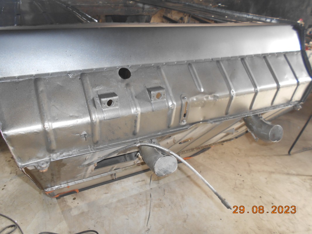

Messages : 1606
Âge : 69
Re: Restauration 2cv Type A de 51
Ouverture de la boite de conserve avant la pose des planchers. Un peu d'oxydation perforante difficile d'accès une fois les planchers posés;
Même le fantôme est effrayé !!
arghuk
Messages : 85
Enregistré le : 29 juil. 2023, 08:37
Ma deuche : 2cv4 1975
Date de naissance : 25 déc. 1967
Localisation : 60510
Message par arghuk »
Intéressant la dernière photo j'ai la même à faire sur la mienne, sinon chouette boulot.

Messages : 1606
Âge : 69
Messages : 1606
Âge : 69
Bon j'espère que je ne vais choquer personne, mais mon plancher sous banquette était percé à quelques endroits et très oxydé et fragile. J'ai tenté le tout pour le tout (les repros d'époque n'existent pas) en utilisant de la résine et de la fibre de verre...
Suis plutôt content du résultat car une fois poncé, une fois mastiqué et re-poncé, cela ne se voit pas du tout.
De plus le réservoir devrait cacher tout cela !!
Evidemment il faudra bien soigner l'intérieur de l'autre côté bien sur !!
Messages : 16313
Choqué ? Pourquoi ?
C'est une option comme une autre ...
Messages : 1606
Âge : 69
La fibre de verre et la résine cela fait un peu maquillé ou rafistolé à l'américaine !
Messages : 16313
denis56 a écrit : 13 sept. 2023, 15:47 La fibre de verre et la résine cela fait un peu maquillé ou rafistolé à l'américaine !
C'est comme tout, ça dépend comment c'est fait !!
Fibre et résine polyester = Piscine coque (entre autre !!). :pense:
Messages : 1606
Âge : 69
Bon ça passe inaperçu !!
Messages : 16313
denis56 a écrit : 13 sept. 2023, 18:55 Bon ça passe inaperçu !!
Nickel ! C'est pas du choucroutage !
