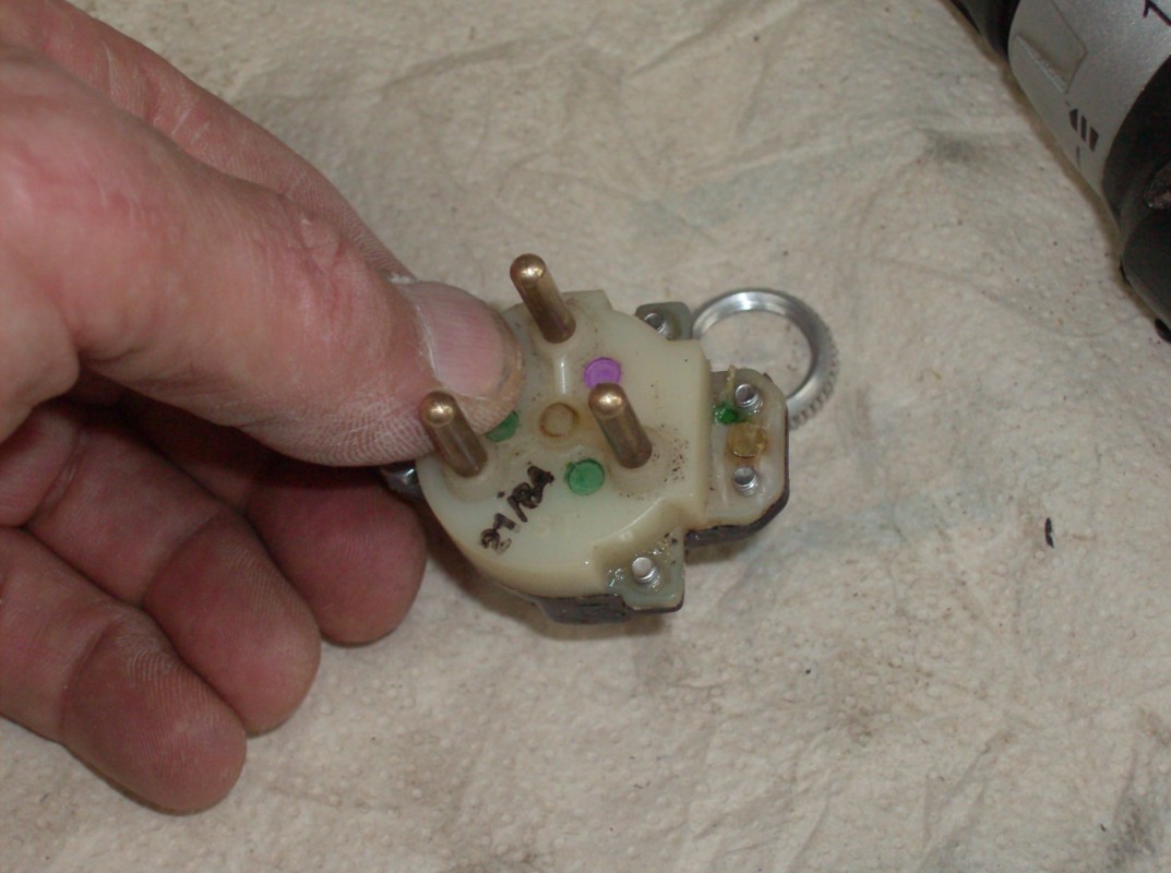

Je voudrais installer ce commodo de cligno sur ma Lomax en cours de restauration.
J'ai mes 3 fils repérés vert, jaune et rouge qui viennent de l'ancien (modèle au volant) et ça fonctionne.
Mais impossible de comprendre le branchement sur ce modèle à 4 cosses.
J'ai un testeur et ça bip de partout ...
Est ce que je dois shunter une cosse, relier 2 cosses ou autre... ou mon commodo est il tout simplement défectueux.
Je veux bien un coup de main.

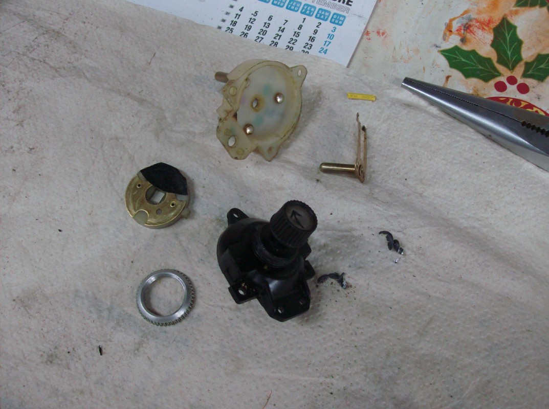

Re: tester ce commodo de clignotant ?
Bon ben c'est comme vous dites, impossible, tel quel d'utiliser le bouton pour des clignotants.
Il est ON/OFF/ON et à ce titre allume tout dans les deux positions ON.
On l'a ouvert avec mon papa pour piger ça
Et j'ai tenté une modif, qui fonctionne plutôt bien.
J'ai supprimé a la dremel une partie de la piste laiton interne.
Maintenant, après remontage avec des petites vis M3, j'ai un beau bouton de cligno, made in 2cv
Quelques photos des modifs ;-)

Re: comment tester ce commodo de clignotant de lomax ?
Nickel, avec la modif faite, le bouton fonctionne comme interrupteur de direction.
