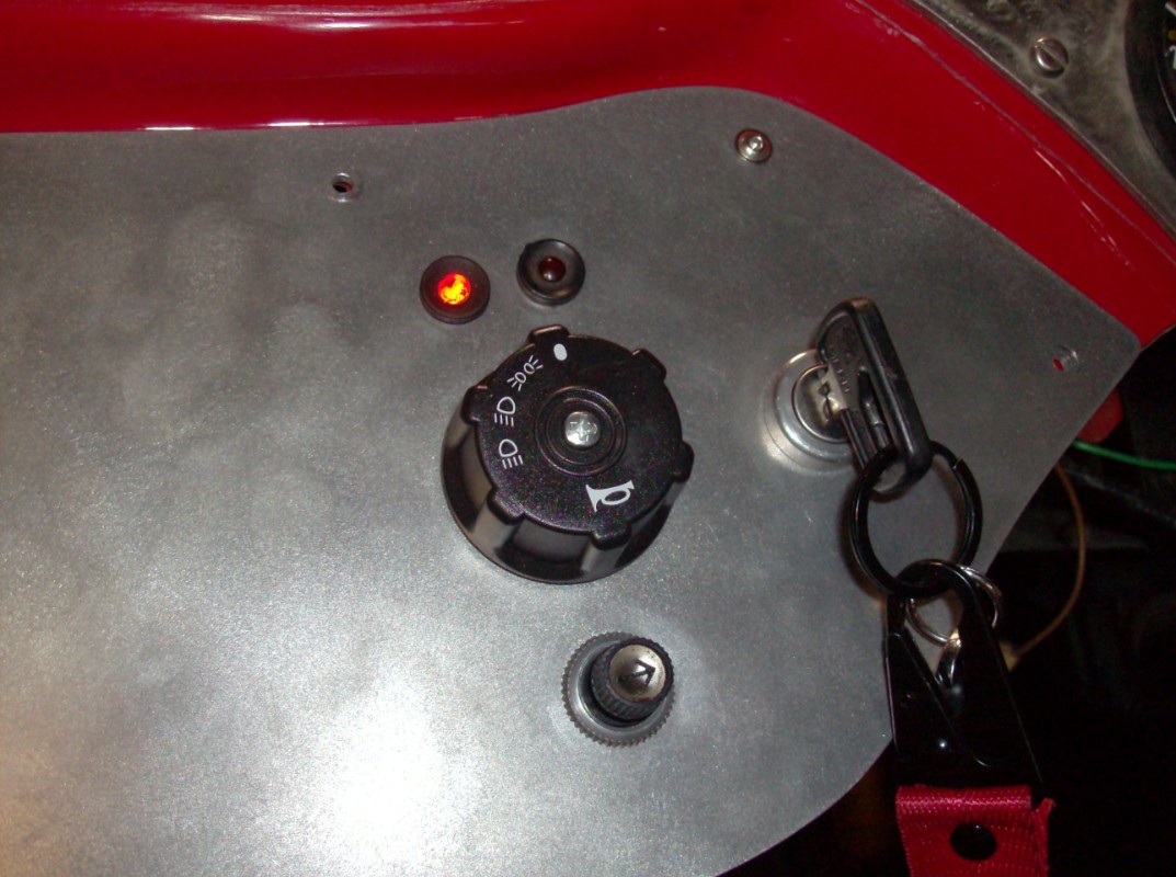

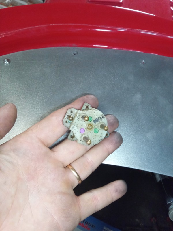

Je voudrais installer ce commodo de cligno sur ma Lomax en cours de restauration.
J'ai mes 3 fils repérés vert, jaune et rouge qui viennent de l'ancien (modèle au volant) et ça fonctionne.
Mais impossible de comprendre le branchement sur ce modèle à 4 cosses.
J'ai un testeur et ça bip de partout ...
Est ce que je dois shunter une cosse, relier 2 cosses ou autre... ou mon commodo est il tout simplement défectueux.
Je veux bien un coup de main.
Amicalement
Laurent qui ne poste pas grand chose car pour le moment, c'est un peu le brin ;-)

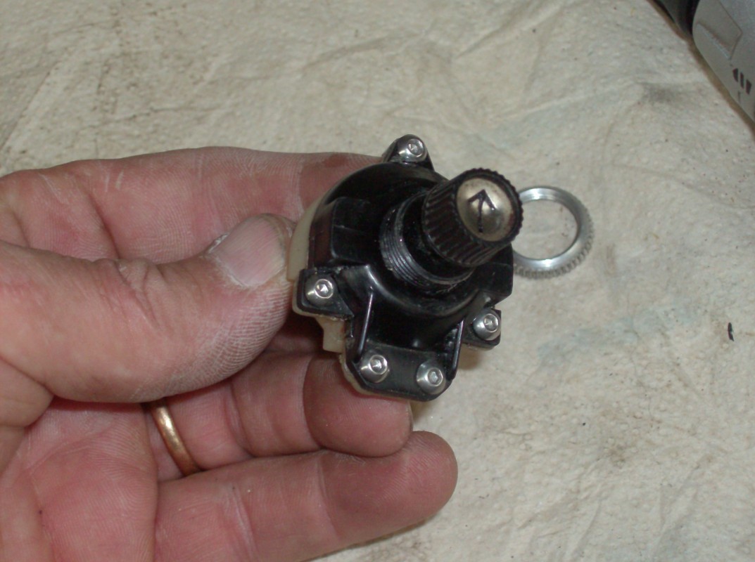

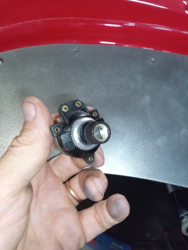

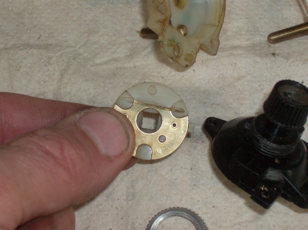

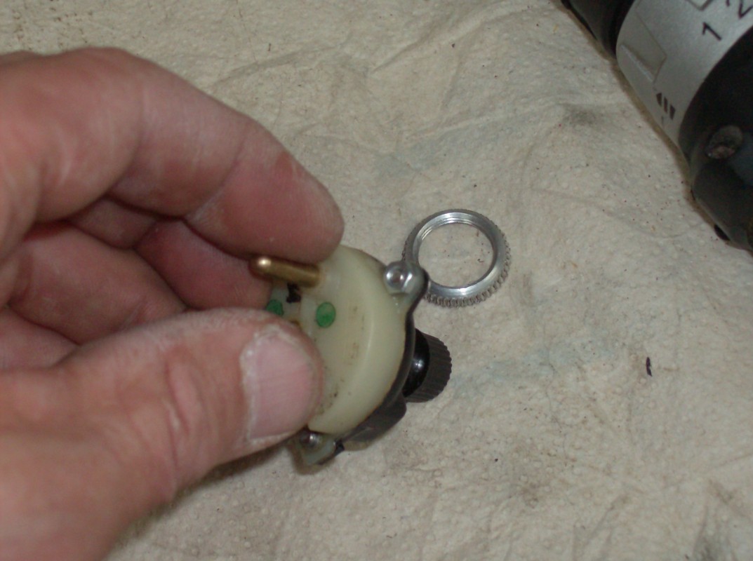

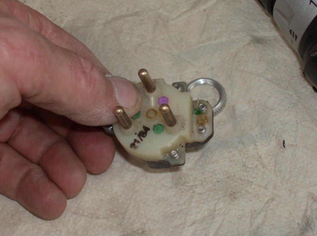

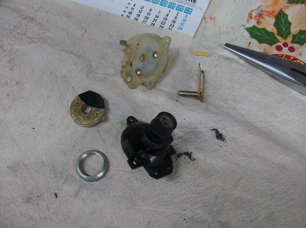

Bon ben c'est comme vous dites, impossible, tel quel d'utiliser le bouton pour des clignotants.
Il est ON/OFF/ON et à ce titre allume tout dans les deux positions ON.
On l'a ouvert avec mon papa pour piger ça
Et j'ai tenté une modif, qui fonctionne plutôt bien.
J'ai supprimé a la dremel une partie de la piste laiton interne.
Maintenant, après remontage avec des petites vis M3, j'ai un beau bouton de cligno, made in 2cv
Quelques photos des modifs ;-)

Re: comment tester ce commodo de clignotant de lomax ?
Nickel, avec la modif faite, le bouton fonctionne comme interrupteur de direction.
