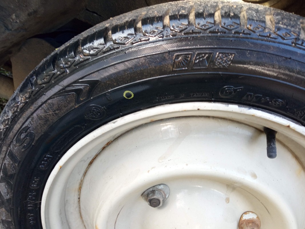

Encore une question, Alain !
Les AP2 ont bien le symbole "flocon de neige sur la montagne"? C'est pas toujours clair sur Internet.
celeste
Messages : 937
Localisation : 18600 Givardon
Re: Pneus toutes saisons et bons l'hiver pour 2cv ?
Message par celeste »
A priori c est le sigle a droite, j ai du passer a l eau tellement il y avait de poussières
https://www.1001pneus.fr/pneus-auto/mar ... season-ap2

celeste a écrit : 16 oct. 2023, 10:47 IMG_20231016_104035.jpg A priori c est le sigle a droite, j ai du passer a l eau tellement il y avait de poussières
Merci pour tes efforts :pouce:
A priori ca devrait le faire. Les pneus sont commandes, 380 EUR le set, installe :euh: Je devrais pouvoir m'y retrouver en vendant les pneus ete et les cloutes sur jantes.
