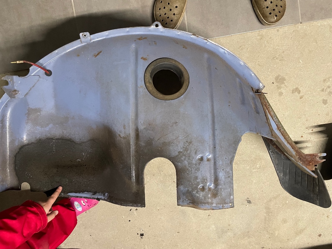

Bonjour enfin de retour à la maison.
Du coup bricolage avec ma fille.
Démontage du coffre. Rouillé un peu surtout la glissière. Remplacement?
Ailes avant elles sont bonne en général. Sauf derrière gauche de l’aile gauche. A voir. Avis?
Le sous pédale devant a l’air bon. J’y pensais pas. Tant mieux. A voir en dessous.
Merci d’avance pour vos avis.

Alors qu’est ce que vous en pensez?
Surtout le coffre ?
L’aile il va falloir que je reprendre une pièce et soude.

Salut...
Je pense qu il faut que tu concentre sur la caisse...
Les autres partie de la carrosserie, il serais probablement plus judicieux de passer sur du neuf ou occasion en excellent état et ne faire qu une mise en peinture ;)

Autre chose avez vous forcément démonté les vitres? Il y a un risque de rouille derrière? A première vu c’est bon.
