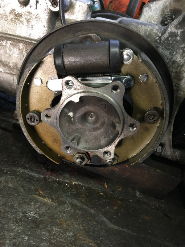

Ensuite, j'ai remonté le maître-cylindre neuf, après avoir lubrifié les articulations du pédalier, le câble d'embrayage et passé un coup de taraud dans les filetages en 7 mm du châssis...
Enfin, j'ai extrait le roulement NADELLA (que j'avais abîmé lors au moment du dévissage difficile des vis du volant moteur) avec un extracteur à inertie, semblable à celui qu'utilise mon dentiste pour déposer mes couronnes dentaires :euh:
Je le remplacerai par une bague de guidage en bronze, plus sécurisante à mon avis..

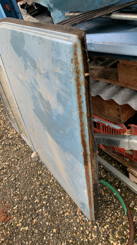

Par exemple, je viens ce matin d'aller récupérer deux portes pas bien belles, mais complètes (et plus récentes que le modèle que j'ai, mais j'ai compris qu'elles se montaient sur ma 2CV, moyennant quelques adaptations des serrures..)
Pour 60 € les deux, je pense que j'en aurai pour mon argent...
Sur la mienne, la porte gauche, en plus d'être pourrie à sa base, a été percée pour refixer la serrure, et elle est cassée en plusieurs endroits...

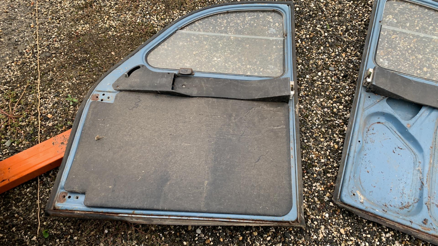

Ce matin, rangement des portes nouvellement acquises. Finalement, après inspection, elles ne semblent pas trop rouillées, et surtout, elles ne sont pas déformées...
Nous verrons bien en temps utile !

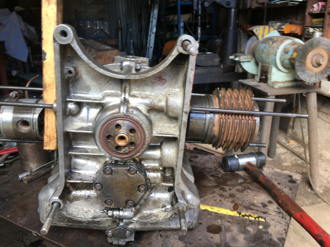

Ce matin, remontage de l'embiellage, de l'arbre à cames, de la pompe à huile (je me suis embêté à trouver sa bonne disposition !) et du tamis.
Assemblage des carters, serrage des écrous et des vis au couple... Mise en place des deux joints SPI avant et arrière.

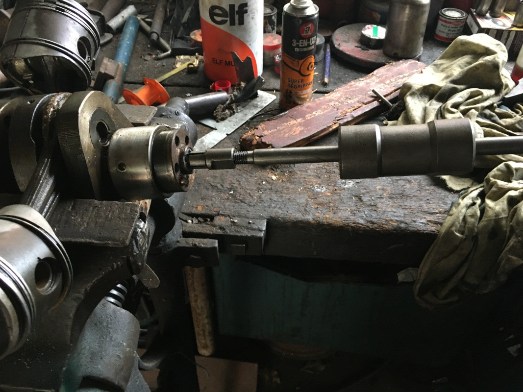

Ensuite, pose des segments, lubrification généreuse à l'huile moteur, tierçage et compression pour poser le cylindre.
Hélas, mon outil de compression de segments est bien trop volumineux, alors j'ai utilisé le système "D" avec un collier SERFLEX..
Bon, ce n'était pas trop mécanique, mais tout s'est bien passé !
Bon, je vous passe les détails, tous les restaurateurs et autres "mécaniciens" ont déjà effectué ce genre de travaux, ça ne vaut pas la peine que j'en rajoute !

Messages : 16843
Re: Etat des lieux de ma 2cv
A toute fin utile, la technique de René, ancien membre (René, si tu nous regardes ... :salut: ) :
https://forum.2cv-legende.com/viewtopic ... 74#p185974
Messages : 1655
Merci @Deuchémoi , (et merci René !)
C'est effectivement une technique efficace et simple, moins blessante pour le piston que le SERFLEX "nu"...

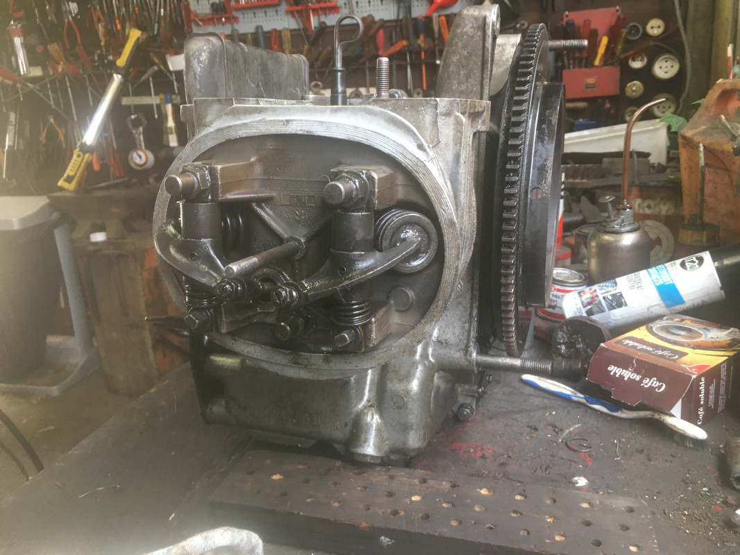

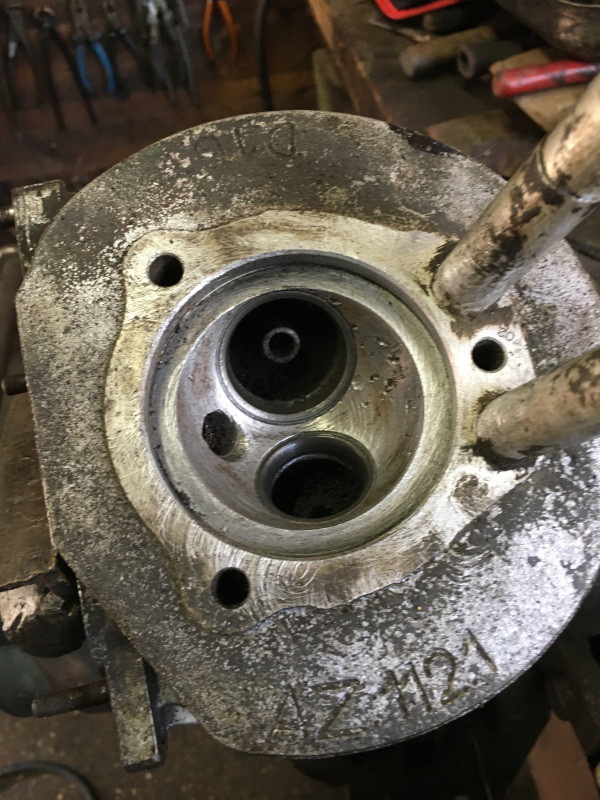

Ce matin, je me suis attaqué à la remise en état des culasses : nettoyage, dépose des soupapes, re-nettoyage...
Surprise : les soupapes sont usées, creusées... Ce n'est pas la peine de remonter ce genre de pièce après avoir fait même une partielle remis en état de l'équipage mobile..
Donc, avant de passer par la case "marchand" :???: et risquer de tomber sur des pièces disons... "passables", je suis allé déposer les soupapes des culasses du moteur d'origine de ma 2CV, celui dont une bielle était coulée (vous vous souvenez ? ;)
Et là, meilleure surprise : les soupapes sont, disons, en meilleur état..
Légère variante : leurs segments d'arrêt ont trois gorges, les anciens n'en avaient pas. Ce serait un montage sur moteurs AZU après 1967...
Rodage léger :
Et montage, avec les segments et coupelles appariés..
Attention ! Sur cette dernière photo, je n'ai fait que positionner la culasse pour vérifier que les joints d'embase des tubes enveloppes plaquent correctement sur leurs sièges, mais le montage n'est pas définitif !
J'ai voulu tester la souplesse de ces joints, ayant lu ici et là, plusieurs fois, que ces pièces vendues par des marchands en ligne, laissent fuir l'huile..

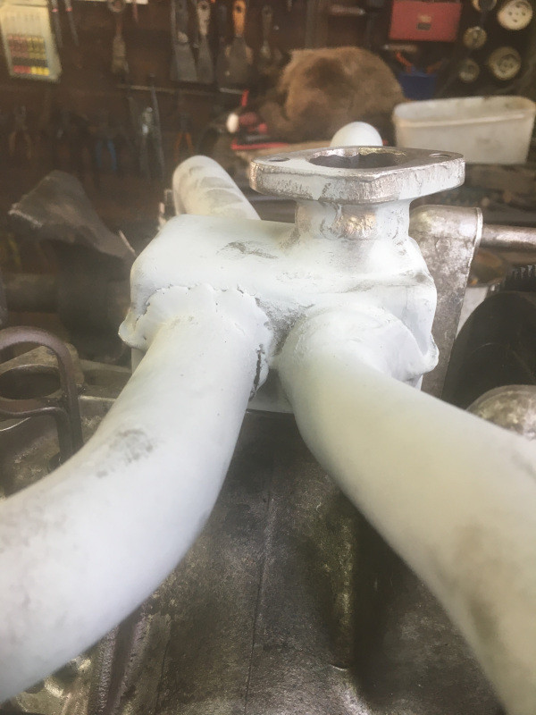

Ce matin, nettoyage, remplacement des gaines des fils du stator et des cosses de la dynamo, léger toilage du collecteur de l'induit et pose de la dynamo :

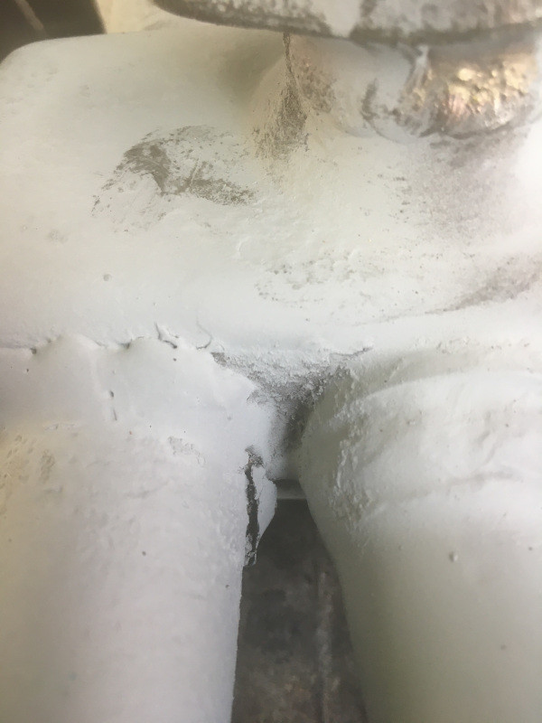

Puis, nettoyage et soudure de la "meilleure" (traduction : "la moins pourrie") des tubulures que je possède.
Après l'avoir plus ou moins bien fixée à une table métallique horizontale, j'ai fait quelques points au MIG (enfin, plutôt au semi-automatique ou MAG, puisque j'utilise du un mélange Argon CO2 comme gaz)
Après ébarbage et peinture au zinc, pose de la tubulure..
En commençant à la serrer, enfer et damnation ! La soudure a cassé, un peu à côté !
En agrandissant :
Bref, on efface tout et on recommence ! Je vais devoir mieux l'assujettir d'une façon plus ferme...

Oui, @Damien25 , mais ce n'est pas de la fonte... C'est de la tôle, certes, un peu épaisse, mais c'est de l'acier à ferrer les ânes, comme disait mon père...
Finalement, après décapage, inspection et test à l'essence, ça n'a pas l'air de fuir..
J'ai donc laissé comme ça..

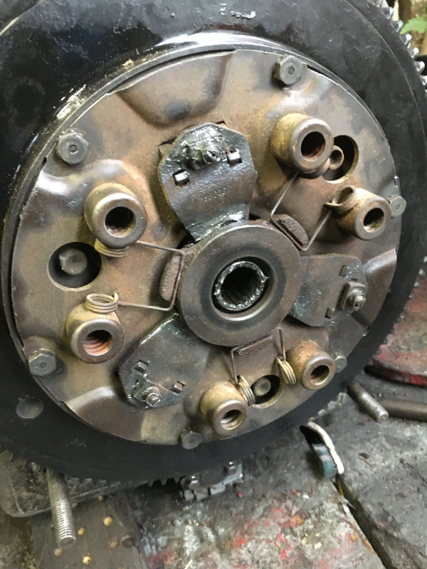

Ensuite, j'ai posé l'embrayage, que j'ai conservé. Un vieux mécanisme "VERTO" en bon état, ça dure ! Un peu de graisse sous les doigts, un centrage aux "petits oignons", et ça roule !
J'ai ensuite serré les écrous de culasse au couple (le goujon inférieur m'a paru bien court, d'ailleurs...), puis ceux de la tubulure, et réglé les jeux des soupapes, à 0,20 mm.

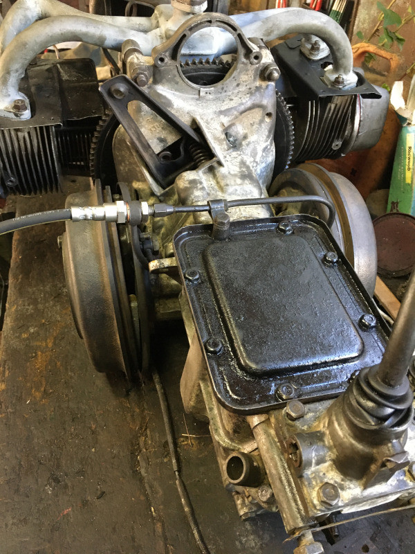

Ce matin, j'ai vidangé et nettoyé l'extérieur de la boite de vitesses. Elle contenait de l'huile (bien sale, mais il y en avait !)
J'ai assemblé le moteur avec la boîte de vitesses "à blanc", pour pouvoir monter un démarreur et faire tourner le moteur pour contrôler la pression d'huile... Enfin, s'il n'y avait pas de (grosses) fuites, et l'huile montait aux culbuteurs..
Il semble que tout aille bien de ce côté-là aussi..
Au passage, dans le b..l de mon paternel, j'ai découvert une butée graphitée neuve, sous emballage VERTO CITROËN. Je n'ai pas résisté au plaisir de la monter !
Je remplacerai bien entendu les vilains écrous de 12 mm par les entretoises d'origine, dès que j'aurai remis la main dessus :dormir:

Ce matin, j'ai monté les mâchoires de freins neuves, j'ai reconditionné et posé les cylindres de roues, (présence de rondelles expansives sous les coupelles que je n'avais jamais constatée !), nettoyé et installé les tambours, les transmissions côté boite, posé les tuyauteries et flexible de frein avant.
Rien de très compliqué, donc, je ne détaille pas, vous en avez déjà vu beaucoup ici !
J'ai retrouvé les entretoises qui me manquaient, et je les ai montées. C'est beaucoup plus joli comme ça qu'avec des écrous de 12 mm !!!
J'ai également démonté la pompe à essence. Vu que sa membrane paraissait en excellent état, bien souple, je l'ai légèrement huilée et remontée ainsi
Test de la pompe en place, l'essence gicle !
Certains vont dire que ce sont de mauvaises économies, je l'entends très bien, vu le prix modique d'une pompe à essence.
Mais je doute souvent de la qualité des refabrications, alors, quand je peux, je remonte le plus possible comme d'origine, à part bien sûr, les pièces de sécurité (flexibles et tuyaux de freins, joints SPI, etc...)
La semaine prochaine, je procéderai au montage de l'habillage moteur, chauffage, collecteur d'air
Bon week-end

Messages : 1655
Ce matin, il ne faisait pas chaud à l'atelier (3°C !), je suis donc resté à l'intérieur, même si j'ai commencé à vouloir souder les cornières de renfort de la carrosserie avant démontage des bas de caisse et des planchers.
Je les ai fixées avec des pinces étau, à 13,5 cm du bas de caisse, comme précisé dans le 2CV Expert, tome 2.
Comme je voulais souder un cornière de 2,5 mm d'épaisseur, j'ai monté la tension à 31V (comme précisé sur le manuel), mal m'en a pris..
Catastrophe ! Je suis arrivé à faire.. un trou dans le pied milieu, certainement trop d'intensité.
Je suis donc revenu à l'établi, et essayé de souder une tôle de réparation de la sortie du pot de détente. Je précise que le pot est en excellent, à part les trous dus à la corrosion sur le tube de sortie.
J'ai commencé par enfiler le tuyau de sortie sur un tube cuivre d'un longueur d'un mètre, que j'ai serré à l'étau, ce qui me permettait d'orienter la pièce à souder comme je le voulais....
J'ai commencé à souder à 16V, puis je suis passé à 18V, ça allait mieux...
Je n'ai pas fini, je vais doucement, je suis même arrivé à (presque) boucher un trou...
Bon, la prochaine fois, je retenterai la soudure des renforts... avec moins d'intensité !
Bon week-end à tous !
