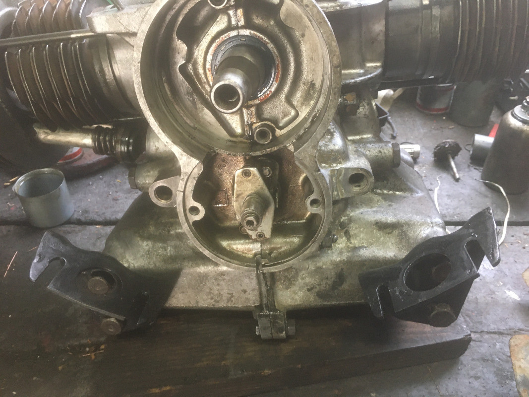

Ce matin, remontage de l'embiellage, de l'arbre à cames, de la pompe à huile (je me suis embêté à trouver sa bonne disposition !) et du tamis.
Assemblage des carters, serrage des écrous et des vis au couple... Mise en place des deux joints SPI avant et arrière.
Ensuite, pose des segments, lubrification généreuse à l'huile moteur, tierçage et compression pour poser le cylindre.
Hélas, mon outil de compression de segments est bien trop volumineux, alors j'ai utilisé le système "D" avec un collier SERFLEX..
Bon, ce n'était pas trop mécanique, mais tout s'est bien passé ! Bon, je vous passe les détails, tous les restaurateurs et autres "mécaniciens" ont déjà effectué ce genre de travaux, ça ne vaut pas la peine que j'en rajoute !

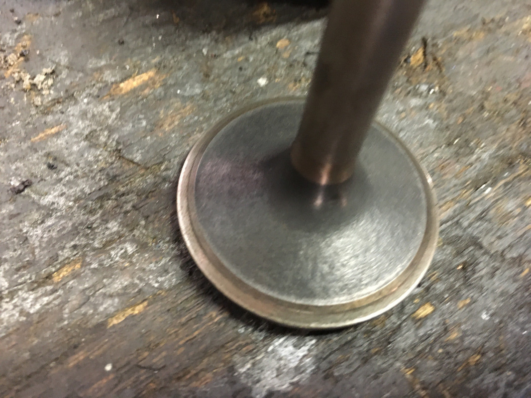

Ce matin, je me suis attaqué à la remise en état des culasses : nettoyage, dépose des soupapes, re-nettoyage...
Surprise : les soupapes sont usées, creusées... Ce n'est pas la peine de remonter ce genre de pièce après avoir fait même une partielle remis en état de l'équipage mobile.. Donc, avant de passer par la case "marchand"
et risquer de tomber sur des pièces disons... "passables", je suis allé déposer les soupapes des culasses du moteur d'origine de ma 2CV, celui dont une bielle était coulée (vous vous souvenez ?
Et là, meilleure surprise : les soupapes sont, disons, en meilleur état.. Légère variante : leurs segments d'arrêt ont trois gorges, les anciens n'en avaient pas. Ce serait un montage sur moteurs AZU après 1967...
Rodage léger : Et montage, avec les segments et coupelles appariés.. Attention ! Sur cette dernière photo, je n'ai fait que positionner la culasse pour vérifier que les joints d'embase des tubes enveloppes plaquent correctement sur leurs sièges, mais le montage n'est pas définitif !
