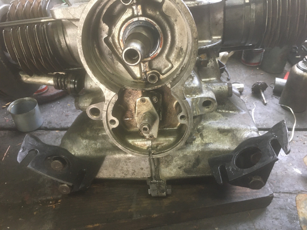

Ceci dit, j'ai une autre idée, car j'aime aussi (un peu) improviser.
Monter un alternateur provenant d'un micro tracteur en 12V 14A, puissance qui me semble très suffisante(168W). La dynamo d'origine débite 20 A maximum sous 6V, soit 120W
Je pensais le loger soit à droite, soit à gauche, dans les espaces entre le ventilateur et les cylindres.
Il serait fixé sur le support moteur correspondant.
J'ai essayé de faire quelques mesures, et le petit alternateur semble passer...
Reste la question de la poulie du ventilateur (et éventuellement, des risques de baisse du refroidissement des cylindres du moteur)
La question que je vous pose (en plus des conseils, avertissements, mises en garde que vous ne manquerez pas de me faire !) est : un ventilateur de 2CV4 ou 2CV6 ou Ami6 ou Diane.. se monte-t-il sur le cône de l'induit (femelle) ou sur le vilebrequin (cône mâle) ?
Je n'ai rien trouvé sur ce point..
J'ai été long, pardon et merci d'avance !
PS : bien entendu, vu le prix de l'ensemble petit alternateur et son régulateur (200 € HT !), je chercherais ces pièces d'occasion !
