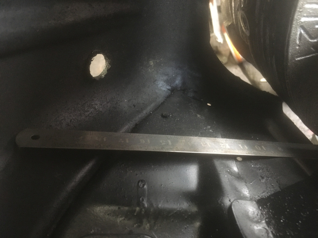

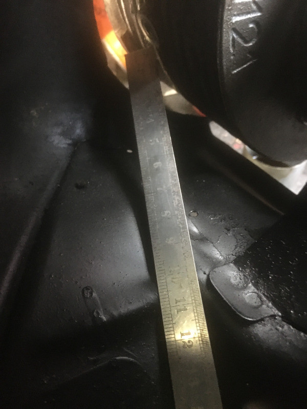

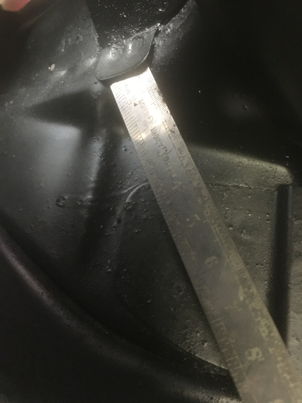

Monter un alternateur provenant d'un micro tracteur en 12V 14A, puissance qui me semble très suffisante(168W). La dynamo d'origine débite 20 A maximum sous 6V, soit 120W
Je pensais le loger soit à droite, soit à gauche, dans les espaces entre le ventilateur et les cylindres.
Il serait fixé sur le support moteur correspondant.
J'ai essayé de faire quelques mesures, et le petit alternateur semble passer... Reste la question de la poulie du ventilateur (et éventuellement, des risques de baisse du refroidissement des cylindres du moteur)
La question que je vous pose (en plus des conseils, avertissements, mises en garde que vous ne manquerez pas de me faire !) est : un ventilateur de 2CV4 ou 2CV6 ou Ami6 ou Diane.. se monte-t-il sur le cône de l'induit (femelle) ou sur le vilebrequin (cône mâle) ?
Je n'ai rien trouvé sur ce point..

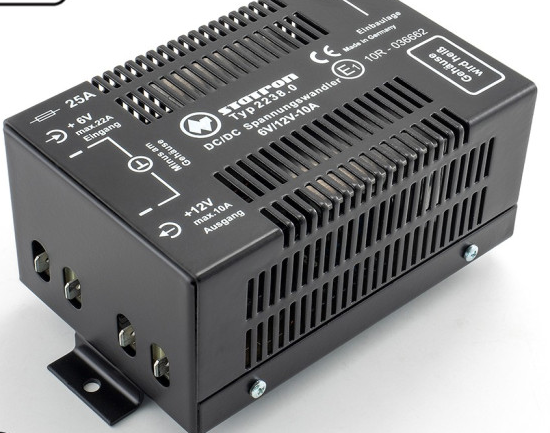

- JPA_47
- Messages : 1760
- Ma deuche : 2CV AZAM 1966
- Localisation : 47 MARMANDE
Re: Questionnement 12V 2cv AZAM
Bonjour @akoirium , bonjour à tous,
Tu as parfaitement résumé ma problématique : garder le maximum d'éléments d'origine en 6V : batterie, bobine, démarreur, lampes de feux de croisement et de feux de route...
Utiliser des lampes LED pour la signalisation : indicateurs de changement de direction, feux stop et feux rouges. En 12V, pour plus de simplicité et de praticité. Pour la radio, eu égard au bruit ambiant, je ne la crois pas nécessaire
Donc, effectivement, deux circuits positifs séparés, avec une masse commune.
Je te remercie de m'avoir aiguillé sur ces modules, même si, techniquement, je suis un peu resté sur ma faim.
J'aimerais connaître leur rendement.
C'est à dire que pour produire 5A par exemple, en 12V, combien consomme le module, en entrée, sur 6V ?
Par exemple, celui-ci :https://fr.aliexpress.com/item/10050026 ... 2597209_11
Pour certains modules, en cherchant bien, j'ai trouvé un rendement de 97% mais cela m'étonne quand même un peu.
S'il y a un domaine dans lequel je ne crois pas aux miracles, c'est bien l'électricité
En fouillant dans mon b..l, j'ai retrouvé celui-ci, d'une intensité de 10A, que j'avais utilisé lors d'un long périple avec la 15, pour charger mon téléphone, utiliser un gonfleur... il y a une quinzaine d'années.. Je vais le tester pour savoir combien il consomme, à vide et en charge, je vous dirai.
En tout cas, un grand merci pour ces précisions.
Bon dimanche à tous
Bon dimanche à tous
Salut...
En général 97% de rendement pour un module électronique de conversion c est le standard... rien d étonnant
95% étant un mauvais rendement ( donc c est relatif) et 99% un excellent rendement...
On est donc dans tous les cas loin des 30% de rendement d un moteur thermique
Et donc il n est pas vraiment nécessaire de se soucier de cela ...
Mais plutôt bien dimensionné le module en fonction de la puissance nécessaire et de bien le cabler sur un plus après contact pour qu il ne pompe pas sur la batterie a l arrêt.
Merci @akoirium , cela conforte mes pressentiments.
Bien sûr, le module sera câblé après contact.
Je pense réutiliser celui que j'ai en stock, sans doute plus durable que ceux vendus quelques euros en ligne..
Et puis, une puissance de 10A me semble suffisante, puisque je ne pense pas y brancher les feux de croisement (2x45W = 90 W, soit sous 12V, presque 8A, si on ajoute les pertes)
Bonne soirée à tous, merci
