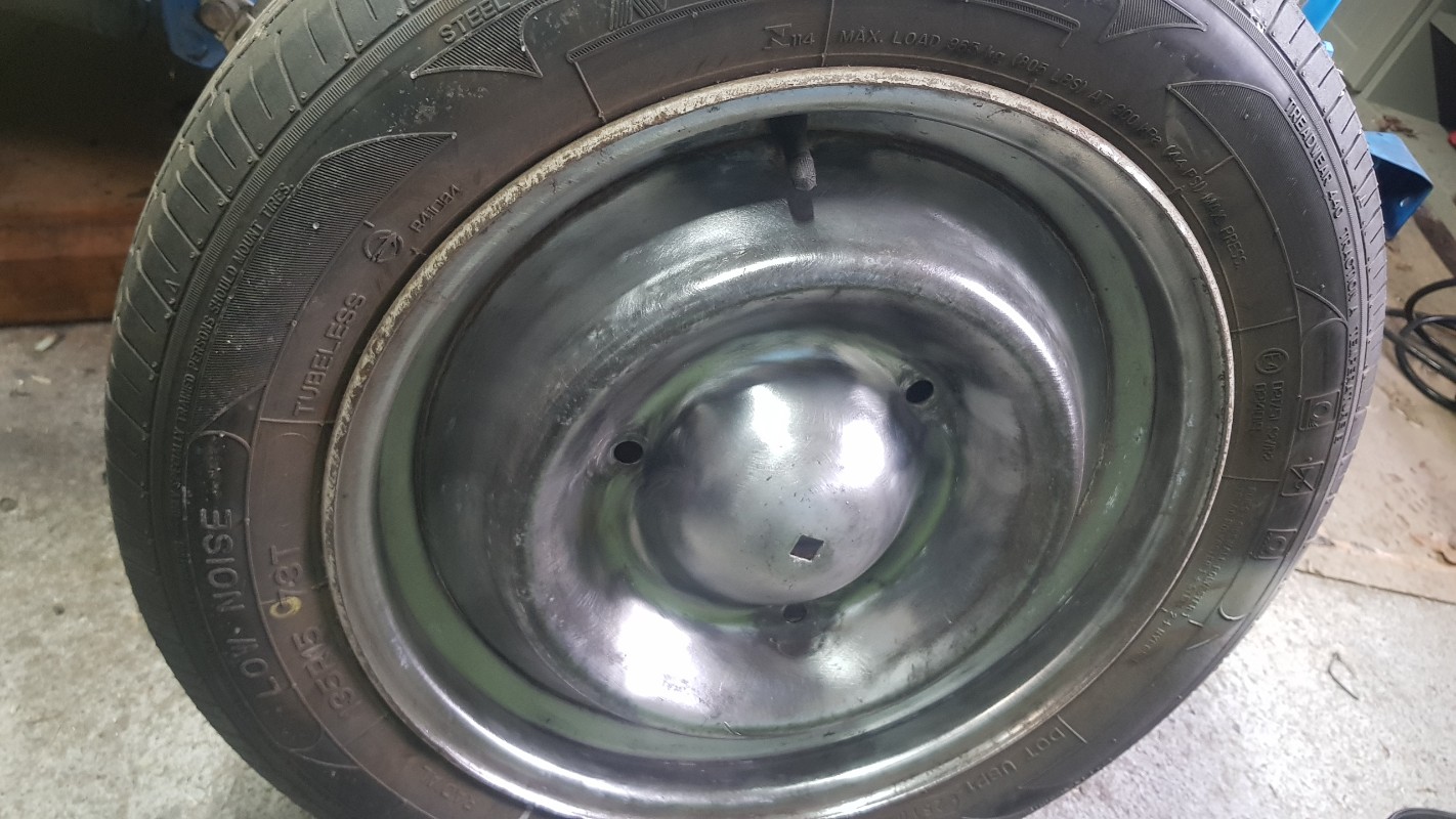

Ce matin, apres la pose des enjoliveurs de gouttières, je m'attaque au décapage de mes jantes avec ma technique personnelle :gnark:

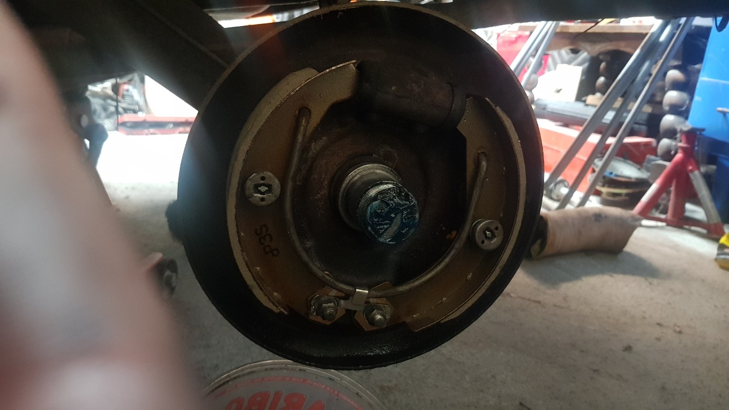

Bon si non ce matin, j ai fini de décaper ma roue :
Et donc j en ai profité pour démontrer mon premier tambour arrière et changer les mâchoires par des mâchoires céramiques et poser des exentriques pour limiter le bruit inssuportable qui ils fesait !
Reste à espérer que ça fonctionne et faire l autre coté ;)
Messages : 9805
Ah oui, elle est bien décapé :pouce:

VICTOIRE !!!!! :clap:
J'ai réussi a débloquer mon second écrou de 44 !!!
Il était serré a bien plus des 280 Nm préconisé par citroen !
en tout cas c'est ce que dis ma clé dynamométrique !
mais finalement, avec un bras de levier 1.5m, j'ai fini par l'avoir !!!
je vais pouvoir virer les centreurs par les excentriques et poser mes mâchoires céramiques !
autant le premier est venu tout seul ... le seconds m'a bien fait galérer :enerve: !!!

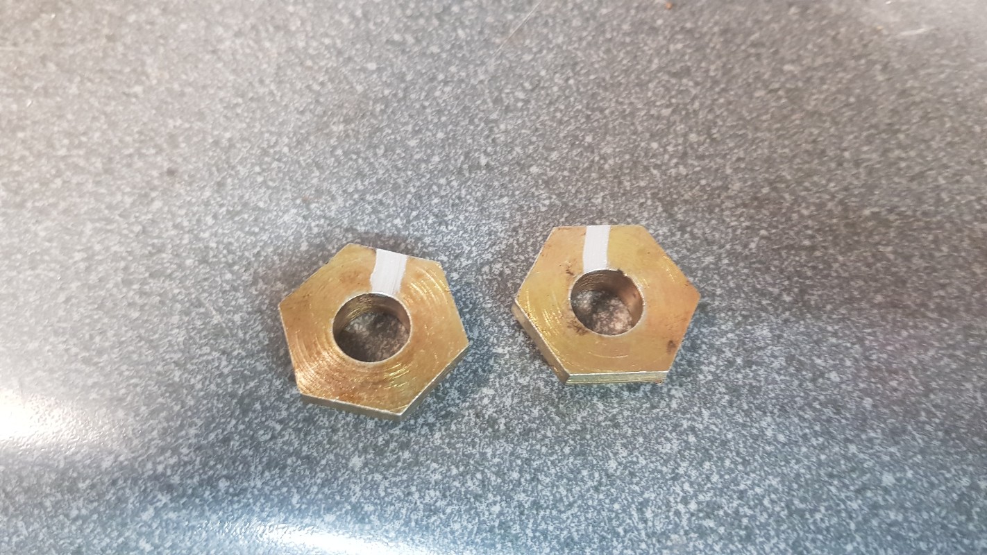

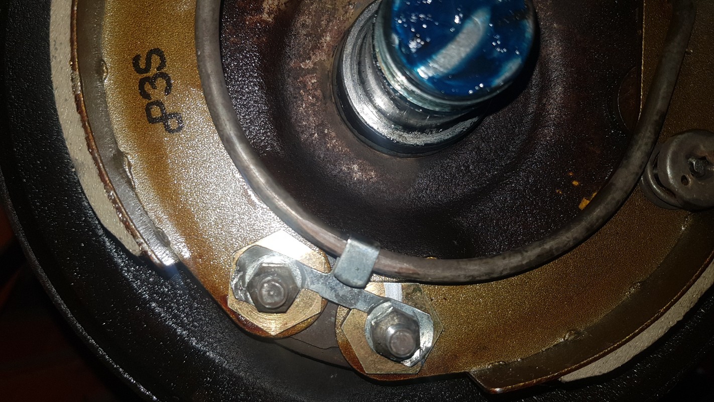

Au passage, petite astuce concernant les excentriques.
Entre l'usure du tambour et les excentriques et mâchoires de re fabrication, on se rends compte que qu'ils sont pratiquement inefficaces et qu'on a beau jouer sur le réglage des excentriques, on arrive pas a faire lécher les garnitures sur le tambour.
Donc en fait, il faut souvent ( sauf si tambours neuf ) les régler a leur position la plus proche du tambour en sachant que ça ne lécheras jamais !
Du coup ... pour repérer la position la plus proche du tambour sans me poser de question, je fait une marque au feutre indélébile sur la partie la plus excentrée du trou pour avoir le réglage le "moins pire" du premier coup ...
Reste plus qu'a espérer que la meute de loup hurlant a la lune qui me suivait a chaque coups de frein ai disparut !....

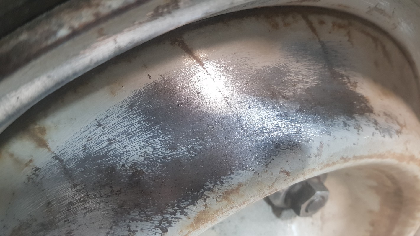

Bon...
Mauvaise surprise en commençant à décaper ma seconde roue arrière ! :(
3 belles fissures !!!
Je comprends mieux pourquoi elle était plus etanche et que j ai due faire poser une chambre à air...
C etait pas prévu au programme ca !...
Bon...
2 solutions...
Je continue de rouler avec jusqu'au prochain changement de pneu ou qu elle lâche...
Ou bien j en cherche une autre sur leboncoin et je fait quelques frais supplémentaires... :???:
