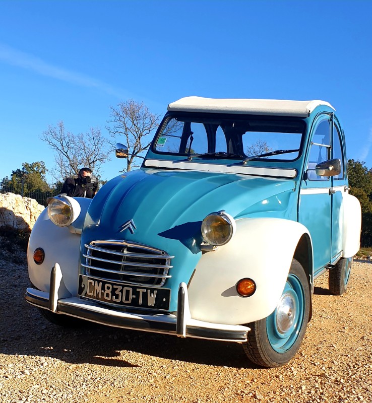

Je vais tout d'abord vous présenter ma 2cv: Stroumphette.
Pourquoi ce nom, je vous laisse juge: Nous la voyons dans sa configuration initiale peu de temps après son achat en janvier 2020.
Bon c'est un début...

Salut Etic13190, ce qui est rigolo sur ta belle ce sont les casquettes de phares chromées: c’est d’origine ? Ça tient comment ? Ça sert à quoi ? On a envie de lui faire les ongles.Eric13190 a écrit : ↑23 janv. 2024, 20:08 Salut les copains.

Non, se sont des rajouts.
Je viens justement de rénover il y a peu mes phares ainsi que la barre des phares, j'en ai profité pour changer mes casquettes par des neuves.
Elles sont tenu par l'enjoliveur de phares

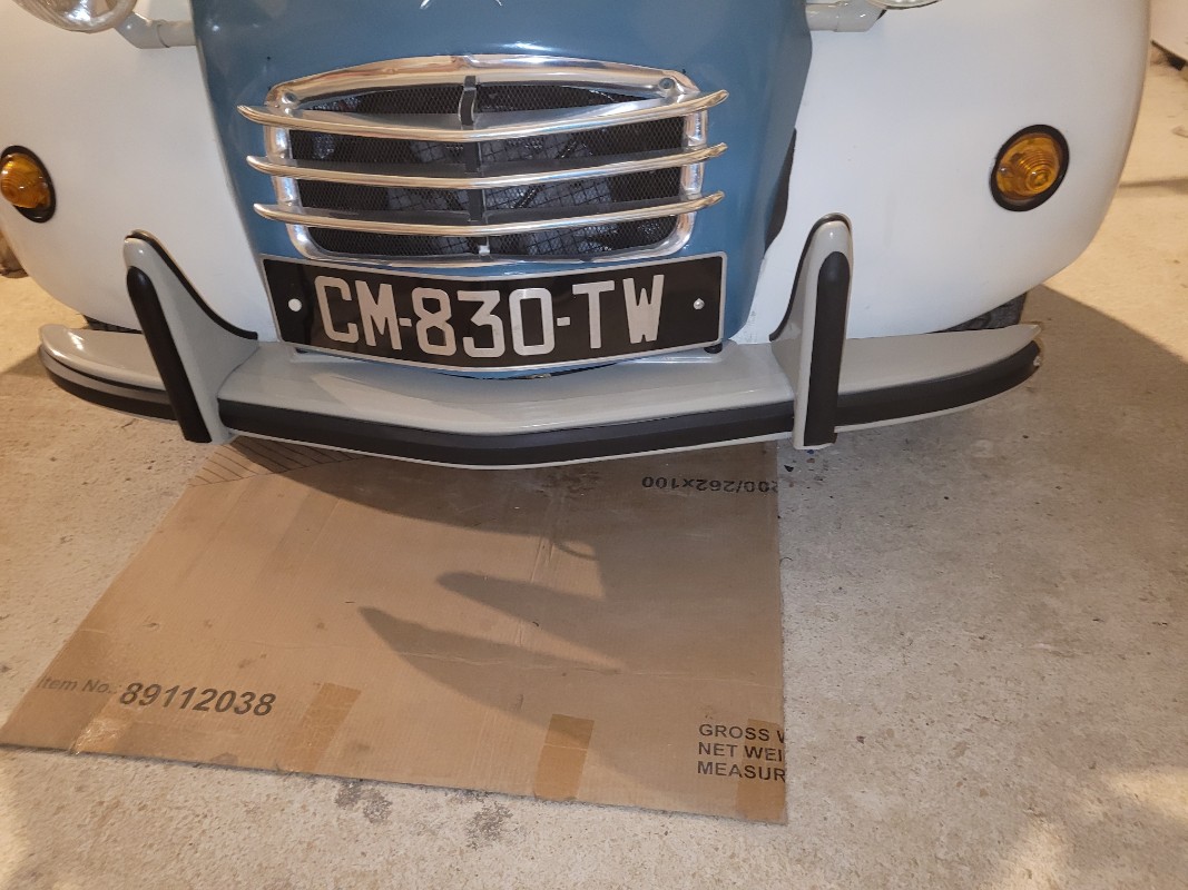

Comme je l'ai dit précédemment, je suis continuellement en train d'investir dans cette voiture au gré des promotions des revendeurs de pièces ou des aléas de la vie comme par exemple après mon accident relaté dans ce post
viewtopic.php?p=198883&hilit=Pauvre#p198883
Heureusement, j'ai retrouvé ma deudeuche avec un tout nouveau popotin, une jolie peinture sur la moitié arrière, ce qui, bien entendu ajoute à démontrer la piètre qualité de la peinture initiale.
Mais surtout je me retrouve avec un pare choc arrière gris avec une bande autocollante et un pare-choc blanc avec enjoliveur caoutchouc à l'avant... Vous allez me dire: " il te reste plis qu'à reprendre l'arrière" Et bé non, je décide de "revenir" à la couleur initiale donc changement du pare-choc avant.
Je me suis dit: " Rien de plus facile, j'achète un neuf et je le pose simplement à la place de l'autre".
Je vois déjà le sourire sur vos visages (Quel crédule ce Éric) et vous avez raison, ça a était une sinécure Rien mais alors rien ne voulais se remettre en place, c'est là où j'ai compris ce que les copains disent tout le temps sur le forum
IL FAUT ADAPTÉ.
Bon après quelques gouttes de sueurs et beaucoup de vilains mots, le résultat est correct Elle et belle cette calandre, n'est ce pas @Deuchémoi (promis c'est la dernière fois... du post)
La suite au prochain épisode...

Et en gros plan en plus !!!

Ah ! Merci pour la photo de près.
J’ai lu que les casquettes de phares avaient été inventées pendant la guerre pour que les avions ne repèrent pas trop facilement les phares depuis le ciel.
De même que les phares jaunes avaient été rendus obligatoires par les allemands pour distinguer les voitures françaises des allemandes.

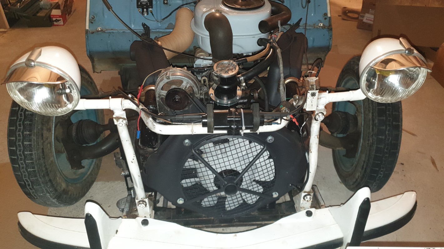

Salut à tous, voici le petit message du jour.
Comme vous pouvez le voir sur le post précédent, le moteur et ses périphériques n'avait pas fière allure et ceci malgré une première cure de jouvence juste après l'achat mais cela se passait pendant le confinement et nous n'avions pas à notre disposition la totalité de produits.
Seulement un peu plus de deux ans, mon moteur faisait grise mine.
De plus, c'est là où je me suis rendu compte que mes joints lunettes fuyaient un peu....
Pourquoi simplement les changer, on en profite pour redonner bonne mine au célèbre bicylindre.
Cet épisode a été narré ici:
viewtopic.php?t=18060&hilit=Lunette
Quelques photos pour montrer l'évolution du projet "moteur" Après quelques changements de périphériques et un coup de propre avec plus ou moins de peinture C'est beaucoup mieux
Mais quelques temps plus tard, il s'est avéré que la peinture ne tenait pas bien et elle était très terne.
Ma boîte à filtre à air ne tenait que sur une pâte, mes boîtes à chauffage étaient branlantes et faisaient un bruit de crécelle, bon il restait du boulot:

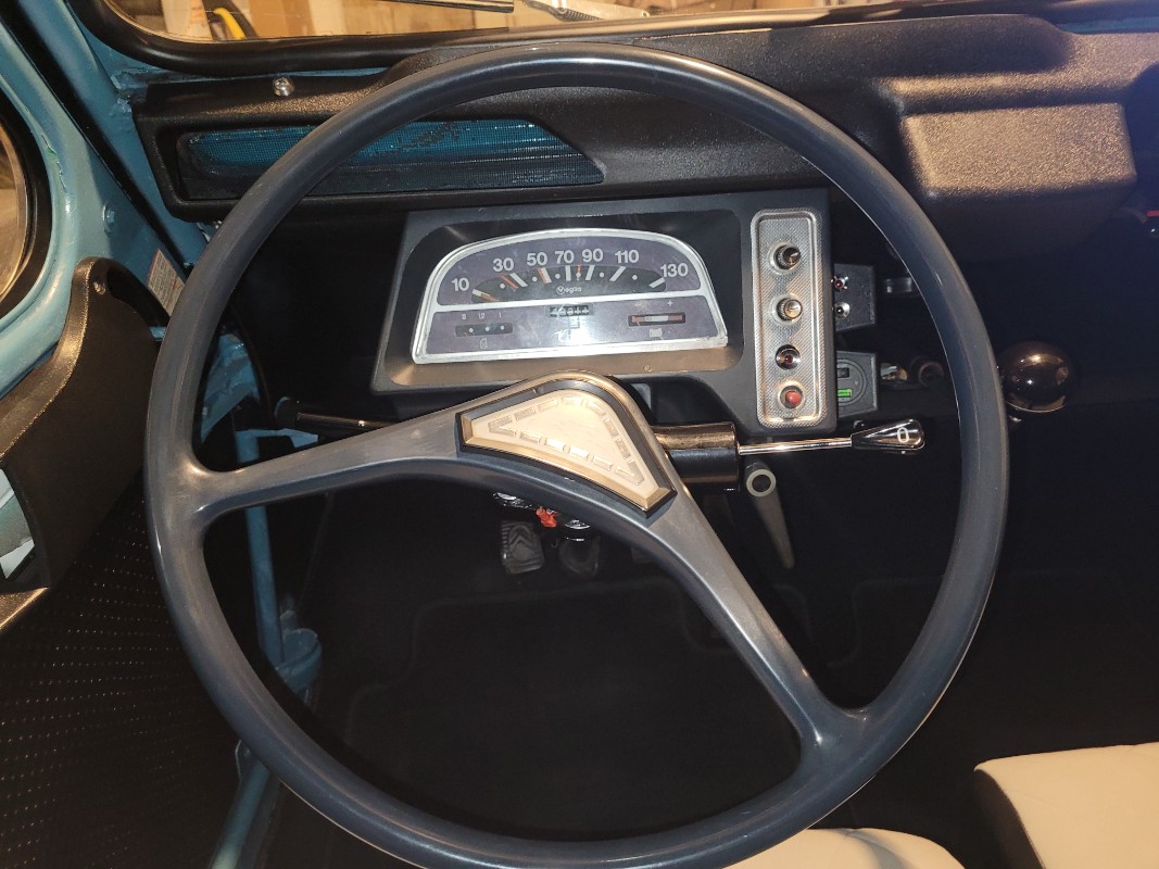

Mais oui, suis-je bête et l'intérieur, j'en ai pas parlé.
Oui ma dernière lubie c'est de mettre un coup de jeune et de neuf à mon intérieur.
Là aussi, le temps deuchiste est passé par là mais je suis sur la fin, je vous raconterai ça prochainement.
A bientôt les copains.
J'en oublie certainement mais

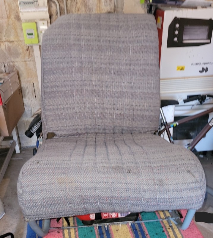

- Messages : 9808
Re: On refait une beauté à Stroumphette
Bonjour à tous.
J'ai donc décidé de donner un coup de frais à mon Intérieur.
Au départ, j'ai une voiture dans son jus mais dans un état correct. Les garnitures des sièges sont en tissus écossais d'époque (mais de quelle époque?) avec un tissus très épais. Lors d'une vente promotionnelle se chez MCDA, j'ai ou toucher les garnitures grises tyoe Charleston pour une petite centaine d'euros... pourquoi pas? C'est l'occasion.
Et hop, voilà le résultat, pas d'origine oui mais propre: Les armatures étant peinte en bleu camargue, je les ai repeintes en noir plus passe partout. Cette planche est bien pratique mais elle est très moche, avec quelques tombé de moquette, on lui refait une beauté Et on en profite pour s'occuper du coffre avec un petit habillage acheté chez Mcc Se sera tout pour le compartiment arrière.
De plus, comme vous pouvez le voir, même si il est bien reparé, le volant est cassé à plusieurs endroits.
J'ai trouvé un volant en excellent état et à un prix correct sur LBC: changé.
A suivre...
A suivre...

- Messages : 9808
Allons, continuons en parlant du tableau de bord de ma 2cv.
En 4 ans, il a eu plusieurs évolutions.
Quand je l'ai récupéré, il était dans cette configuration là
J'étais embêté, car mon commodo de clignotants ne faisait pas de bruits, ni ma centrale, je ne savais pas quand mes clignotants étaient en marche, donc j'ai mis un commodo avec bruiteur intégré et j'ai bidouillé un système pour avoir un rappel visuel vu dans un 2cv Xpert. Cela explique la petite loupiote au dessus du commodo.
viewtopic.php?p=165979&hilit=Voyant#p165979
Comme vous pouvez le voir, l'ancien propriétaire avait juste mis un interrupteur sur le côté Je trouvais cela peu secure.
Il ne s'était pas embêter à remonter un Simplex.
Donc dans un premier temps, je me suis mis à la recherche d'un contacteur à clé de type Az à 2 broches.
Je l'ai installé grâce à de petites platines que l'on trouve chez Burton.
J'en ai profité pour revoir la disposition des lumières, mon témoin de pression d'huile à migré et à retrouver sa couleur "rouge", idem pour les clignotants.
De plus, ma voiture ayant un faisceau de 1973, un tableau de bord de 1973 mais une carte grise de 1976, je me suis dit qu'il serait sympa d'avoir des warning.
Après recherche, j'ai vu que Citroën avait mis sur le marché un kit warning en détournant la commande des feux de positions qui avaient disparu.
Un jour, sur LBC, j'ai trouvé le graal. Je l'ai installé mais pas branché:
Suite et fin du tableau de bord un peu plus tard

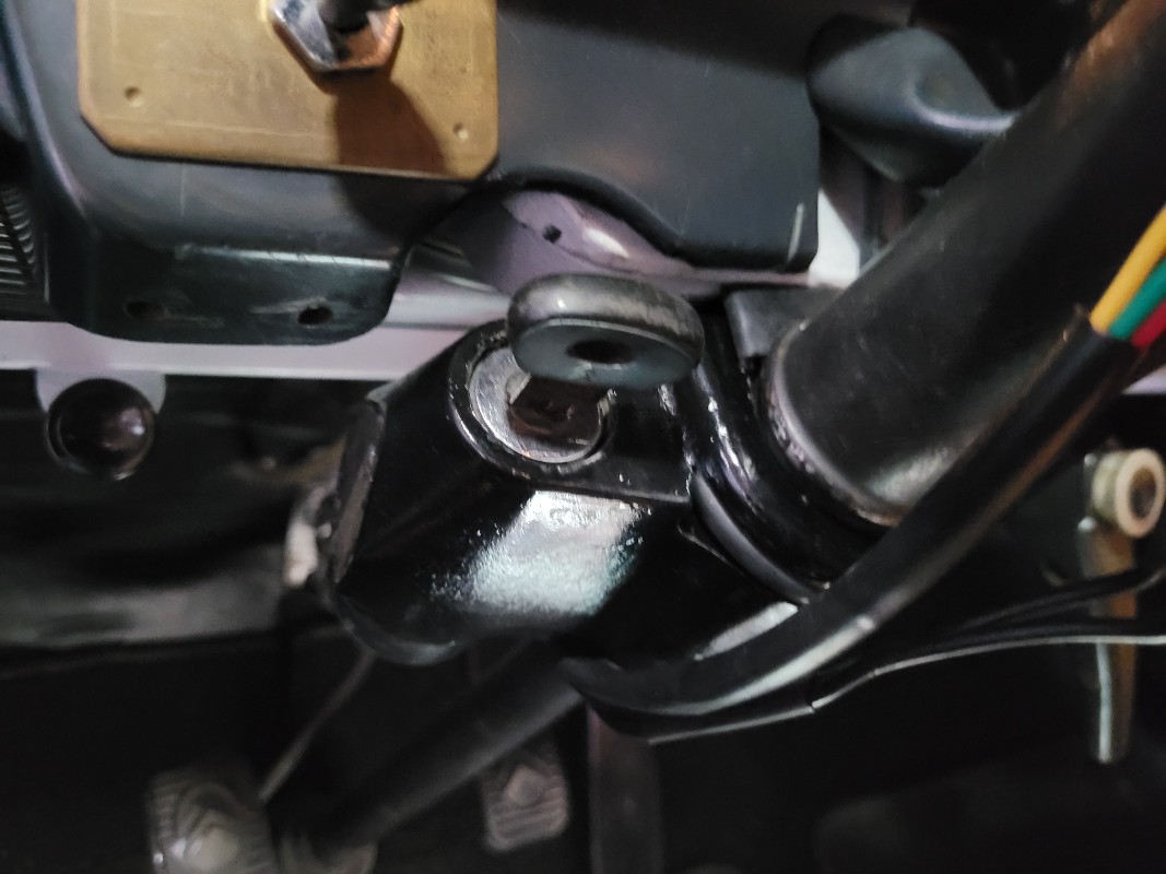

- Messages : 9808
Suite du tdb:
Bon je suis resté dans cette configuration assez longtemps, mon warning en berne et je n'étais pas satisfait du placement de mon contacteur de Az.
Il suffisait d'arracher er de "faire les fils" pour démarrer.
De plus n'ayant pas de bloc volant, ma canne de sécurité se baladait allègrement.
J'ai vu plusieurs Simplex à 2 broches mais leur prix était souvent prohibitif.
Il y a quelques temps je suis tombé sur un exemplaire peu cher (25€), je l'ai acquis et je l'ai restauré J'ai acheté une bague de direction.
Ça y est j'étais enfin prêt pour mettre en place mon projet:
Echanger l'interrupteur par le contacteur de Az qui ainsi se trouvera dans le compartiment du tableau de bord (bien plus difficile à trafiquer). Installer le Simplex et le bloc volant. Migrer la prise usb à la place du contacteur d'Az Changer l'ampoule du tdb et revoir toutes les connections et les refaire propres Plaque arrière repeinte, fixations changées
Brancher le warning. Le résultat:
A suivre...
