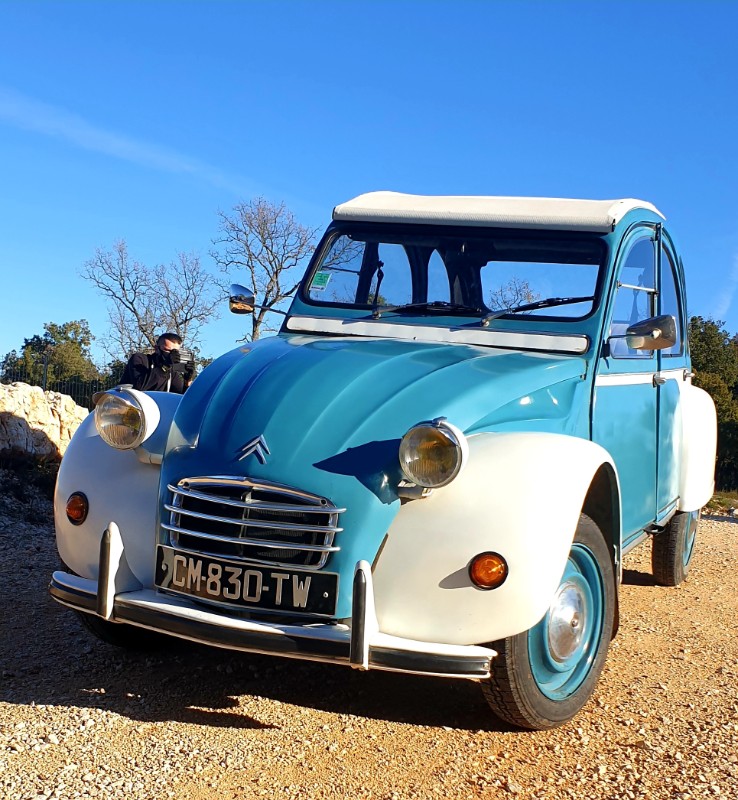

Je vais tout d'abord vous présenter ma 2cv: Stroumphette.
Pourquoi ce nom, je vous laisse juge:
Nous la voyons dans sa configuration initiale peu de temps après son achat en janvier 2020.
Bon c'est un début...

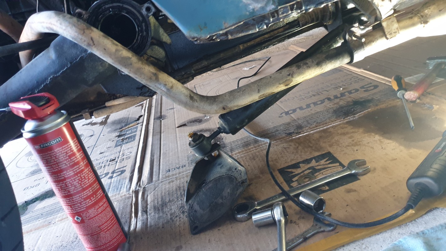

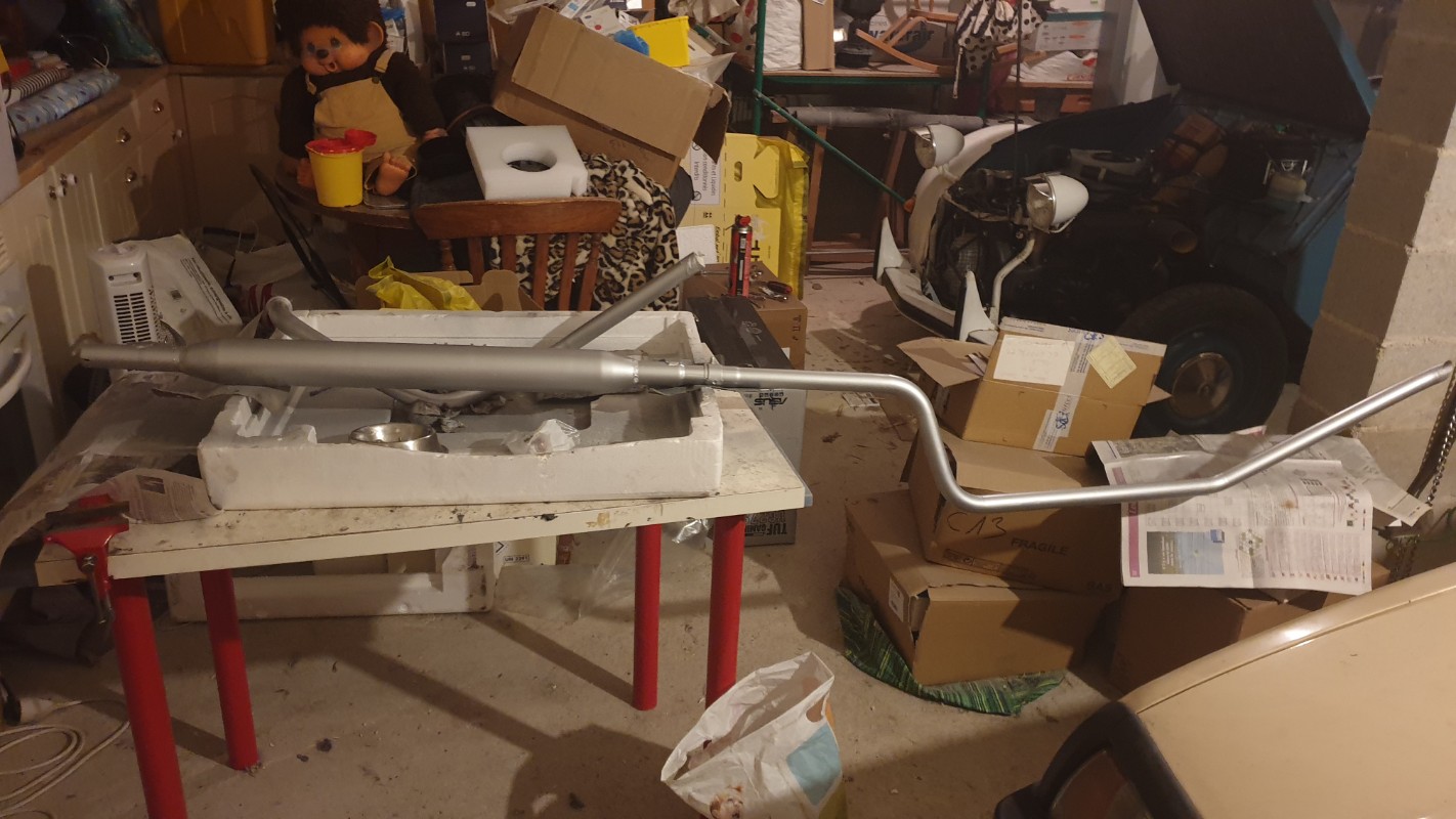

Bon, je passe rapidement, ce qui a été fait jusqu'ici, changement des amortisseurs.
Ils étaient grippés :enerve2:
A la rénovation de la ligne d'échappement...
Ponçage et un peu de peinture, ça brille
Les multiples changement de cardans à double croisillons car difficilement trouvable et souvent bien plus fatigués 😫 que les vendeurs le disent avec à chaque fois un changement des soufflets et de la graisse.
Et encore bien de choses...la suite au prochain message.

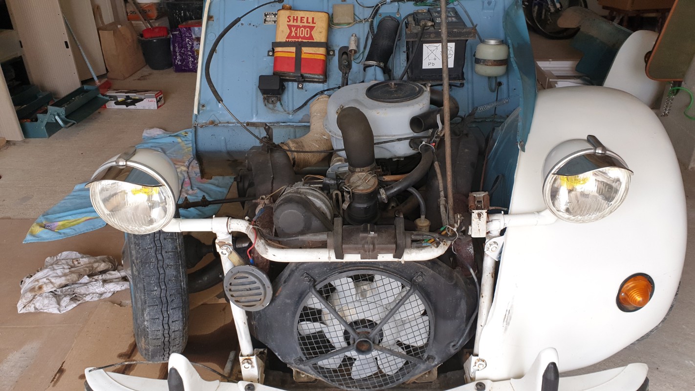

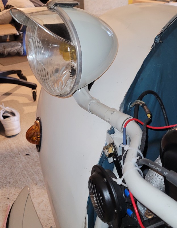

Salut Etic13190, ce qui est rigolo sur ta belle ce sont les casquettes de phares chromées: c’est d’origine ? Ça tient comment ? Ça sert à quoi ? On a envie de lui faire les ongles.
Messages : 9629
Re: On refait une beauté à Stroumphette
Salut @Rossinante

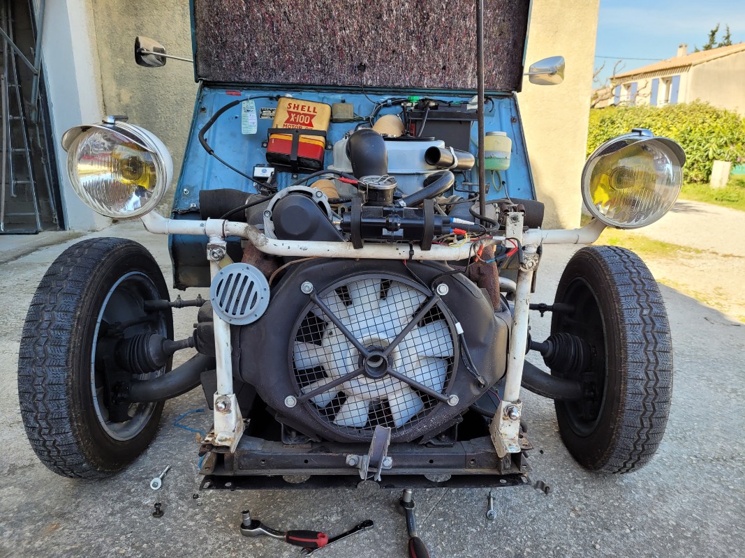

Non, se sont des rajouts.
Je viens justement de rénover il y a peu mes phares ainsi que la barre des phares, j'en ai profité pour changer mes casquettes par des neuves.
Elles sont tenu par l'enjoliveur de phares

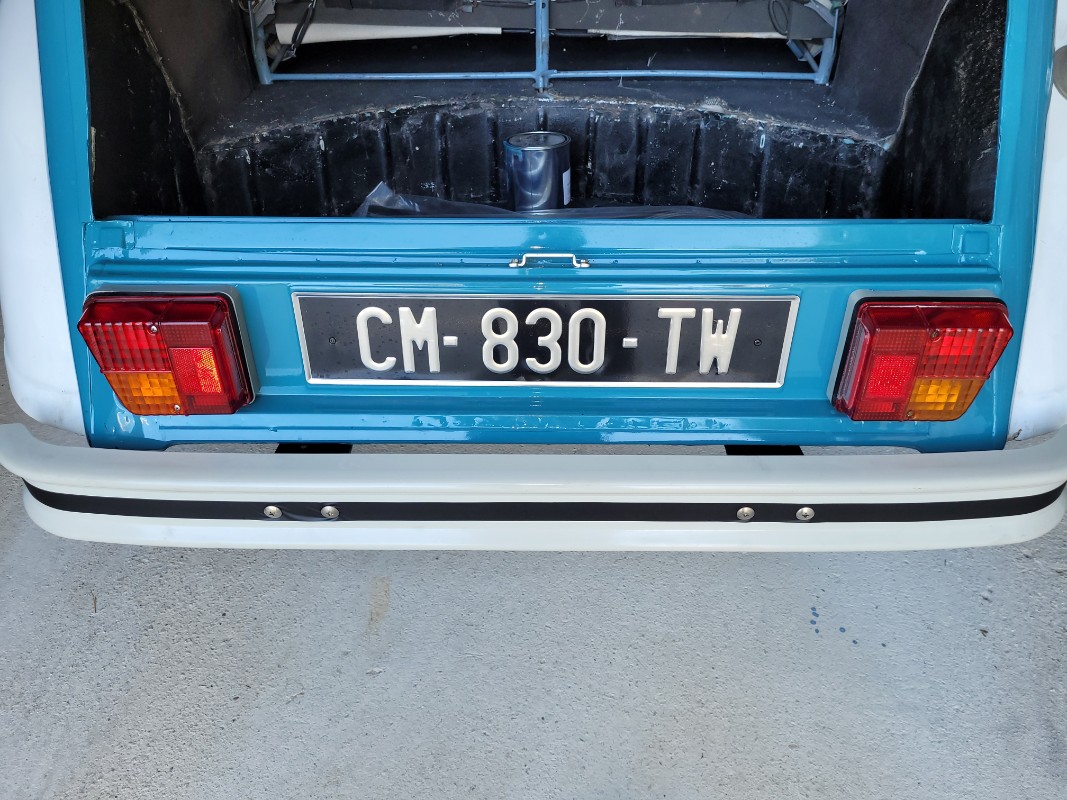

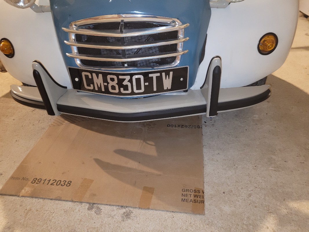

Heureusement, j'ai retrouvé ma deudeuche avec un tout nouveau popotin, une jolie peinture sur la moitié arrière, ce qui, bien entendu ajoute à démontrer la piètre qualité de la peinture initiale.
Mais surtout je me retrouve avec un pare choc arrière gris avec une bande autocollante et un pare-choc blanc avec enjoliveur caoutchouc à l'avant...
Vous allez me dire: " il te reste plis qu'à reprendre l'arrière" Et bé non, je décide de "revenir" à la couleur initiale donc changement du pare-choc avant.
Je me suis dit: " Rien de plus facile, j'achète un neuf et je le pose simplement à la place de l'autre".
Je vois déjà le sourire sur vos visages (Quel crédule ce Éric) et vous avez raison, ça a était une sinécure
Rien mais alors rien ne voulais se remettre en place, c'est là où j'ai compris ce que les copains disent tout le temps sur le forum :megaphone: IL FAUT ADAPTÉ.
Bon après quelques gouttes de sueurs et beaucoup de vilains mots, le résultat est correct
Elle et belle cette calandre, n'est ce pas @Deuchémoi (promis c'est la dernière fois... du post)
La suite au prochain épisode...

Eric13190 a écrit : 24 janv. 2024, 00:10 Salut @Rossinante
Ah ! Merci pour la photo de près.
J’ai lu que les casquettes de phares avaient été inventées pendant la guerre pour que les avions ne repèrent pas trop facilement les phares depuis le ciel.
De même que les phares jaunes avaient été rendus obligatoires par les allemands pour distinguer les voitures françaises des allemandes.

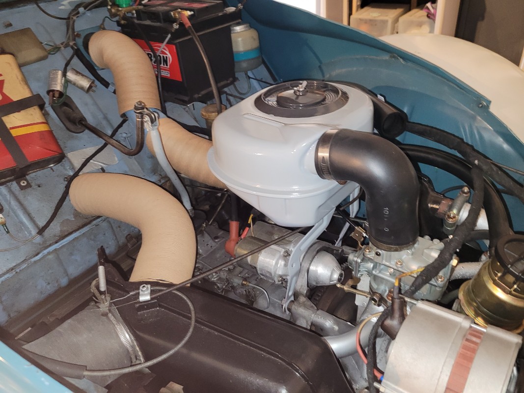

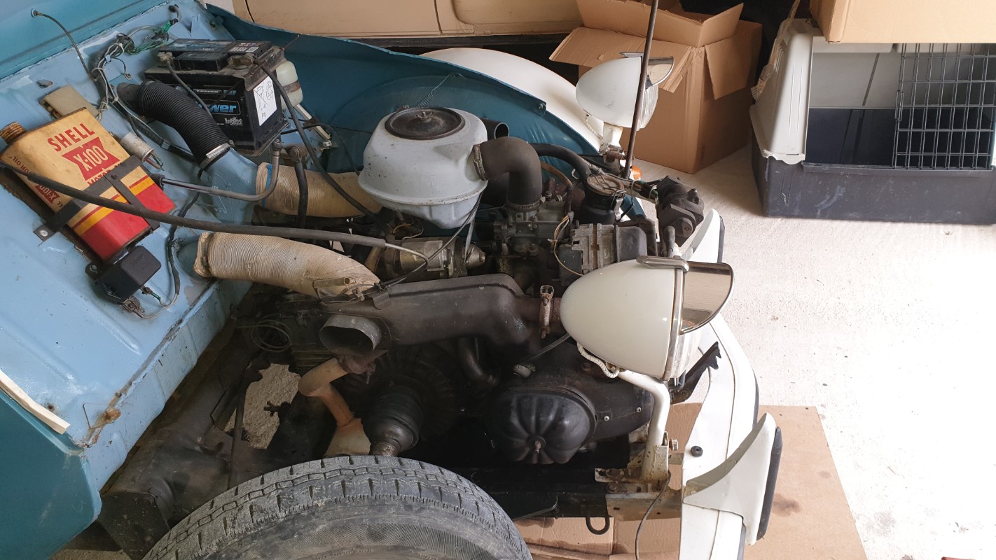

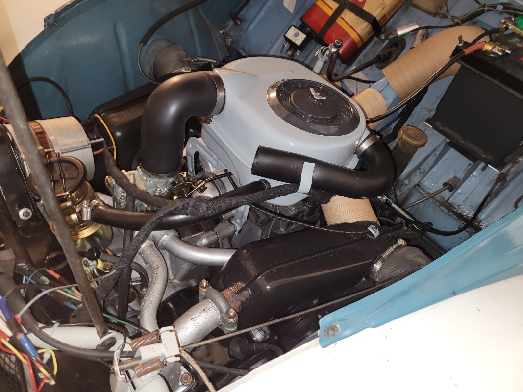

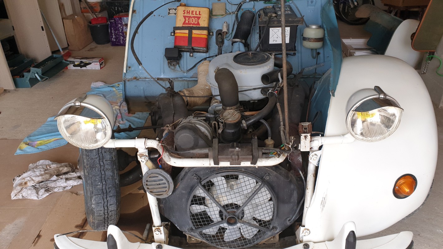

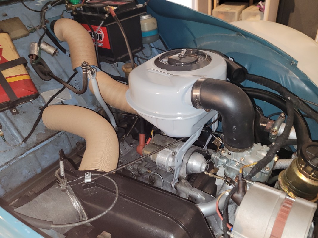

Salut à tous, voici le petit message du jour.
Comme vous pouvez le voir sur le post précédent, le moteur et ses périphériques n'avait pas fière allure et ceci malgré une première cure de jouvence juste après l'achat mais cela se passait pendant le confinement et nous n'avions pas à notre disposition la totalité de produits.
Seulement un peu plus de deux ans, mon moteur faisait grise mine.
De plus, c'est là où je me suis rendu compte que mes joints lunettes fuyaient un peu....
Pourquoi simplement les changer, on en profite pour redonner bonne mine au célèbre bicylindre.
Cet épisode a été narré ici:
viewtopic.php?t=18060&hilit=Lunette
Quelques photos pour montrer l'évolution du projet "moteur"
A l'arrivée dans da nouvelle maison: cosette
Peuchère
Peuchère
Après quelques changements de périphériques et un coup de propre avec plus ou moins de peinture
C'est beaucoup mieux😅
Mais quelques temps plus tard, il s'est avéré que la peinture ne tenait pas bien et elle était très terne.
Ma boîte à filtre à air ne tenait que sur une pâte, mes boîtes à chauffage étaient branlantes et faisaient un bruit de crécelle, bon il restait du boulot:
Voilà le résultat...
... cool
... cool

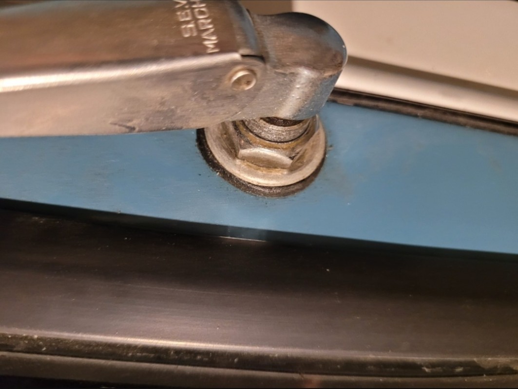

Il y a un certain temps, j'ai voulu laver la voiture de manière traditionnelle, résultat, infiltration d'eau au niveau du tableau de bord.
J'expose le problème sur le forum, @Deuchémoi me donne la piste des joints des axes d'essuie-glace ne jouant plis leur rôle.
Ni une ni deux, voici les joints changés et l'étanchéité assurée par de la graisse silicone.
Bon comme on dit: " Y'a plus qu'à."
Je relave la voiture, résultat identique :pleurelarmes:

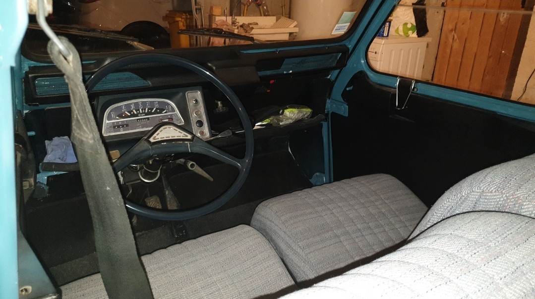

Mais oui, suis-je bête et l'intérieur, j'en ai pas parlé.
Oui ma dernière lubie c'est de mettre un coup de jeune et de neuf à mon intérieur.
Là aussi, le temps deuchiste est passé par là mais je suis sur la fin, je vous raconterai ça prochainement.

J'ai aussi connu ce genre de fuite, ça peut passer aussi par les axes des mécanismes d’essuie glace...
Messages : 9629
olive602 a écrit : 27 janv. 2024, 11:54 Salut !! je sort jamais quand il pleut , donc pas de fuite..............rouille interdite chez moi depuis la resto totale.........
J'evite aussi de sortir par temps de pluie mais je parle plutôt de laver la voiture avec de l'eau.
Je lustre la voiture avec un shampooing sans eau mais c'est moins efficace que Prélavage au canon à mousse+ shampooing + lustrage, ce que je fais de temps en temps.
Je voudrais bien mettre du silicone dans le joint du pare-brise comme le fait @akoirium mais il est trop vieux donc trop dur.
Merci @Belin3800,j'ai changé les joints des axes d'essuie-glace, que puis je faire ou dois je faire de plus?

Silicone derrière les joints d essuie glace ...
Ca coute rien et facile a faire !...

Belin3800
Messages : 209
Ma deuche : AZ KA 1984
Message par Belin3800 »
Eric13190 a écrit : 27 janv. 2024, 12:21

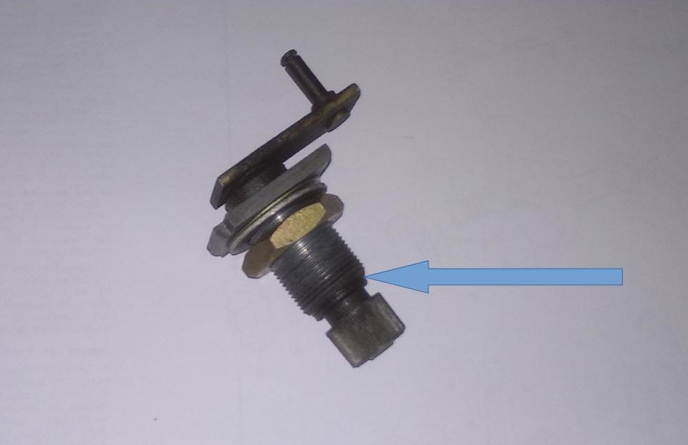

Je me suis peut être mal exprimé, la fuite peut venir l'articulation de la biellette du mécanisme, entre l'axe et l'alésage.
ça oblige à changer l'ensemble si pas démontable...
Messages : 9629
OK @Belin3800 je savais que tu parlais de quelque chose d'autres mais je n'avais pas compris de quoi.
:merci: pour ces précisions, je les prendrai en compte :pense: Encore merci

Bonjour à tous.

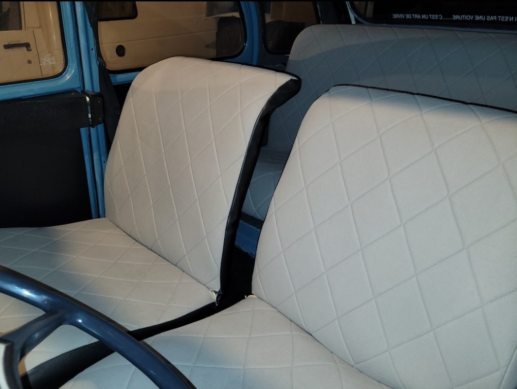

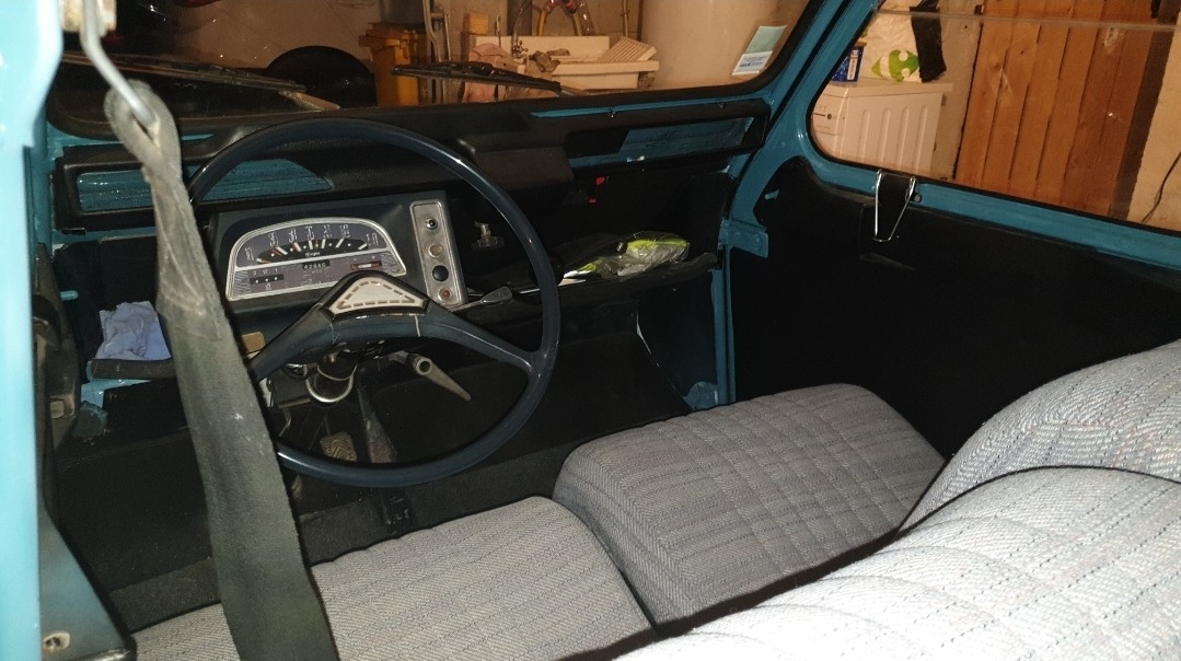

J'ai donc décidé de donner un coup de frais à mon Intérieur.
Au départ, j'ai une voiture dans son jus mais dans un état correct.
Les garnitures des sièges sont en tissus écossais d'époque (mais de quelle époque?) avec un tissus très épais.
Lors d'une vente promotionnelle se chez MCDA, j'ai ou toucher les garnitures grises tyoe Charleston pour une petite centaine d'euros... pourquoi pas? C'est l'occasion.
Et hop, voilà le résultat, pas d'origine oui mais propre:
Les armatures étant peinte en bleu camargue, je les ai repeintes en noir plus passe partout.
Cette planche est bien pratique mais elle est très moche, avec quelques tombé de moquette, on lui refait une beauté
Et on en profite pour s'occuper du coffre avec un petit habillage acheté chez Mcc
Se sera tout pour le compartiment arrière.
De plus, comme vous pouvez le voir, même si il est bien reparé, le volant est cassé à plusieurs endroits.
J'ai trouvé un volant en excellent état et à un prix correct sur LBC: changé.
A suivre...

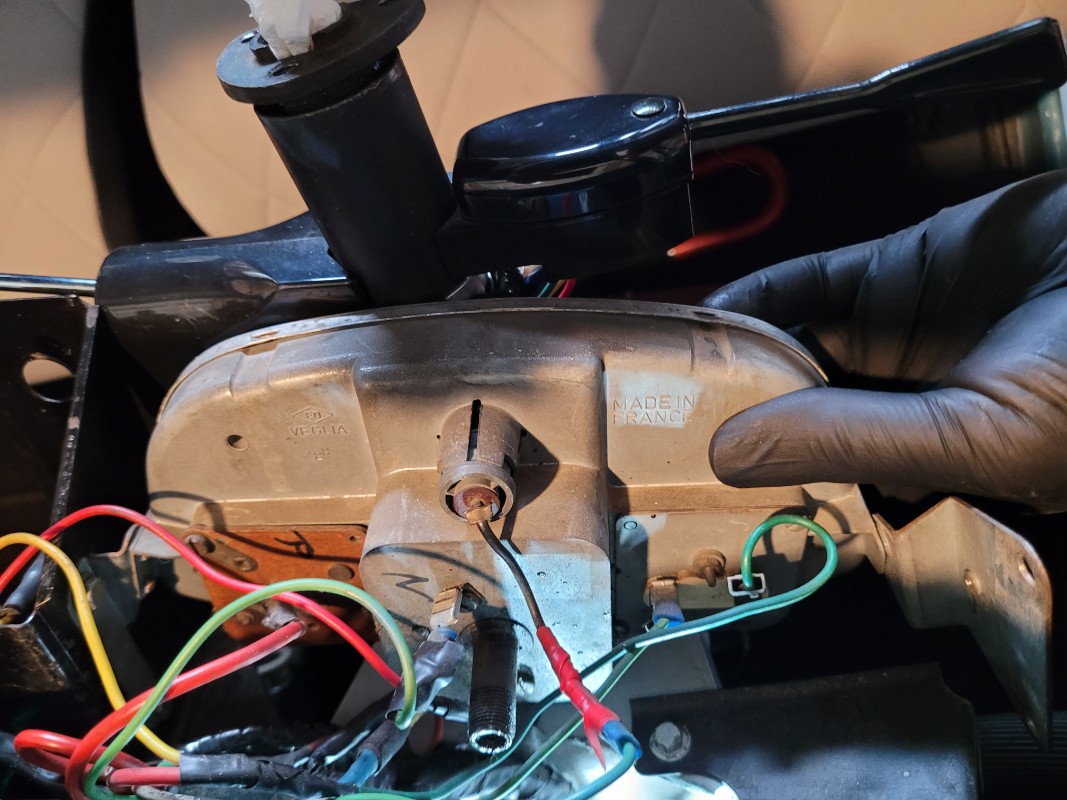

Allons, continuons en parlant du tableau de bord de ma 2cv.
En 4 ans, il a eu plusieurs évolutions.
Quand je l'ai récupéré, il était dans cette configuration là

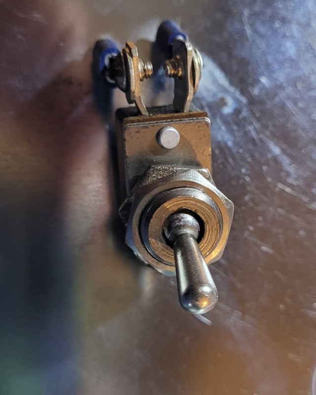

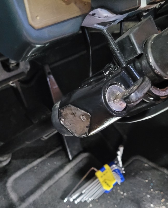

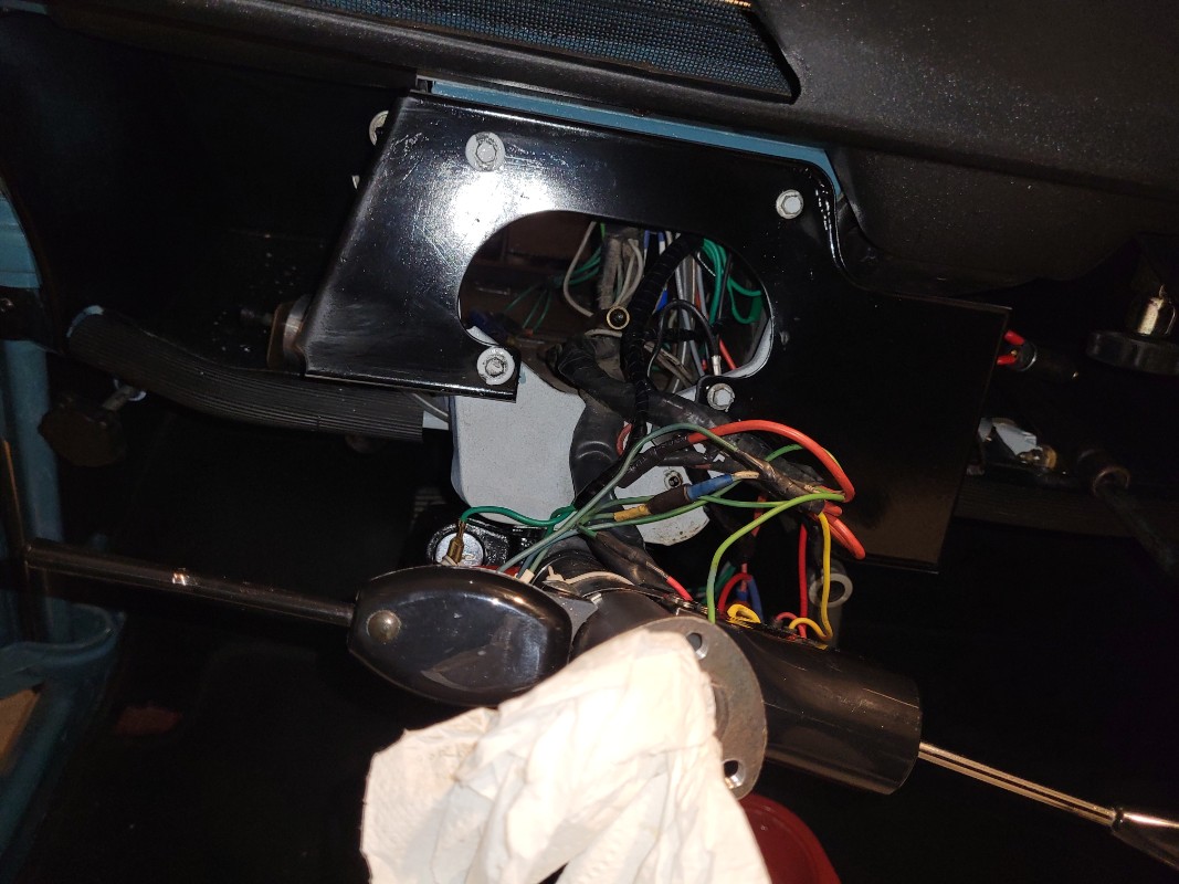

J'étais embêté, car mon commodo de clignotants ne faisait pas de bruits, ni ma centrale, je ne savais pas quand mes clignotants étaient en marche, donc j'ai mis un commodo avec bruiteur intégré et j'ai bidouillé un système pour avoir un rappel visuel vu dans un 2cv Xpert. Cela explique la petite loupiote au dessus du commodo.
viewtopic.php?p=165979&hilit=Voyant#p165979
Comme vous pouvez le voir, l'ancien propriétaire avait juste mis un interrupteur sur le côté
Je trouvais cela peu secure.
Il ne s'était pas embêter à remonter un Simplex.
Donc dans un premier temps, je me suis mis à la recherche d'un contacteur à clé de type Az à 2 broches.
Je l'ai installé grâce à de petites platines que l'on trouve chez Burton.

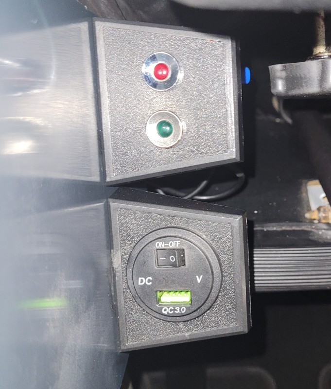

J'en ai profité pour revoir la disposition des lumières, mon témoin de pression d'huile à migré et à retrouver sa couleur "rouge", idem pour les clignotants.
De plus, ma voiture ayant un faisceau de 1973, un tableau de bord de 1973 mais une carte grise de 1976, je me suis dit qu'il serait sympa d'avoir des warning.

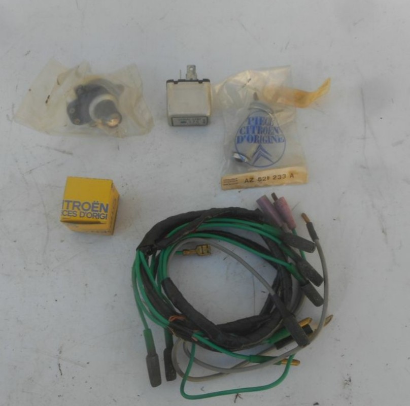

Après recherche, j'ai vu que Citroën avait mis sur le marché un kit warning en détournant la commande des feux de positions qui avaient disparu.
Un jour, sur LBC, j'ai trouvé le graal.
Je l'ai installé mais pas branché:
Suite et fin du tableau de bord un peu plus tard :wink:

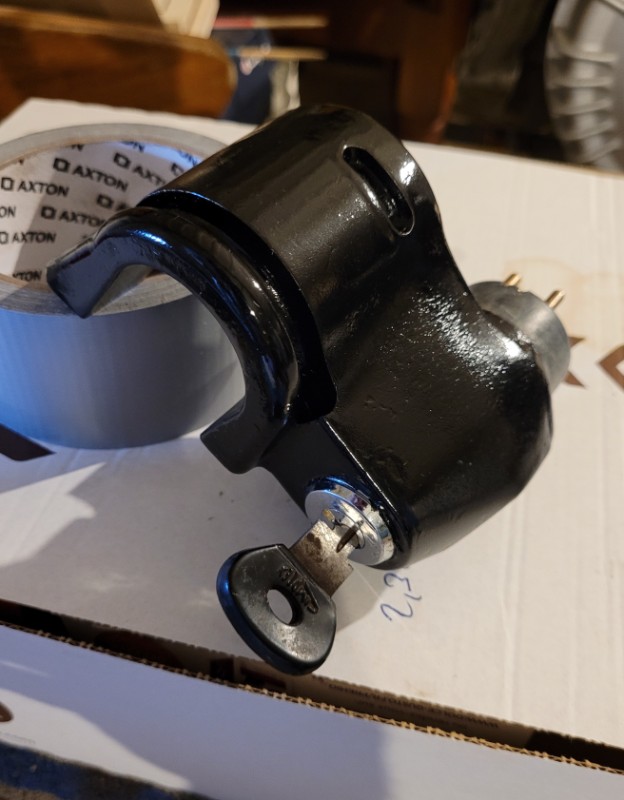

Messages : 9629
Suite du tdb:

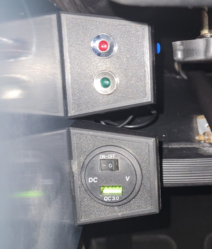

Bon je suis resté dans cette configuration assez longtemps, mon warning en berne et je n'étais pas satisfait du placement de mon contacteur de Az.
Il suffisait d'arracher er de "faire les fils" pour démarrer.
De plus n'ayant pas de bloc volant, ma canne de sécurité se baladait allègrement.
J'ai vu plusieurs Simplex à 2 broches mais leur prix était souvent prohibitif.
Il y a quelques temps je suis tombé sur un exemplaire peu cher (25€), je l'ai acquis et je l'ai restauré
J'ai acheté une bague de direction.
Ça y est j'étais enfin prêt pour mettre en place mon projet:
Echanger l'interrupteur par le contacteur de Az qui ainsi se trouvera dans le compartiment du tableau de bord (bien plus difficile à trafiquer).
Installer le Simplex et le bloc volant.
Migrer la prise usb à la place du contacteur d'Az
Changer l'ampoule du tdb et revoir toutes les connections et les refaire propres
Plaque arrière repeinte, fixations changées
Brancher le warning.
Le résultat:
A suivre...
