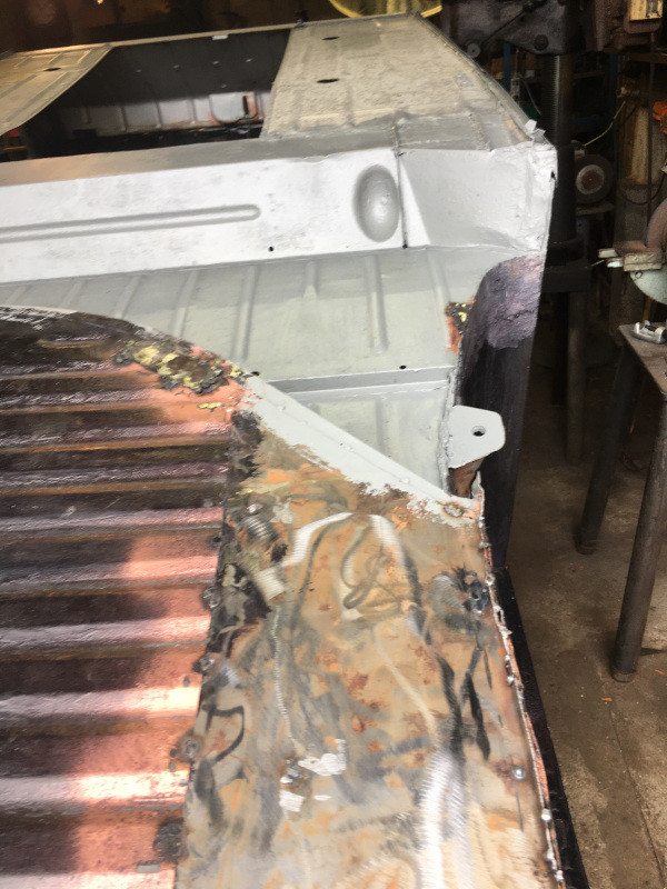

Ce matin, avec le redoux printanier (il faisait 16°C en fin de matinée !!), j'ai décidé de traiter les tôles.
Je confirme : une fois sec (!), on peut souder au MIG sur des tôles protégées par FEROSE. Ensuite, soudure, meulage, puis à nouveau, soudure, meulage, enfin ponçage... Bref, du classique...
Et j'ai gardé la tôle latérale d'auvent, finalement... Ensuite, masticages (légers) des quelques trous restants, souvent situés dans les coins de tôles... En suivant, j'ai préparé les tôles neuves (léger ponçage, suivi d'un dégraissage à l'acétone) avant de les protéger par un apprêt, en l'occurrence, du minium JULIEN dont je vous avais déjà parlé.
Franchement, cela semble un très bon produit. Il est dit sur l'étiquette, qu'il faut passer une "fine" couche, donc, je m'applique à essayer d'avoir le pinceau "léger".. Ce n'est pas gagné ! Sur cette photo, le gris n'a pas changé de nuance, une partie était à l'ombre ! Là, c'est un peu épais... Mieux : J'ai un peu débordé (exprès !) sur les tôles poncées "à blanc", suite à de multiples soudures et découpes... Voilà, je suis assez content d'en être arrivé là.
Comme nous sommes plusieurs à nous trouver au même stade, je résume :
- j'ai passé sur les tôles rouillées deux couches de FEROSE, puis, une fois l'enduit bien sec, j'ai passé du mastic garnissant sur les endroits percés de tout petits trous... Le distributeur de FEROSE précise sur son site que FEROSE peut être recouvert de mastic
https://www.ferose.fr/technique/
- j'ai passé une couche d'apprêt de type minium de la marque JULIEN sur les tôles neuves après les avoir légèrement poncées et dégraissées..
Voilà pourquoi il y a une zone noire et une zone grise sur mes photos !
Lors de la prochaine séance, jeudi, comme la peinture sera sèche, j'essaierai le mastic SEAL 12 que je viens de recevoir, sur les joints de carrosserie, en particulier les zones où les tôles se recouvrent.
J'ai trouvé une vidéo de Tristan LCF https://www.youtube.com/watch?v=G_3DeXj_5oE&t=501s où il en parle et il en semble satisfait.
J'ai suivi avec assiduité ses leçons de soudure, et j'ai appris pas mal de choses. Merci, Tristan, au passage !
Bonne journée à tous, merci de m'avoir lu !

Ce matin, après quelques heures de branchements de manomètres (voir le forum électricité), je suis revenu au ponçage, au masticage, au meulage...
Rien de bien extraordinaire, sinon que j'ai voulu essayer ce produit SEAL 12, mastic souple de carrosserie, qui se passe au pinceau.
Comme je vous l'ai déjà dit, mon obsession, ce sont les infiltrations d'humidité, alors, j'en ai passé sur les jonctions de tôles, un peu partout...
Le moins que l'on puisse dire, c'est que le résultat est très, très vilain (d'ailleurs, Tristan, sur sa chaîne Youtube, l'emploie sur les parties cachées de ses réparations de tôles, je comprends pourquoi)
Et vous allez comprendre, vous aussi, avec les photos :
J'espère que ce mastic est ponçable ensuite, qu'il ne reste pas souple... Réponse dans quelques jours !
Le produit en question : Je me suis acheté hier au LIDL local, une petite meuleuse sur batterie, pour faciliter le ponçage dans les angles.
Franchement, je ne pensais pas que ce si petit engin soit aussi efficace. Je m'en suis servi une heure durant (évidemment, j'ai prévu une réserve de petites brosses rotatives !), et la batterie est encore chargée ! Bonne fin de journée, merci de me lire !

Comme vous l'avez sans doute compris, je n'étais vraiment pas satisfait par mon travail des deux dernières séances (application du mastic de carrosserie, puis du mastic d'étanchéité)
Ce matin, à la fraîche ;-), j'ai donc repris les choses en main et poncé afin d'éliminer le plus possible de mastic de carrosserie... Je ne vous raconte pas la quantité de poussière que ce travail a dégagées !!! Quant au mastic-colle d'étanchéité, que j'ai mal utilisé, même s'il parait de bonne qualité, très adhésif (!), j'ai écrêté les arêtes les plus vives, mais comme nous le pensions récemment, il ne se "ponce" pas, pour la bonne raison qu'il reste souple et donc ne durcit pas !
Bref, ce mastic restera comme ça, j'essaierai encore de minimiser les vilaines apparences, puis de recouvrir le tout avec un apprêt... disons très garnissant !! Ensuite, j'ai essayé de remplacer le mastic par de la soudure à l'étain, au chalumeau.
J'ai passé du décapant que j'ai étendu sur les parties à reboucher, et au chalumeau, j'ai chauffé la partie "décapée". Les parties grises sont celles qui sont recouvertes de décapant : Quelques "points" de soudure : Il n'y a pas de miracle, bien sûr ! Les trous les plus petits se comblent facilement. Pour les autres, ce sera du bouchage au semi-automatique (qui fonctionne à nouveau, après une panne relative à l'avancement du fil, qui ne se faisait pas, le moteur d'avancement ne s'enclenchant pas ?) avec pièces rapportées.
Il y a des gouttes d'eau sur la tôle, car j'étais en fin de séance, et quand je soude, je n'aime pas laisser la caisse avec des parties brûlées ou brûlantes à l'intérieur. Je l'ai donc arrosée au jet pour éliminer le plus possible de décapant, et je l'ai laissée à l'extérieur.
Bon week-end à tous
Bon week-end à tous

Hier, ce fut une matinée "carrosserie" et "soudures"...
Que de trous, que de trous...
On commence par une tôle à préparer.. Bien sûr, je récupère ;-) Je forme un rebord de tôle, à l'aide d'un carré de bois, dont la hauteur est égale à la hauteur du pli de tôle que je souhaite former : Une fois formée, la tôle se présente mieux : Ensuite, je soude la tôle supplémentaire (j'avais coupé trop court le grand morceau !) Une fois soudée : Je coupe un autre morceau : Je mets l'ensemble en place, avec des pinces : ça avance ! Tout cela n'est pas très joli, mais après réflexion, j'ai fait le choix de souder des morceaux de réparation...
Merci de me lire, bonne journée à tous

Ce matin, j'ai continué à découper des tôles, les meuler, les ajuster, les peindre et les souder... La routine, quoi...
Les résultats sont très moyens, ils ne me satisfont pas vraiment, mais comme je le disais dans un autre message, il faut toujours choisir.
J'aurais certainement gagné du temps et de l'argent en remplaçant TOUTES les tôles inférieures, de la tôle d'auvent, jusqu'à celle du fond du coffre.. Comme l'ont fait beaucoup d'amateurs éclairés présents sur ce forum.
Je ne l'ai pas fait, je dois donc assumer que les résultats ne sont pas à la hauteur d'une restauration de qualité, encore moins professionnelle...
Par contre, je constate que mes soudures sont plus solides (quand je les ai meulées, j'essaie de décoller les tôles avec un burin, pour savoir si les points tiennent ! Je suis un grand malade, je le sais ), et surtout, je ne fais plus de trous...
Je commence à apprendre à souder...
Je vais donc considérer désormais ce chantier comme un apprentissage de la soudure avec un semi-automatique sur tôles minces, une sorte de "chef d’œuvre" de compagnon bâtisseur
Soudure de tôles sur le fond de coffre, bien percé... Peinture au minium des tôles, déjà traitées au FEROSE... Mais je suis plutôt du genre "ceinture ET bretelles". Et puis, je n'ai pas envie que dans 15 ans, mon petit-fils m'interpelle, me disant "grand-père, ta 2CV est rouillée !" Peinture au minium des tôles intermédiaires. Je n'ai pas tout recouvert, car je n'avais plus assez de peinture ! Bonne journée à tous,

Aujourd'hui, je n'ai rien fait de folichon..
De nouveaux morceaux de tôles sont venues se greffer sur le fond de coffre.. Peinture avec du minium Julien : C'est moins vilain une fois repeint.. Je sais bien qu'une devise de la Marine, affirme : "peinture sur m..de égale propreté". Je n'ai justement pas voulu tomber dans cette facilité.. Il y a bien quelques coulures, rattrapées après la photo En suivant, je mastiquerai les ondulations des tôles d'origine, à leur liaison avec les tôles plates, ainsi que les soudures alentours.
Une fois cette peinture bien sèche, je passerai, au pistolet, deux couches d'apprêt garnissant.
J'ai repercé, en passant, les trous des vis de fixation des ailes arrière, bien rouillés.
Je terminerai aussi la préparation des tôles latérales d'auvent, elles aussi bien amochées...
Voilà, bon week-end à tous, merci de me lire !

Ces derniers jours, j'ai pris un peu de retard, en raison de la remise en marche des tondeuses, vu l'envahissement de mes terres par l'herbe printanière (il va faire 16°C aujourd'hui !)
J'ai donc mastiqué les soudures et les ondulations, comme prévu. Je ne sais pas beaucoup mieux mastiquer que souder...
Alors, j'apprends..
J'ai collé des bandes adhésives le long des zones à mastiquer, pour avoir moins de débordements.. Demain, je poncerai, je vous dirai Bonne journée à tous !
