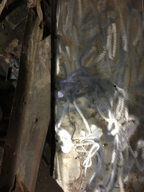

Ce matin, après quelques heures de branchements de manomètres (voir le forum électricité), je suis revenu au ponçage, au masticage, au meulage...
Rien de bien extraordinaire, sinon que j'ai voulu essayer ce produit SEAL 12, mastic souple de carrosserie, qui se passe au pinceau.
Comme je vous l'ai déjà dit, mon obsession, ce sont les infiltrations d'humidité, alors, j'en ai passé sur les jonctions de tôles, un peu partout...
Le moins que l'on puisse dire, c'est que le résultat est très, très vilain (d'ailleurs, Tristan, sur sa chaîne Youtube, l'emploie sur les parties cachées de ses réparations de tôles, je comprends pourquoi)
Et vous allez comprendre, vous aussi, avec les photos :
J'espère que ce mastic est ponçable ensuite, qu'il ne reste pas souple... Réponse dans quelques jours !
Le produit en question : Je me suis acheté hier au LIDL local, une petite meuleuse sur batterie, pour faciliter le ponçage dans les angles.
Franchement, je ne pensais pas que ce si petit engin soit aussi efficace. Je m'en suis servi une heure durant (évidemment, j'ai prévu une réserve de petites brosses rotatives !), et la batterie est encore chargée ! Bonne fin de journée, merci de me lire !

Comme vous l'avez sans doute compris, je n'étais vraiment pas satisfait par mon travail des deux dernières séances (application du mastic de carrosserie, puis du mastic d'étanchéité)
Ce matin, à la fraîche ;-), j'ai donc repris les choses en main et poncé afin d'éliminer le plus possible de mastic de carrosserie... Je ne vous raconte pas la quantité de poussière que ce travail a dégagées !!! Quant au mastic-colle d'étanchéité, que j'ai mal utilisé, même s'il parait de bonne qualité, très adhésif (!), j'ai écrêté les arêtes les plus vives, mais comme nous le pensions récemment, il ne se "ponce" pas, pour la bonne raison qu'il reste souple et donc ne durcit pas !
Bref, ce mastic restera comme ça, j'essaierai encore de minimiser les vilaines apparences, puis de recouvrir le tout avec un apprêt... disons très garnissant !! Ensuite, j'ai essayé de remplacer le mastic par de la soudure à l'étain, au chalumeau.
J'ai passé du décapant que j'ai étendu sur les parties à reboucher, et au chalumeau, j'ai chauffé la partie "décapée". Les parties grises sont celles qui sont recouvertes de décapant : Quelques "points" de soudure : Il n'y a pas de miracle, bien sûr ! Les trous les plus petits se comblent facilement. Pour les autres, ce sera du bouchage au semi-automatique (qui fonctionne à nouveau, après une panne relative à l'avancement du fil, qui ne se faisait pas, le moteur d'avancement ne s'enclenchant pas ?) avec pièces rapportées.
Il y a des gouttes d'eau sur la tôle, car j'étais en fin de séance, et quand je soude, je n'aime pas laisser la caisse avec des parties brûlées ou brûlantes à l'intérieur. Je l'ai donc arrosée au jet pour éliminer le plus possible de décapant, et je l'ai laissée à l'extérieur.
Bon week-end à tous

Ce matin, j'ai continué à découper des tôles, les meuler, les ajuster, les peindre et les souder... La routine, quoi...
Les résultats sont très moyens, ils ne me satisfont pas vraiment, mais comme je le disais dans un autre message, il faut toujours choisir.
J'aurais certainement gagné du temps et de l'argent en remplaçant TOUTES les tôles inférieures, de la tôle d'auvent, jusqu'à celle du fond du coffre.. Comme l'ont fait beaucoup d'amateurs éclairés présents sur ce forum.
Je ne l'ai pas fait, je dois donc assumer que les résultats ne sont pas à la hauteur d'une restauration de qualité, encore moins professionnelle...
Par contre, je constate que mes soudures sont plus solides (quand je les ai meulées, j'essaie de décoller les tôles avec un burin, pour savoir si les points tiennent ! Je suis un grand malade, je le sais
), et surtout, je ne fais plus de trous...
Je commence à apprendre à souder...
Je vais donc considérer désormais ce chantier comme un apprentissage de la soudure avec un semi-automatique sur tôles minces, une sorte de "chef d’œuvre" de compagnon bâtisseur
Soudure de tôles sur le fond de coffre, bien percé... Peinture au minium des tôles, déjà traitées au FEROSE... Mais je suis plutôt du genre "ceinture ET bretelles". Et puis, je n'ai pas envie que dans 15 ans, mon petit-fils m'interpelle, me disant "grand-père, ta 2CV est rouillée !" Peinture au minium des tôles intermédiaires. Je n'ai pas tout recouvert, car je n'avais plus assez de peinture ! Bonne journée à tous,

Merci Eric !
Merci, mais je ne trouve ce travail vraiment pas beau !
Peut-être qu'avec un apprêt "très" garnissant passé dessus, ça serait moins vilain ?
https://www.peinturemoto.fr/2572-appret ... vQQAvD_BwE
Maeva passe un coup d'anti-gravillons en plus..
J'ai quelques doutes, mais elle l'a fait.. Et comme je trouve que ce qu'elle fait est plutôt pas mal, je la copie..
D'ailleurs, Maeva passe aussi du mastic joint : Bonne soirée à tous

Bonsoir Eric, merci pour tes remarques.
Nous nous posons les mêmes questions !
D'abord, j'ai peint les tôles, celle du fond du coffre avec FEROSE et celle qui la superpose, avec de la peinture au cuivre, destinée aux soudures, mais qui doit bien protéger quand même ?
Je pensais peindre, quand toutes les soudures seront terminées, avec le minium JULIEN, puis passer de l'apprêt très garnissant, dont j'ai déjà parlé.
Je pensais enfin, avant de passer l'apprêt, remplir les ondulations avec le SEAL12. Certes, c'est assez vilain, mais pour faire quelque chose de plus joli, je pensais coller un adhésif parallèlement et à un centimètre du bord de la tôle de dessus, afin de faire un joint droit...
Sur la photo que j'ai postée tout à l'heure, extraite de la vidéo de Maeva, on voit que la peintre a bien enduit ses joints de tôles avec du mastic souple, puis passé de l'anti-gravillons dessus.
Je ne voudrais pas qu'au Contrôle Technique, le contrôleur signale un "contrôle impossible" si j'enduis des couches trop épaisses de ce produit.
Comme d'habitude, j'ai envie de tester.
Je viens de commander un pot d'apprêt garnissant avec son durcisseur et son diluant, et une cartouche d'anti-gravillons, toujours sur le même site :
https://www.peinturevoiture.fr/2572-app ... en-1l.html
https://www.peinturevoiture.fr/3829-car ... -ecar.html
Voilà où j'en suis !
Bonne soirée à tous
