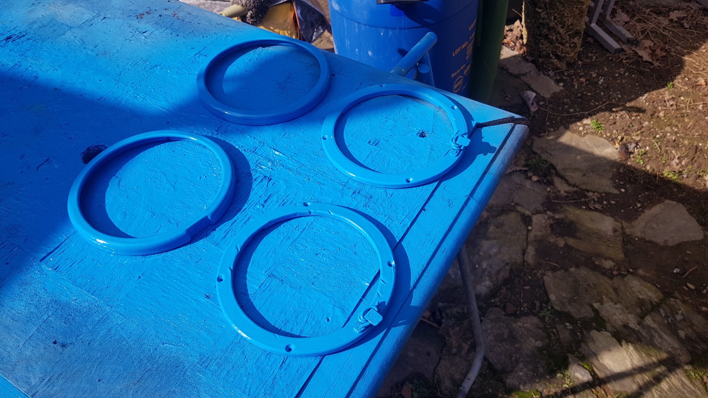

Et donc en attendant que la batterie charge, je reviens sur la peinture de mes adaptateurs de feux led harley...
Ho !!!! Un rayon de soleil... il faut en profiter !!!!
J ai eu des soucis avec une autre marque de peinture qui a donner un résultat dégueulasse !
Donc voila la peinture qui est de qualité irréprochable et que je conseille... ( surtout pour le pictogramme " Fuel Resitant " )

Messages : 9808
Trop bien tes branchements.
Ta peinture résistante aux hydrocarbures, tu l'acheter où?
Je serai peu être intéressé pour faire l'intérieur de mes jantes (en noir).
akoirium
Messages : 1665
Localisation : albi
Âge : 44
Message par akoirium »
La peinture je l ai trouvé sur ce site :
https://www.surdiscount.com/fr/
On la trouve aussi sur amazon...
Pour le prix des wago je les ai eu en promo...
Maintenant la boite est un peu plus chère :(

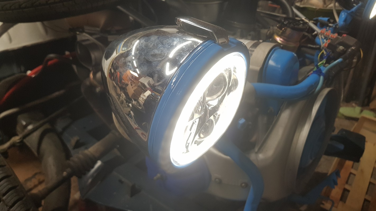

Montage et cablage de mes feux led terminer :pouce:
Bon c est con je vais devoir les demonter pour sa première sortie...puisque ca consistera a l emmenée au contrôle technique :D
Messages : 9808
:clap: trop classe, ça claque.
C'est sur que là, tu vois bien et tu es bien vu :pouce:
akoirium
Messages : 1665
Localisation : albi
Âge : 44
C est le but ! :gnark:
Meme si la loi française n est pas de cet avis :pense:

Messages : 1757
Je trouve, @akoirium , que ces phares ne lui vont pas mal et surtout, qu'ils vont éclairer bien mieux que ceux d'origine !
Tu penses qu'elle ne passera pas au CT avec ?
Parce qu'ils n'ont pas, contrairement à ceux vendus par nos "chers" fournisseurs", de certificat de conformité aux normes européennes ?
Bon, je ne vais pas m'en vanter publiquement, mais ma vieille BMW V8 passe sans problème au CT, bien qu'elle ne soit pas exactement "conforme", côté carburant :pensif: :pensif:
Tu peux "visser" une vis de 7 mm dans ton tuyau caoutchouc, cela ne coûte rien et évite les fuites d'essence...
En tout cas, beau travail !
Je ne crois pas que je me lancerai dans ce genre de modification. Comme la mienne est en 6V, je pense que je vais ajouter une ligne en 12V, et conserver les optiques en Code Européen...
C'est davantage dans mes compétences !
A suivre, je n'en suis pas encore là !
Bonne journée à tous
akoirium
Messages : 1665
Localisation : albi
Âge : 44
En fait ... jusqu'à present, les optiques led homologués DOT SAE ( homologation britanique ) etait autorisé en france...
Mais avec le brexit ... il faut punir les anglais... donc cette homologation n as plus aucune valeure en europe !
Et donc ... en france... pas le choix et c est pas faute d en discuter avec différents contrôleur... pour avoir le droit de rouler , il faut IMPERATIVEMENT avoir une voiture suffisamment DANGEUREUSE et POLLUANTE pour rouler en toute légalité !!!
Pour le demontage de ma pompe... je vais qq meme monter une vanne ... car c est gratuit... ( recup au taf ) et aussi car ca me facilitera la tache au prochain soucis sur la pompe au bord de la route ;)
