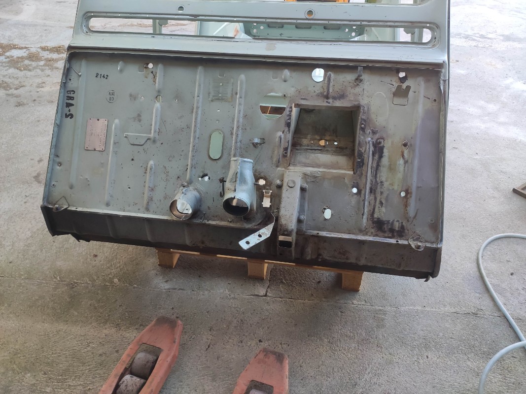

Sa avance, décapage des pc, nettoyage des pièce au fur et à mesure
J'ai deux question, la porte du coffre et la capote sont fixées sur la tôle grise mais cette tôle n'est pas fixée sur la caisse c'est normal ? Quand j'ouvre le coffre je peut tous soulever. :pensif:
et ce marquage à l'intérieur de la porte du coffre, tampon de contrôle ?

manlyo a écrit : 11 mars 2024, 19:32 la porte du coffre et la capote sont fixées sur la tôle grise mais cette tôle n'est pas fixée sur la caisse c'est normal ? Quand j'ouvre le coffre je peut tous soulever. :pensif:
Non, la traverse est fixée à la caisse.
Regarde là : 6ème photo. :wink:
https://technique-mehariclub.com/fiches ... nterieure/
Messages : 7414
Re: 2cv6 Spécial vert jade
La tôle de la capote est fixé par 2 visses de 5, de chaque côté à l'intérieur, le filetage se trouve sur la carrosserie ;)

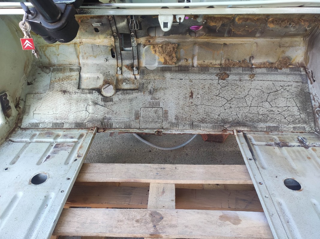

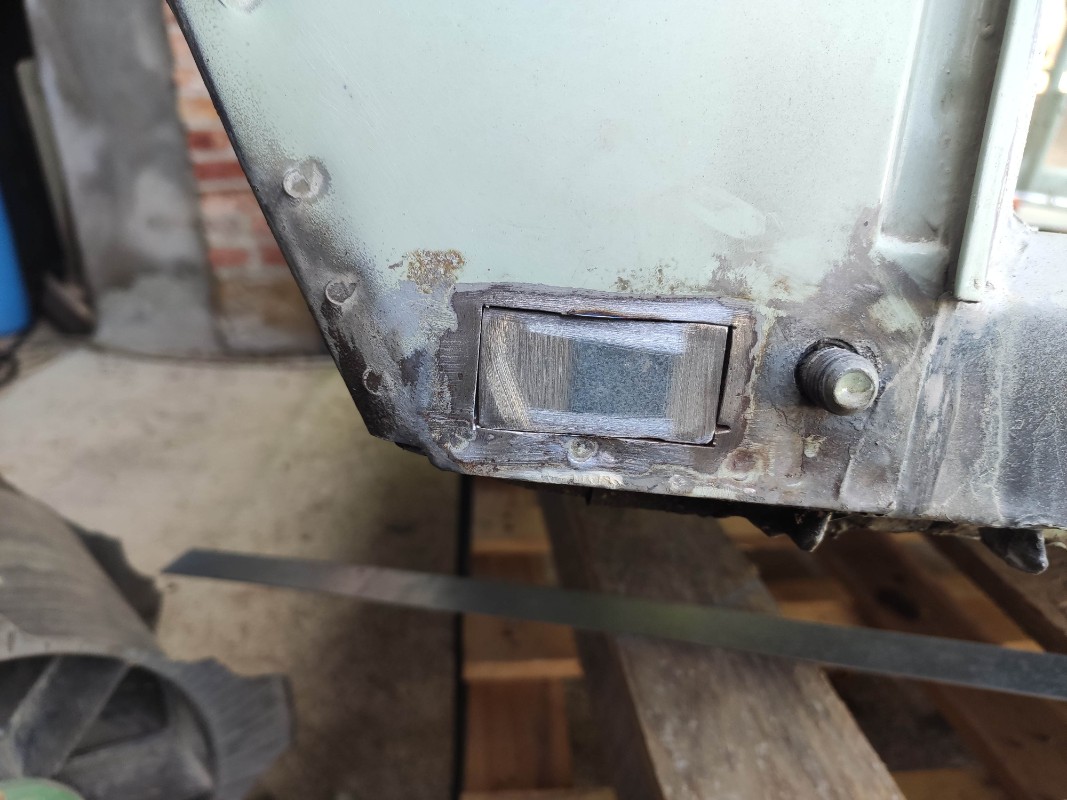

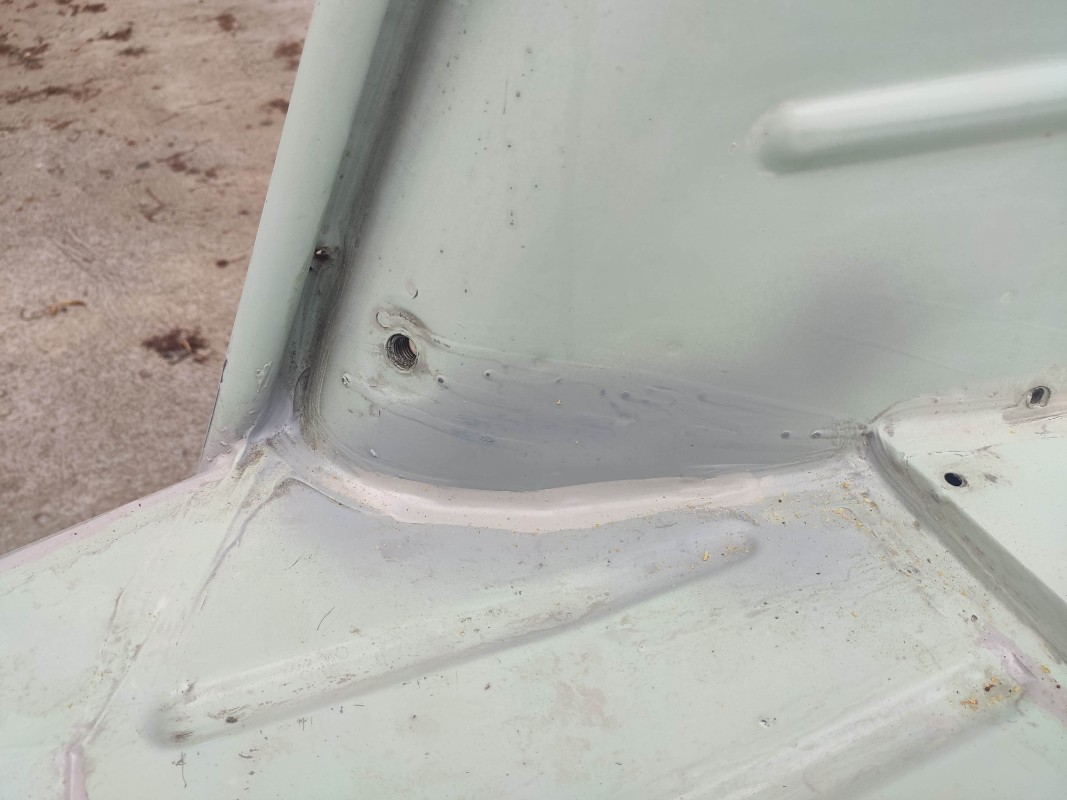

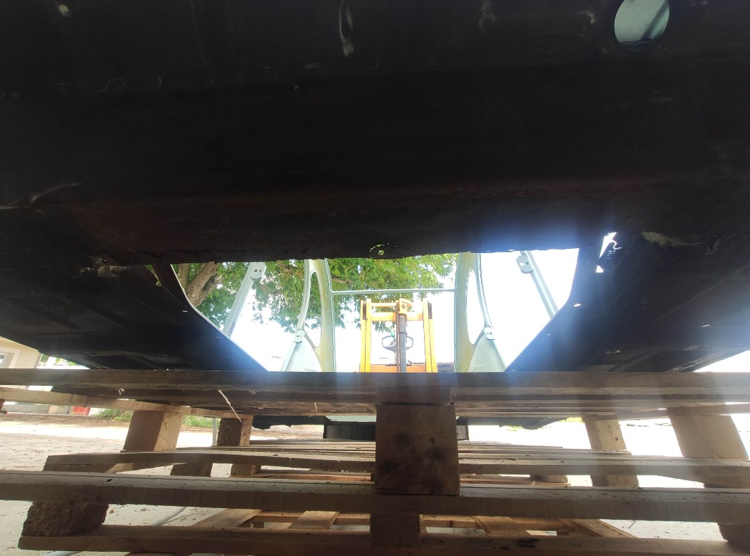

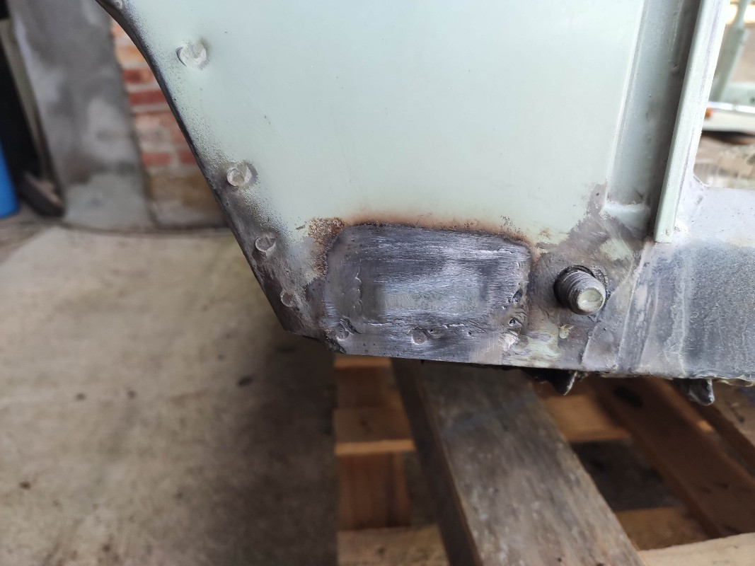

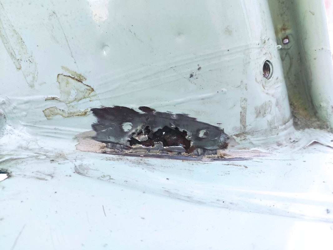

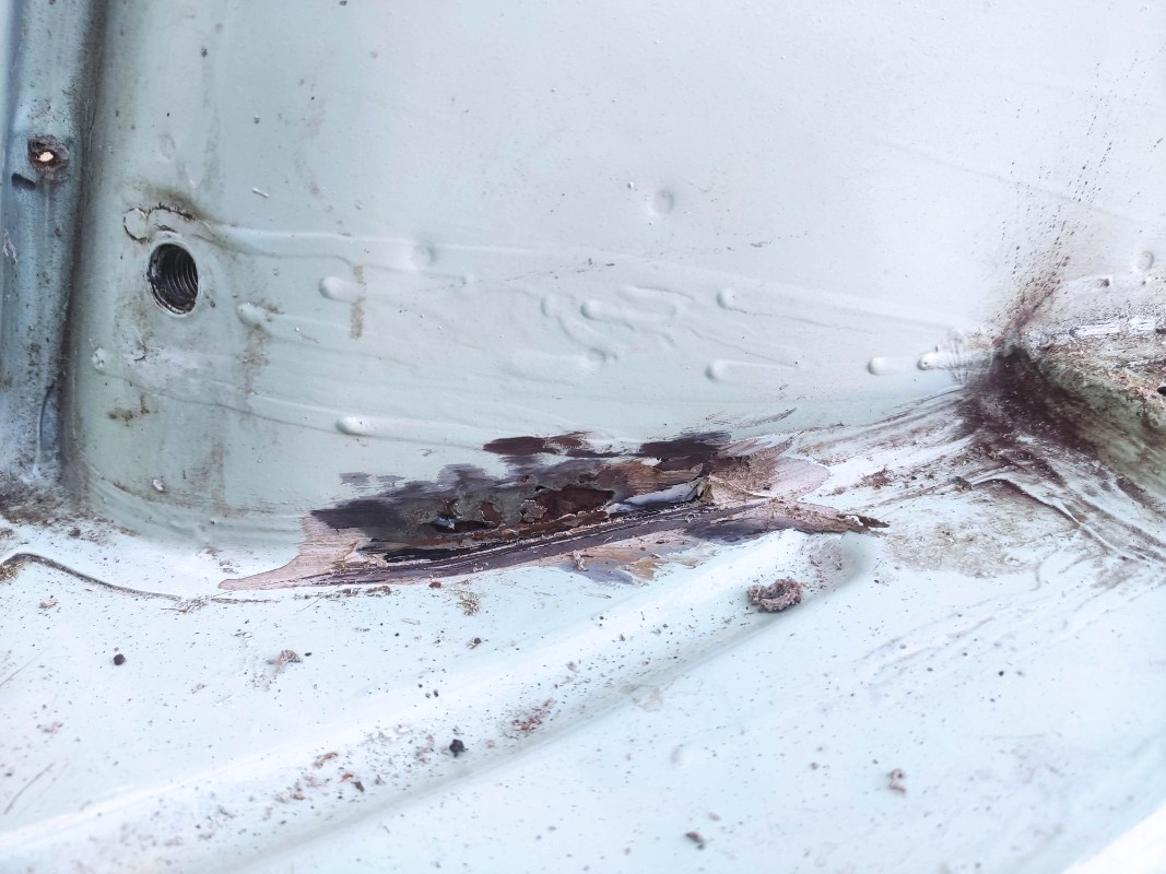

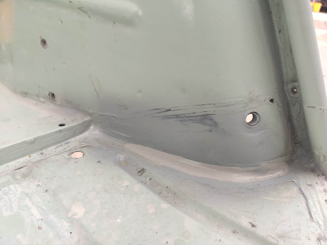

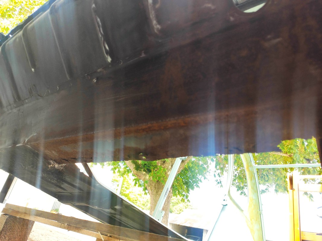

Bon v'la la suite 8 mois après ... Je voulais posté régulièrement mais j'ai tellement pris de plaisir sur la carrosserie que j ne pas eu le temps de me distraire à autre chose.
Pour en revenir où j'en était, le démontage du maitre cylindre. J'ai suivie vos conseils, j'ai forcé, résultat le bocal est mort. Une des deux durites est mortes et le maitre cylindre est certainement pas réparable. Mais c'est démonter et j'ai pu décaisser !
Ducoup je vous laisse les photos de ces 8 dernier mois
