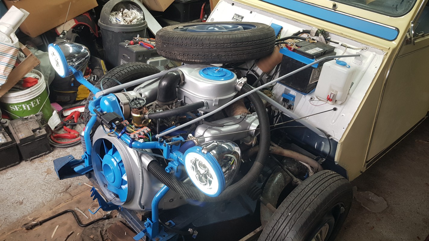

Ca y est !...
J ai reposer mon klaxon " RHEURHEUUUU" et il fonctionne !
Merci le taf pour le support de plomberie inox qui en fait a été conçu spécifiquement pour installer ce klaxon sur la barre de mon support de roue de secours :D ( et accessoirement aussi parfait pour mon capteur de marche arrière ! ) ...
Plus besoins de le demonter maintenant quand je veut deposer l aile gauche !!! ( ou la droite aussi du coup ! :gnark: )
Et bientôt... ménage de printemps au taf ( maintenance industrielle) !...
Je sais dejas quoi sauver de la benne !
Comme par exemple un petit verin electrique pour une ouverture main libre de la malle arrière...
Et bien entendu.... tout un tas de visserie inox qui seras beaucoup mieux sur ma 2cv plustot qu a la dechetterie !...

Salut...
Bon je suis content, j ai bien avancer ce week-end !
Non sans mal, car j ai dus redémonter tout le tableau de bord puisque mon moteur d essuie-glaces avait decider de ne plus fonctionner 😤
Bref... après demontage et un bon netoyage, il est reparti !
Et donc je suis passé de ca :
A ca :
Bon, il reste quelques finitions a faire ... et quelques bricoles avant de sortir la titine.
Donc dernière ligne droite avec:
Remontage des ailles et capot.
Installation des antibrouillards
Cablage du plafonier
Depannage de mon clignotant arrière gauche
Peinture de ma dernière jante
Et enfin... le tres redouté contrôle technique....

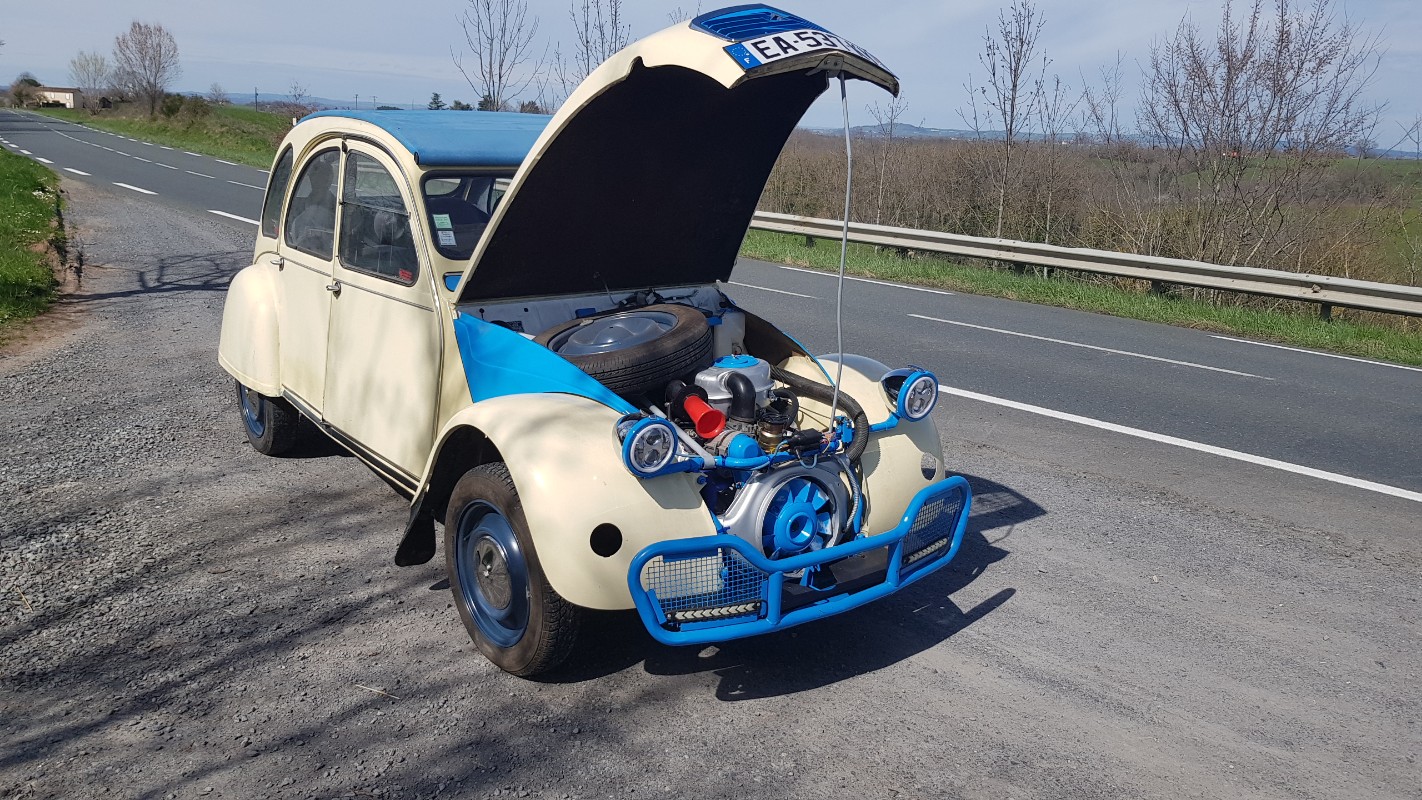

Salut a tous...
Ca y est... titine a presque repris la route ! :volant:
Finis le remontage...:
Donc petit essaie sur route et ... :
Titine en panne au bord de la route au bout de 5 km !!!
La panne ... aurais-je oublié de serrer le ventilo ????
Du coup... je suis bon pour une peinture de ventilo car visiblement... je me suis loupé.
Et il y plus qu a attendre madame avec la clé a pipe de 14 pour repartir :D
Et... donc une fois le ventilo serré correctement, un petit tour a la station de lavage :
COOL!!! Apres le lavage je constate que mon pare brise et mon volet d aération sont etanche .
Et pour le reste... pas de mauvaise surprise !
Tout fonctionne, elle freine bien et sans sa meute de loups a l arrière ( les garnitures ceramiques et les exentriques y sont surrement pour quelque chose)
La boite ne fait pas un bruit !
Le moteur tourne rond, ne fuit pas, et as récupéré un cheval ou 2 !....
Il ne reste plus qu a la préparer pour le CT ...

:clap: Super... très content que se soit (presque) bien passé, cet essai.
Avoir une 2cv étanche, quel luxe.
:???: tu as mis un apprêt plastique sur ton ventilateur pour que la peinture accroche?
cirev13
Messages : 548
Ma deuche : 2cv charleston
Message par cirev13 »
:clap: bravo, tous ces efforts récompensés (ou presque), on croise les doigts pour le CT.
Messages : 17432
En voilà des nouvelles qu'elles sont bonnes !!
Si c'était juste un ventilo mal serré, tu t'en sors bien.
Par contre, il y a des trous sur les ailes avant ... tu pourrais mettre des rappels de cligno, par exemple ! :gnark:

Pour la peinture du ventilo... effectivement je n ai pas fait d après... et surtout j ai pas poncer... vus que le ventilo est neuf...
Donc grosse erreur...
Pour les trous sur les ailes c est prevus...
Les clignos d origines seront remplacés par des longues portée led couplé avec les pleins phares...
Je ne met pas de rappel de clignotant car je les ai dejas sur les barres led du pare chocs et les feux led harley ;)
Bon si non... j ai pas résisté... je suis partis au taf en 2cv sans CT !!!
Quelle bonheur !!!!! Elle m as manqué ma titine !!!!!
