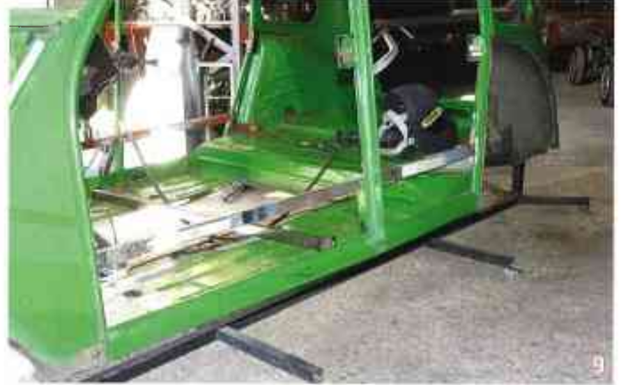

Un exemple de photo de ce cadre (pas bonne, je vais en rechercher d'autres !)

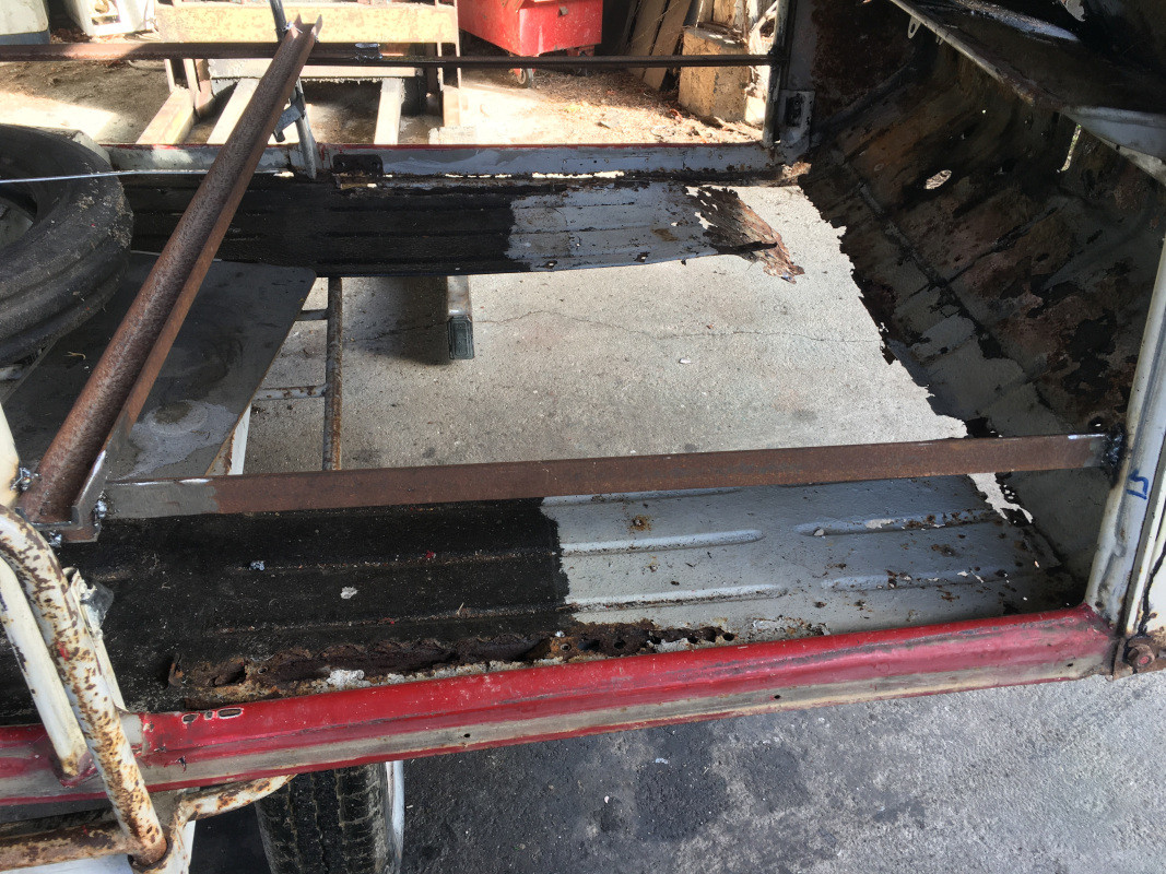

Ce que j'avais fait, mais comme je débutais en soudure, les barres n'avaient pas tenu :
Bonne journée !

J'avoue avoir essayé de souder (j'étais alors un novice total en soudure...) ces éléments métalliques "raidisseurs" avant de découper les bas de caisse..
Durant les contorsions nécessaires aux travaux de découpage, je me suis appuyé sur une des barres... qui est tombée, entraînant la chute des trois autres à sa suite...
Comme j'avais déjà découpé les bas de caisse, les côtes initiales n'étaient plus respectées, bien entendu.
Alors, j'ai fait sans ces raidisseurs.
Avant de souder les planchers et les bas de caisse neufs, j'ai vissé les planchers au châssis (en utilisant toutes les vis !), puis j'ai posé la caisse dessus, en essayant de la positionner le mieux possible par rapport aux éléments neufs.
Ensuite, j'ai posé les portes à leur place pour contrôler la position du pied milieu
J'ai "saucissonné" l'ensemble avec des cordes
Puis j'ai pointé les éléments en place, avant de déposer le tout pour terminer les soudures en retournant enfin la caisse
Dernières soudures des planchers :
C'est du travail, je n'avais jamais pensé que je serai capable d'arriver à faire ça avant.
Le verdict tombera quand j'essaierai de fermer les portes, et qu'elles tiendront fermées !
Bonne après-midi !

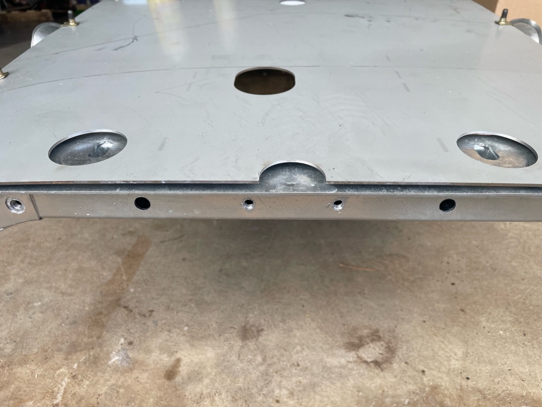

Et autre question j'ai installé une plaque sous moteur mais le jour ne me plait pas trop.
C'est pas normal non?
C'est donc ça les pièces jamais vraiment adaptées que vous dites sur le forum...
Je précise le chassie est a l'envers exprès.

Perso, jamais mis de toles de protection... elle butte sur quelque chose ?

J allais dire la plaque est a l envers :D mais si le chassis est a l envers aussi ... ca vas ...
Le jour sur ta plaque c est normal vus qu elle n est pas fixée/soudée...
Quelques serre joints avant de la souder ou riveter ( comme tu préfère) et il n y auras plus de jours .

akoirium a écrit : 02 avr. 2024, 17:20 J allais dire la plaque est a l envers :D mais si le chassis est a l envers aussi ... ca vas ...
Pour le cadre en bois, perso je ne le ferais pas.
Le bois est bien plus flexible et se dilate plus que l acier a section égale ... donc pas top pour rigidifier la caisse avant soudures.
Sans parler de sa tendence a gonfler en fonction de l humidité ambiante.
Donc préfère l acier pour cela...
Oui C’est pour ca que J’ai précisé lol.
Normalement c’est fixé avec les visses. Pas besoin de souder.
Mais je pense qu’il faut que j’agrandisse les trous afin que ça ne fasse pas de contrainte à la tôle et que ça fasse plus une ondulation.
Merci pour la confirmation pour le bois.

4: j’installe les trois planchers sur le châssis avec la caisse.
5: je visse les planchers
6: je soude.
Ça paraît simple. 🤦🏻
Sinon
1: je démonte bas de caisse et plancher gauche.
2 : je remonte le bas de caisse et plancher gauche et soude.
3 : plancher droit j’enlève je change je soude
4 : plancher pédale j’enlève je change je soude
5: je bois une bière
Simple. 🤷🏻‍♂️
Sinon je fais un cadre en acier.
Je démonte tout.
Je re fixe tout
Je soude.
Faites vos vœux…….

l'option 1 me parait bonne en rajoutant en 7: je bois une bière.
Rien ne t'empêche de faire un cadre, j'ai seulement voulu te faire voir que cela ne sert pas à grand chose sauf si tu démontes tout d'un coup. Le but des anciens est simplement de guider les novices et surtout pas de le abreuver d'informations parfois fantaisistes qui peuvent leur procurer du stress. Les guides doivent au contraire faire part de leur expérience pour les rassurer. Cela n'enlève pas le respect que je dois à Maeva dont je n'ai pas regardé le sujet (pas encore trouvé).
Sur le forum Alfa sur lequel j'intervenais et ou j'ai trouvé beaucoup d'informations, il a été question à un moment de savoir comment et dans quelle position on devait fixer le silentbloc qui tenait la buse d'admission de l'air. Une pièce ronde avec un trou excentré. Les réponses d'instruits fusaient en tous sens mais la meilleure fut celle-ci: "tu t'en fous, tu la mets dans n'importe quelle position". C'est vrai que pour un QI à 2 chiffres cela pourrait suffire....On ne se pose pas la question de savoir POURQUOI le trou est excentré ni COMMENT on doit le positionner. Il faut dire aussi que sur ces forums "friqués", il y a beaucoup de monde qui se la pète, ce forum 2cv légende est bien plus bon enfant.
Tu dis aussi : ça parait simple, mais C'EST simple, il faut un peu de méthode et la respecter. Le plus compliqueé est de découper les vieilles pièces sans trop abimer ce qui doit être conservé, notamment autour des pieds de caisse avant et milieu.
Tchô!

Bon, bah j'ai regardé le premier épisode de Maeva, ça confirme tout ce que je t'ai dit, à ma connaissance elle n'a pas fait de cadre, elle a démonté un côté et l'autre après et refait un pied de caisse arrière. Quand j'aurai fini les miens (de pieds arrière) il me restera sûrement des morceaux de ce cadre de porte que j'ai prélevé sur la donneuse, si tu les voudras je te les enverrais.
Nous avec Renaud (akkacaladiane!), on procède avec un poste de soudure par points et le poste à fil LIDL, mais c'est vrai que le MIG c'est bien. L'avantage des points, tu meules rien après, par contre il faut que ce soit décapé parfaitement avant pour que le contact se fasse bien. Inconvénient: si la tôle conservée est trop fine (corrodée), ça passe à travers et ça fait un trou...
