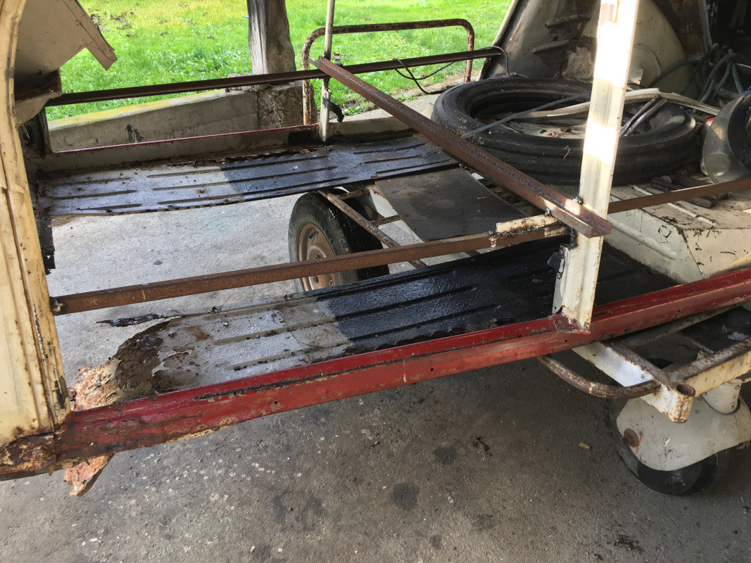

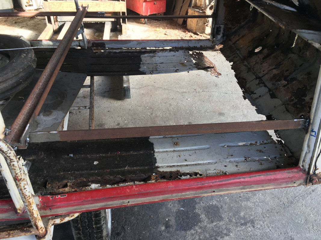

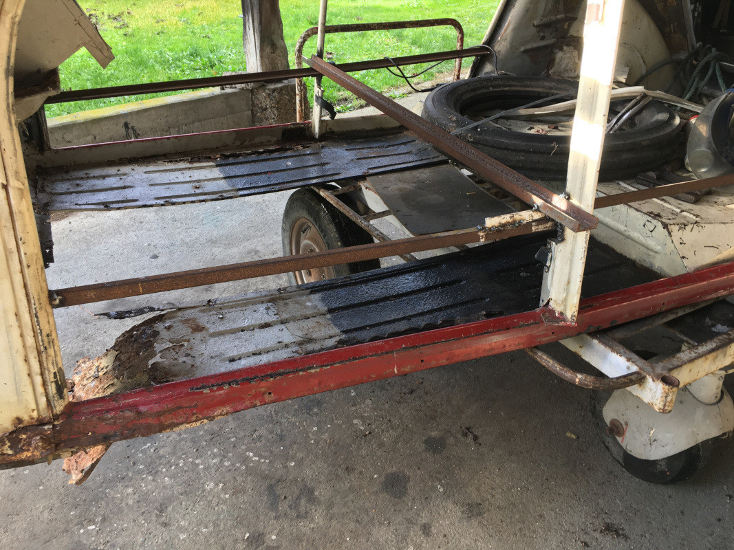

Je remonte un peu sur les questions, mais avoir un cadre métal qui permet de garantir la géométrie est à mon sens indispensable pour ne pas vriller ton boulot, même en bossant par demi-côtés.
Il faut verrouiller pied avant / pied milieu / pied arrière longitudinalement, et ajouter (idéalement 3) traverses pour les verrouiller latéralement.
Sans ça tu n'arriveras sans doute jamais à avoir des toles qui raccordent et des portes qui plaquent...
Par contre, une fois ce cadre mis, tu peux y aller gaiement ;o)
Bonne continuation,
Bonne continuation,

Re: Restauration de la 2cv de Pyl
Même fixé sur le châssis c’est pas suffisant à ton avis?
Je suppose que en bois le cadre c’est pas bon non plus?
Va donc falloir que j’achète du métal.
Vous avez des photos de ce genre de montage?
Bonjour @Pyl , bonjour à tous,

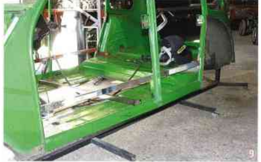

Un exemple de photo de ce cadre (pas bonne, je vais en rechercher d'autres !) Ce que j'avais fait, mais comme je débutais en soudure, les barres n'avaient pas tenu : Bonne journée !
Ha oui sacré installation.
Plusieurs on fait sans ca J’ai l’impression.
Pensez vous qu’il y a eu de mauvaise surprise au remontage. ? Avez vous des anecdotes?
Des surprises, y'en a toujours...
Regarde bien l'ajustement de tes portes avant dmontage... Verifie les grandes cotes.
En fonction des refabriations, il arrive que les bas de casse n'aient pas le bon galbe, que les percages plancher sient 'folkloriques'.. Le caisson sous assise et les passages de roue AR sont souvent bien atteint...
Dans tous les cas, verifier les percages plancher avec le chassis avant soudure.
Mais au final tout le monde s'en sort !

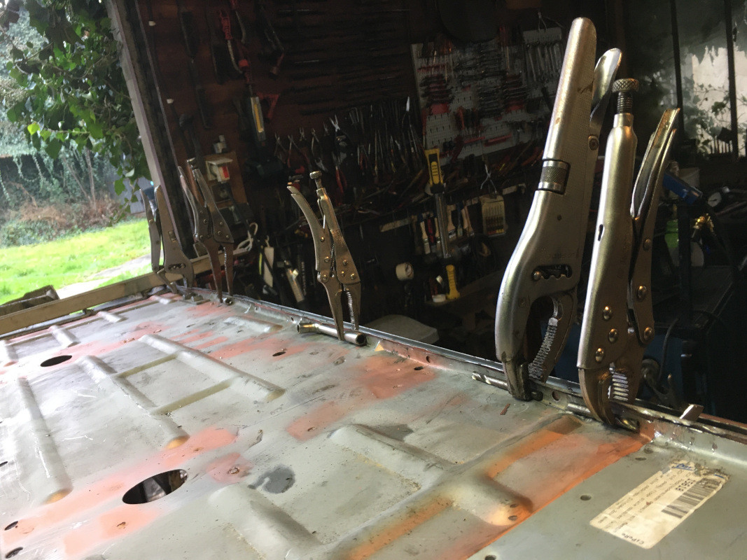

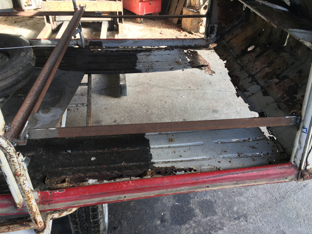

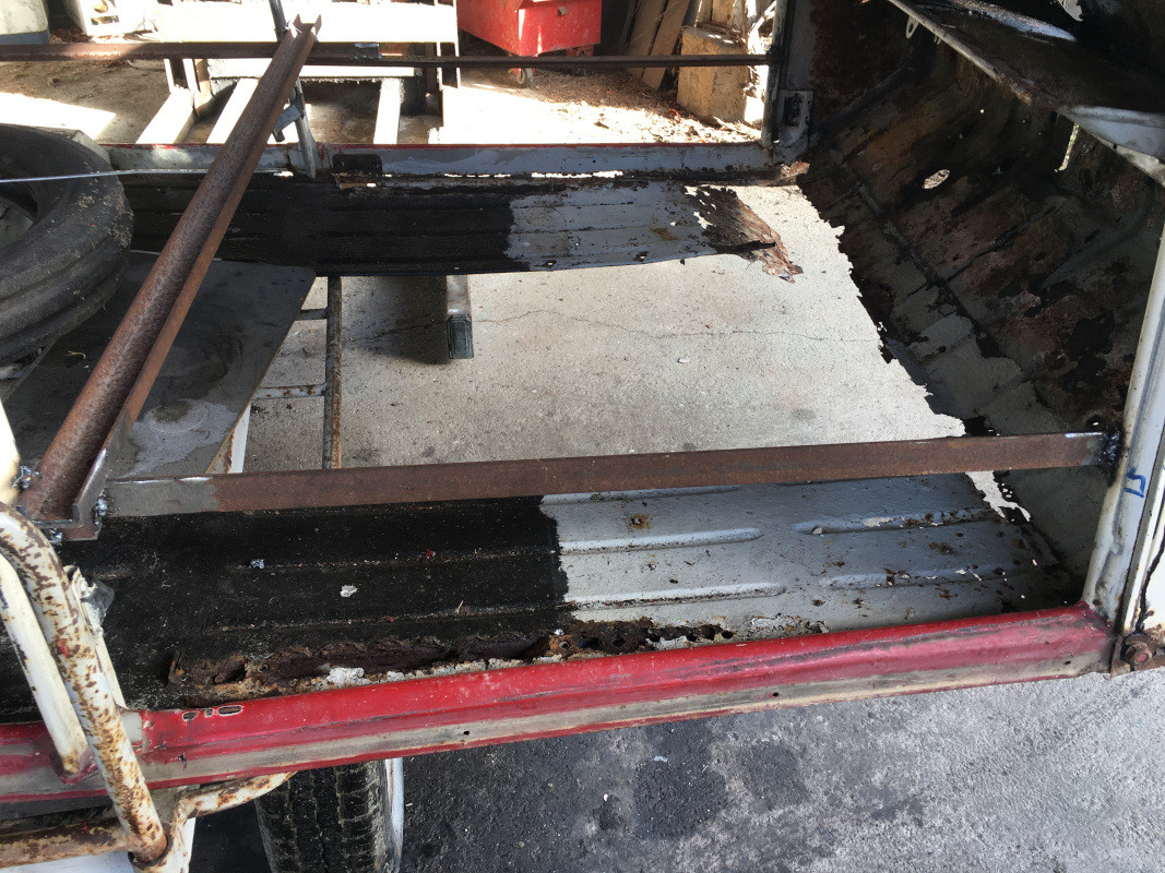

J'avoue avoir essayé de souder (j'étais alors un novice total en soudure...) ces éléments métalliques "raidisseurs" avant de découper les bas de caisse..
Durant les contorsions nécessaires aux travaux de découpage, je me suis appuyé sur une des barres... qui est tombée, entraînant la chute des trois autres à sa suite... Comme j'avais déjà découpé les bas de caisse, les côtes initiales n'étaient plus respectées, bien entendu.
Alors, j'ai fait sans ces raidisseurs.
Avant de souder les planchers et les bas de caisse neufs, j'ai vissé les planchers au châssis (en utilisant toutes les vis !), puis j'ai posé la caisse dessus, en essayant de la positionner le mieux possible par rapport aux éléments neufs. Ensuite, j'ai posé les portes à leur place pour contrôler la position du pied milieu J'ai "saucissonné" l'ensemble avec des cordes Puis j'ai pointé les éléments en place, avant de déposer le tout pour terminer les soudures en retournant enfin la caisse Dernières soudures des planchers : C'est du travail, je n'avais jamais pensé que je serai capable d'arriver à faire ça avant.
Le verdict tombera quand j'essaierai de fermer les portes, et qu'elles tiendront fermées !
Bonne après-midi !
Bonne après-midi !

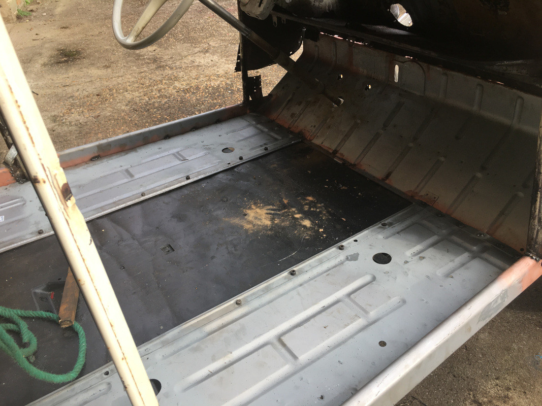

Franchement, @Pyl , je n'avais touché à une carrosserie avant, et j'y suis arrivé.
Enfin, je précise que je suis arrivé à un résultat, qui est très éloigné, qualitativement, de ce que font nombre d'amateurs éclairés ici, dont Maeva, et beaucoup d'autres.
J'ai longuement regardé des vidéos (dont celles de Maeva : https://www.youtube.com/@lachevronnee), regardé à nouveau, lu de très nombreuses expériences sur ce forum, essayé de mesurer ce dont je me sentais capable.
J'ai longuement hésité à réparer les planchers avec des tôles superposées, afin de ne pas avoir à découper les bas de caisse (je craignais de ne pas arriver à refaire les alignements), mais je me suis vite persuadé que ce n'était pas un travail correct et durable.
Ce que j'ai fait m'a sans doute coûté plus cher (et encore...), mais l'ensemble est plus cohérent et certainement plus pérenne.
Une question centrale : la soudure.
Je ne savais pas souder (et aujourd'hui, je soude toujours mal, mais j'ai moins de craintes).
Certains ici font avec un poste MIG à fil fourré, le système le plus abordable (pas besoin de gaz), mais qui demande une dextérité certaine avec les tôles très minces...
J'ai pris le parti inverse : j'ai acheté, pour une somme très raisonnable, un vieux poste semi-automatique provenant d'une carrosserie automobile, et j'ai acheté la bouteille de gaz la moins chère.
Je suis plutôt satisfait du fonctionnement de l'ensemble..
Évidemment, j'ai une installation en 400V triphasé, qui me facilite la vie..
Quant à l'outillage, tu n'as besoin de rien de très spécifique, à part quelques outils pour les roulements de roue, le centrage des segments de freins, ou le démontage du pignon de direction.
Ceci dit, comme d'habitude, je recommande les outils un peu anciens de grande marque, achetés d'occasion.
Ils rendent, à mon avis, un meilleur service.
Quitte à à avoir moins, autant disposer d'un outillage de qualité, le travail rendu n'en est que meilleur.. Même si j'ai quelques outils LIDL, qui ne sont pas mal non plus, je le reconnais !
Bonne après-midi !

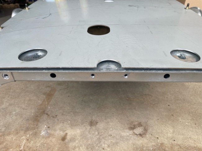

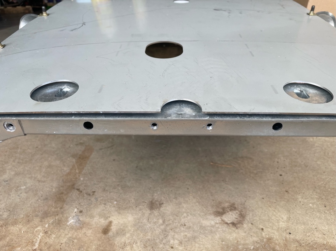

Et autre question j'ai installé une plaque sous moteur mais le jour ne me plait pas trop.
C'est pas normal non?
C'est donc ça les pièces jamais vraiment adaptées que vous dites sur le forum...
Je précise le chassie est a l'envers exprès.

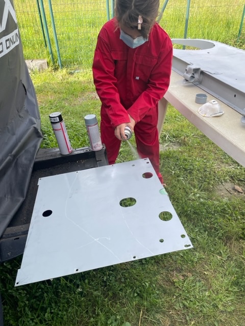

Perso, jamais mis de toles de protection... elle butte sur quelque chose ?

J allais dire la plaque est a l envers
mais si le chassis est a l envers aussi ... ca vas ...
Le jour sur ta plaque c est normal vus qu elle n est pas fixée/soudée...
Quelques serre joints avant de la souder ou riveter ( comme tu préfère) et il n y auras plus de jours .

akoirium a écrit : ↑02 avr. 2024, 17:20 J allais dire la plaque est a l enversmais si le chassis est a l envers aussi ... ca vas ...
Pour le cadre en bois, perso je ne le ferais pas.
Le bois est bien plus flexible et se dilate plus que l acier a section égale ... donc pas top pour rigidifier la caisse avant soudures.
Sans parler de sa tendence a gonfler en fonction de l humidité ambiante.
Donc préfère l acier pour cela...
Oui C’est pour ca que J’ai précisé lol.
Normalement c’est fixé avec les visses. Pas besoin de souder.
Mais je pense qu’il faut que j’agrandisse les trous afin que ça ne fasse pas de contrainte à la tôle et que ça fasse plus une ondulation.
Merci pour la confirmation pour le bois.

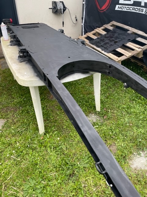

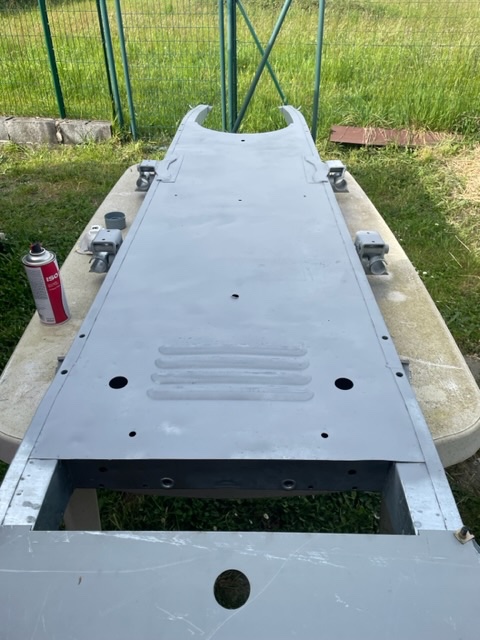

Enfin une petite avancé ce week end.
Chassi neuf galva + dégraissant + apprêt epoxy + anti gravillon.
Il sera bien protégé et ressemblera un peu à un d’origine.
Ça fera moins flash surtout.

Impeccable, ça démarre!
Dis-moi, je ne suis pas fort en peinture, je dirais même que je hais la peinture, mais sur le galva, ça tient ce que tu as appliqué ? D'autres membres mieux informés que moi pourrons lever un doute. Et comment ont-ils traité leurs châssis; Je ne veux surtout pas être rabat-joie, loin s'en faut et tes produits sont peut-être spécifiques. Mais
j'ai déjà peint sur du galva et ça ne tenait pas dans le temps, mais je répète que je suis une quiche!

J'ai suivi les conseils de pro.
C'est a dire dégraissage.
Sous couche époxi spécial pour ce type de surface.
puis peinture.
à voir si ça tient dans le temps ça j'en sais rien....
puis peinture.

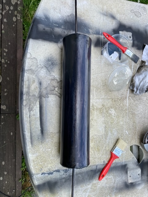

J’ai récupéré des barres de fer je vais faire un cadre pour le planché.
Bon faut les tordres
Sinon fini le châssis il est tout noir.
Et aujourd’hui ponçage d’un pot de suspension.
Puis dégraissage.
Puis rustolage.
D’ailleurs j’ai mis aussi sur les footage c’est grave?
Je peindrais avec du noir epoxy ensuite.
D’ailleurs je peux en mettre partout ? Filtage aussi ou faut éviter?
Merci.
Puis dégraissage.
Puis rustolage.
Merci.

Bon les photos sont à l’envers.
Chrome c’est après ponçage.
Et bleu noir c’est après rustolage.
Quoi on dit pas comme ça?
mais on comprend.

Joli boulot !. Sur les 'gros diamètres', je ne fais pas de détail sur la peinture des filetages... par contre elle va forcément partir, faut penser à bien graisser pour protéger de la corrosion et facilité les futurs réglages...
Remarque 1 : Tu n'avais pas bouché les ouies du chassis pour peindre ;o)
Remarque 2 : Tu n'as pas finit de peindre la table de jardin ;o)))
Ok je sors...
Bonne continuation !
Ok je sors...
