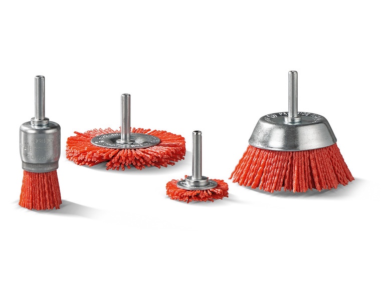

Bonjour François, j'étais fan de ta voiture d'un point extérieur, maintenant j'en suis amoureux mécaniquement parlant... j'adore
pour l'asruce de la brosse nylon, tu as utilisé quel détergent?

Beau travail de nettoyage, je ne suis jamais arrivé à une telle finition même à la brosse nylon, pour l'ouvrir en 2 j'ai pas encore osé le faire.

Merci à tous
Mais c’est facile en fait, j’ai beaucoup regardé ce que beaucoup ont fait
Pour les brosses, les voici :
Eric pour le détergent, j’ai utilisé du White spirite, c’est plus efficace que l’essence.
