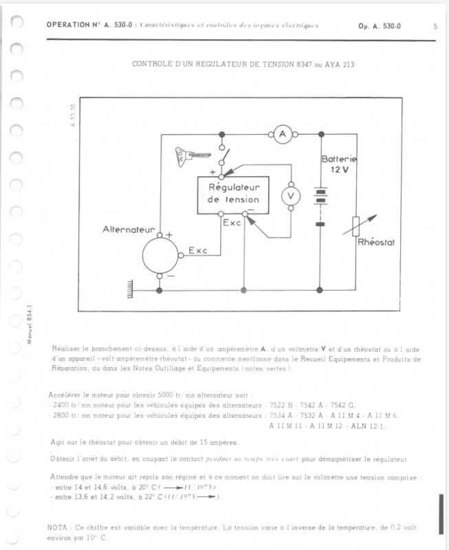

Le contrôle de ces appareils est simple, la procédure est ici : Il est indiqué dans le document que tu dois brancher un rhéostat en série, mais tu peux facilement le remplacer par un fil volant, branché directement entre le "plus" batterie et la borne d'excitation de l'alternateur.

Moteur en marche, la tension aux bornes de la batterie doit être comprise entre 13,7 et 14,7V (un peu moins, phares allumés)
Tu peux, pour être sûr des connexions alternateur-batterie, prendre la tension entre la masse et la borne positive de l'alternateur (la plus grosse, 6 mm), tu dois tomber sur les mêmes valeurs.
Si ce n'est pas le cas, tu peux brancher un fil "volant" entre le "plus" batterie et la borne d'excitation de l'alternateur, la tension doit rapidement monter, au-dessus de 15V.
Attention ! Ne la laisse pas monter davantage !
Cela signifie que l'alternateur n'est pas en cause, tu peux débrancher le fil volant.
C'est donc le régulateur qui est en panne, si la tension aux bornes de la batterie est toujours en dessous de 13V, moteur en marche bien entendu.
