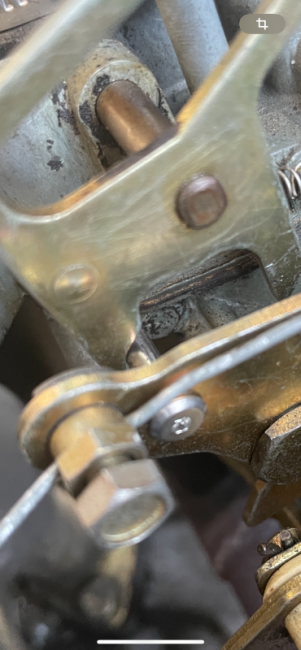

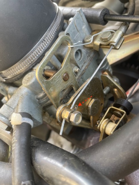

Il me manque un axe sur mon carburateur Solex double corps de 2CV6. Il semble qu'il soit tombé. Du coup, j'ai dû accrocher le volet qui pivote avec du fil de fer. Il semble que la fonction de ce dernier soit uniquement liée au starter (?).
Est-ce que cette pièce se trouve ? Sinon, quelles sont ses spécifications de tailles pour tenter quelque chose ?

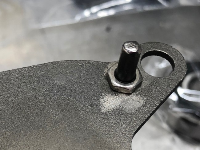

Oui, tu as perdu le téton de la came de starter.
Tu mets une vis M4 et deux écrous :

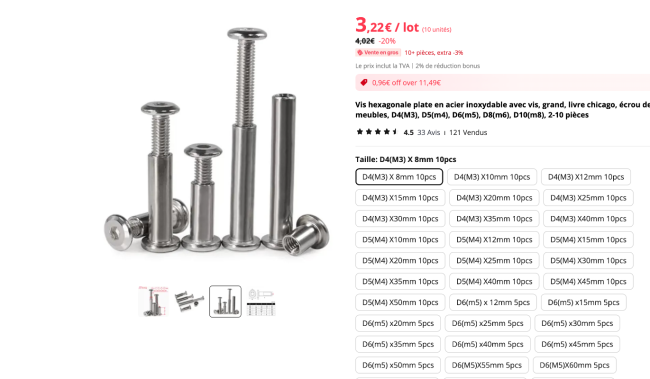

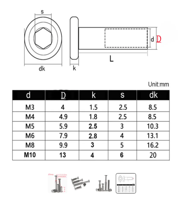

Merci Laurent. Mettre une vis de 4 nécessite de percer un peu car le trou est en 3. Que penses tu de l'option d'une vis de "reliure", avec sa partie male et femelle comme sur la photo?
Avec un diamètre 3, on obtient un diamètre 4 une fois la partie femelle visée. Il me semble que ca peut tenir, sans nécessiter d'écrou. De plus cela devrait bien coulisser car c'est lisse à l'extérieur (?)

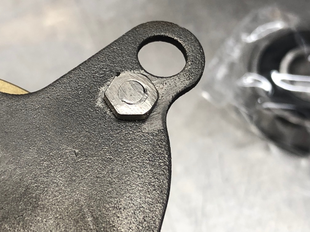

J'ai finalement pris le temps de placer une vis de "reliure"

Oki !
Merci pour le retour d’expérience (et pour l’adresse du fournisseur) !
Je vais tester !
Encore merci !
PS : tu as collé la vis ?
Je vais tester !
Encore merci !

J'ai hésité à coller et finalement j'ai juste serré à fond. Je vais voir à l'usage si les vibrations font que cela bouge un peu, auquel cas je mettrai un point de colle!
