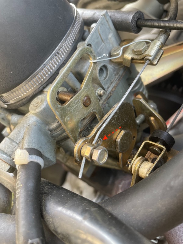

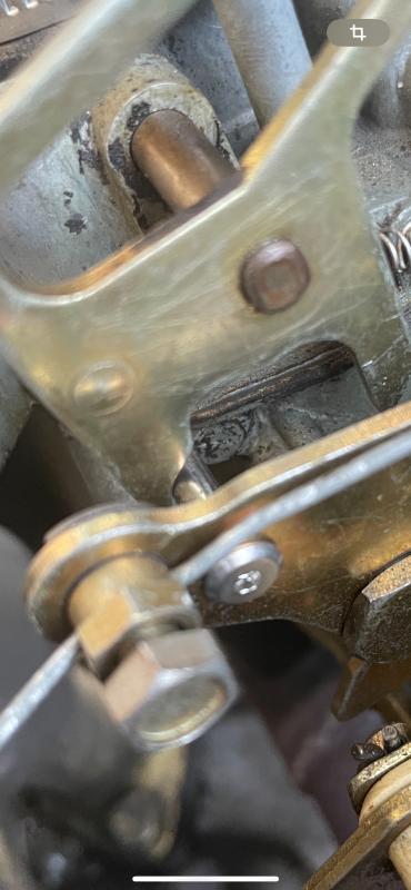

Il me manque un axe sur mon carburateur Solex double corps de 2CV6. Il semble qu'il soit tombé. Du coup, j'ai dû accrocher le volet qui pivote avec du fil de fer. Il semble que la fonction de ce dernier soit uniquement liée au starter (?).
Est-ce que cette pièce se trouve ? Sinon, quelles sont ses spécifications de tailles pour tenter quelque chose ?

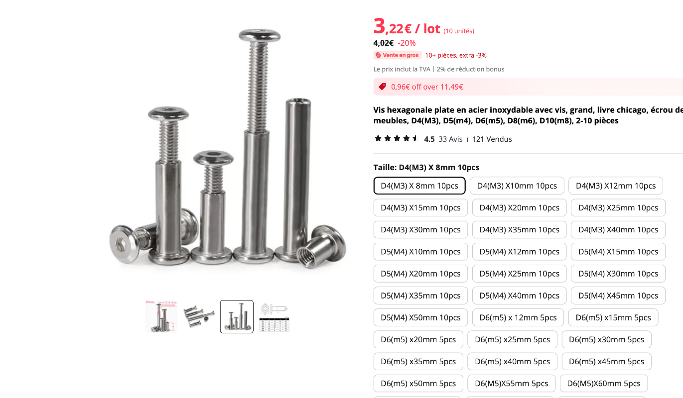

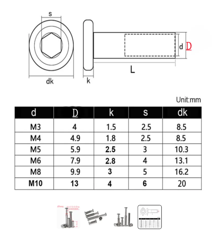

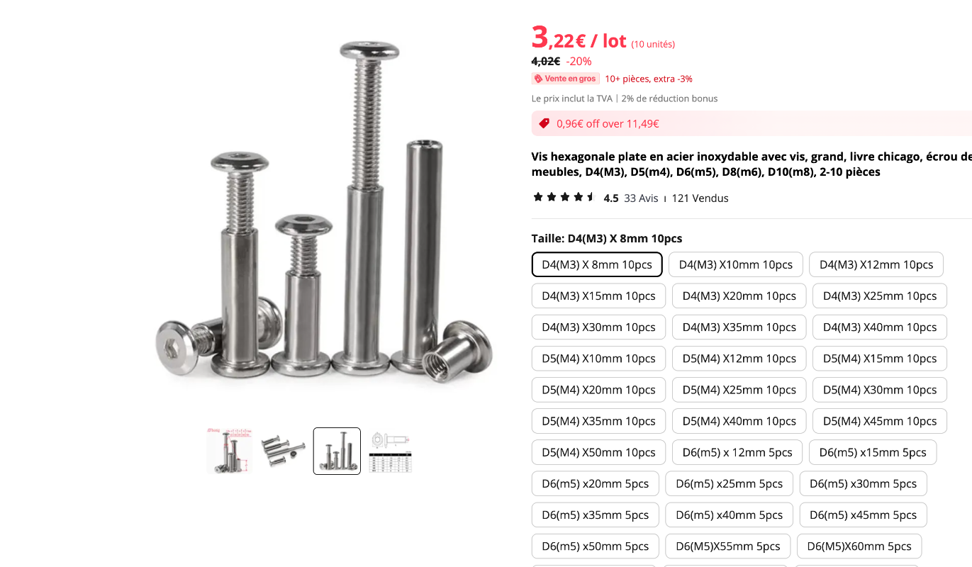

Merci Laurent. Mettre une vis de 4 nécessite de percer un peu car le trou est en 3. Que penses tu de l'option d'une vis de "reliure", avec sa partie male et femelle comme sur la photo?
Avec un diamètre 3, on obtient un diamètre 4 une fois la partie femelle visée. Il me semble que ca peut tenir, sans nécessiter d'écrou. De plus cela devrait bien coulisser car c'est lisse à l'extérieur (?)

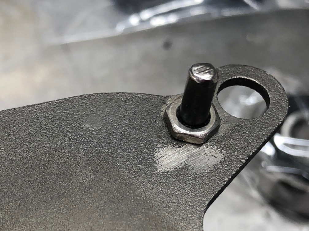

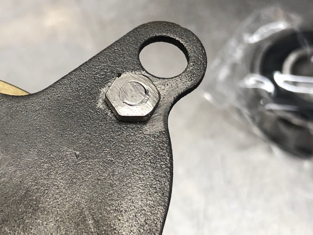

J'ai finalement pris le temps de placer une vis de "reliure" :)
Messages : 2095
Re: Axe manquant sur carburateur solex double corps 2cv 6
Oki !
Merci pour le retour d’expérience (et pour l’adresse du fournisseur) !
Je vais tester !
Encore merci !
PS : tu as collé la vis ?

J'ai hésité à coller et finalement j'ai juste serré à fond. Je vais voir à l'usage si les vibrations font que cela bouge un peu, auquel cas je mettrai un point de colle!
Bonne soirée,
